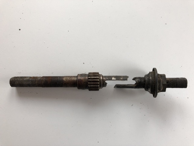

Ich suche eine Achse für eine Sturmey Archer Hinterradnabe mit Dreigangschaltung und Trommelbremse. Ev auch komplette Nabe. Das Rad ist von einem Motosaccoche Fahrrad.
Vielen Dank für eure Hilfe!

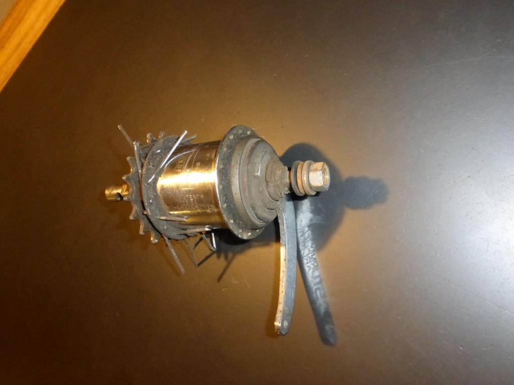

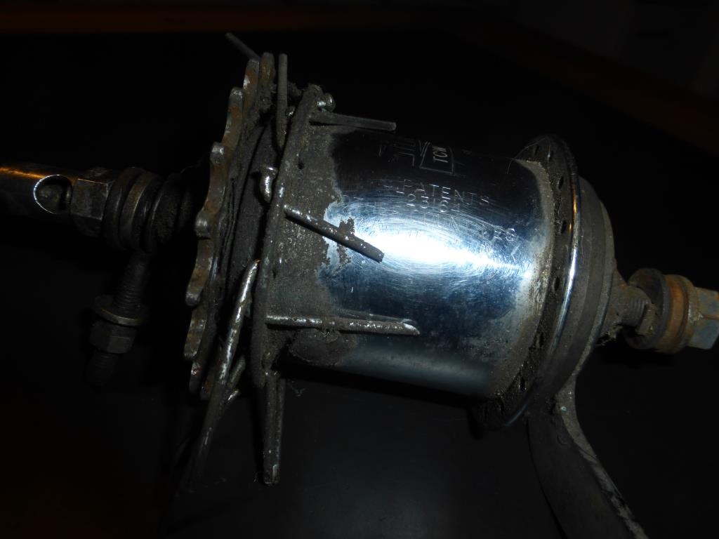

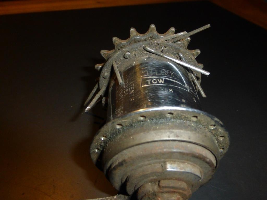

Ich kann dir eine komplette Nabe anbieten. Modell TCW, Bj. 58.
Ob innen alles gleich ist weiss ich halt nicht.

Hallo, also optisch gesehen ist das eine normale 3-Gang Achse von Sturmey Archer. Ich habe noch ein paar dieser Achsen neu auf Lager. Messe doch bitte die Achse und schreib die Masse ins Forum, ich schaue dann, ob ich eine passende Achse habe. Gruss Urs

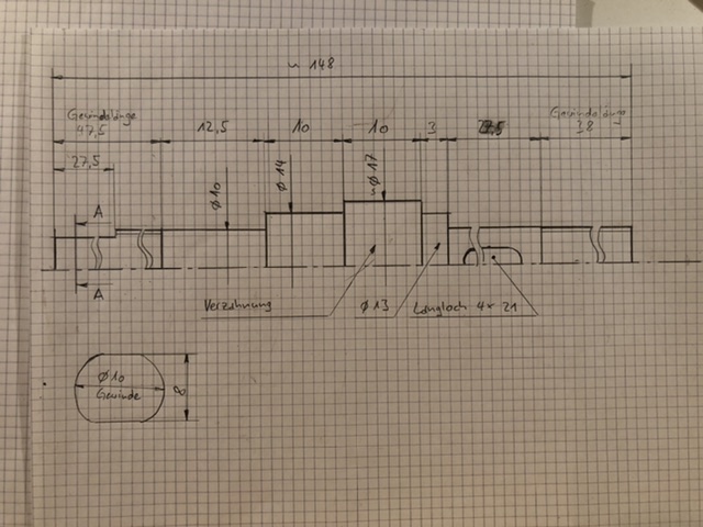

Hier die Masse derAchse

Die Masse stimmen mit der ganz normalen 3-Gang Achse praktisch auf den Millimeter überein, ich denke, das passt. Solche Achsen habe ich an Lager, mein Laden ist in Uster. Ansonsten kann dir ein guter Velo-Mech sicher weiter helfen, Gruss Urs

Vor allem aber nicht so richtig - die Achse ist für eine Trommelbrems- nicht Rücktrittnabe. Typ AB. TCW ist innen ganz anders aufgebaut.

Habe ich ja auch nicht behauptet, meine Aussage war:
