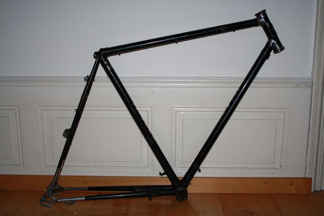

Ich habe die Ueberreste eines Allegro Special im Schrott gefunden, nur noch der Rahmen is gut und finde nicht heraus von wann das Velo ist, schätze 50er Jahre. Kann mir da jemand weiterhelfen?
Info: Bremsen sind Weinmann, leider keine Datumsangabe, Anlötteile für Kabelzüge, Schaltung (Umwerfer?) am Oberrohr vorne, Tretlagermuffe mit Anlötteil unten für Ständeraufnahme, Stahlkurbeln, Reynolds Kleber am Rahmenrohr.
Was für eine Schaltung wurde hier damals verbaut und wozu dient das Anlötteil an der rechten Kettenstrebe hinten unten, fast so wie Bremsmoment Abstützung?
Ich freue mich über jegliche Informationen oder Angabe von Links.

Hallo Matchless,
Wie Du an den Oberen Heckrohren siehst, nahe bei der Sattelrohrschelle, hat es zwei Anlötlaschen mit Gewinden, diese sind dazu da einen Pletscher Gepäkträger aufzunehmen. Solche Anlötlaschen gab es vor 1950 nicht. Also ist es nach 1950 gebaut worden. Ich tipe zwischen 1950 und 1960. Da war höchstwahrscheinlich eine Sturmey Archer 3 Gang Nabe verbaut. Das Anlötteil welches Du als Bremsmoment Abstützung benennst ist höchstwahrscheinlich eine Schaltzugführung zur Nabe.
Falls Du Intresse hast, hätte ich Dir Weinemann bremsen aus den 50er Jahren, und wahrscheinlich noch eine oder Zwei Sturmey Archer Nabe oder Rad aus dieser Zeit. Prägung der Nabe mit einem Jahr zwischen 1950 und 1960.
Ich hoffe ich konnte Dir helfen.
