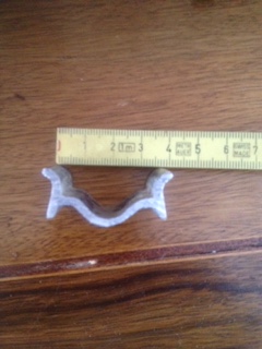

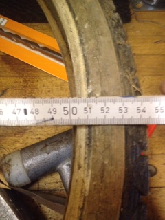

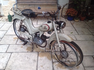

Ich suche für meine Ticino Demm 2 Aluminium Hochschulterfelgchen in der Dimension Breite 1,1" bis 1,2" x Durchmesser 20". Die Masse sind auch auf den Bildern ersichtlich. Anzahl Speichen sind 36.

Warum rüstest du nicht auf 19'' um? Da würdest du bei Morad (Borrani Nachbau) 1.2'' Breite Felgen neu finden. Auch mit Reifen hättest du weniger Mühe. 20'' Reifen sind nicht so einfach zu bekommen. Anbei ein Link. Sie führen Felgen mit 36-er Lochung.
http://www.morad.at/felgenquerschnitte.html
Andy

Var.2 ist die Weinmann Alu Felge 19x1.x /36 welche am Kreidler Florett 3G verwendung fand. Sollte via D Versand erhältlich sein. Gruss Andi
