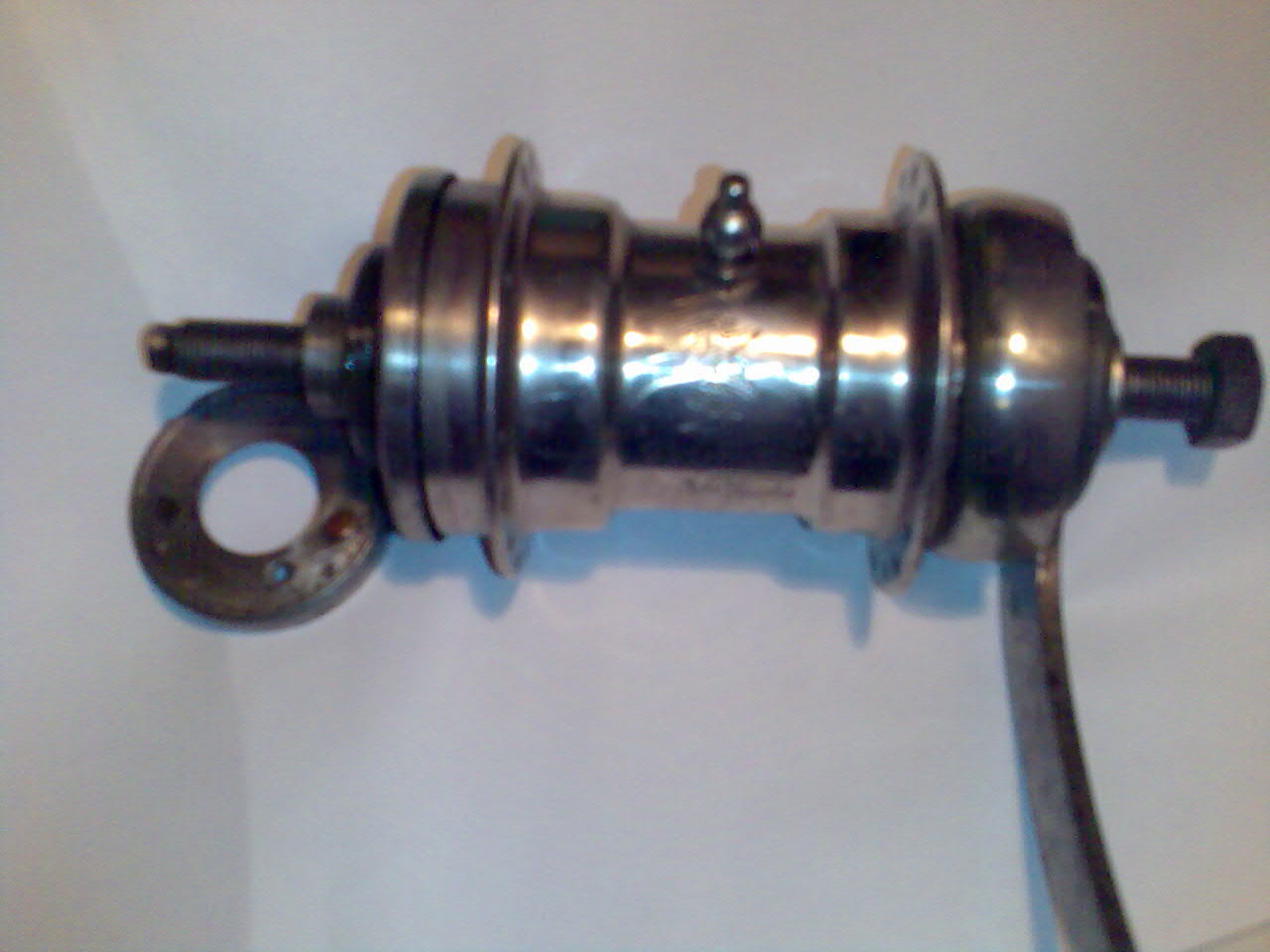

Wer kann das alter meiner Torpedorücktrittnabe bestimmen ?
Gruss Peter

Peter,
Ich bin leider kein F&S-Fachmann. Meine 2- & 3-Gang-Naben aus den 20er- und 30er-Jahren sind mit dem Jahrgang gestempelt. Vor ca 1930 waren die Nabenkörper vernickelt. Mehr weiss ich leider auch nicht.

Danke Christian. Die Nabe ist nicht mit einem Jahrgang gestempelt aber vernickelt ist sie. Rechts ist die Nabe stark abgerundet und der Konterring für Zahnrad ist mit einem Oiler versehen.

Guten Tag,
So viel ich weis wurden die Nabenkörper erst ca. ab 1920 mit dem Jahrgang gestempelt. Also ist die Chance gross, dass diese Nabe vor 1920 stammt. Ich hoffe ich konnte Dir ein wenig helfen.

Josef Hammerle aus der Steiermark, Josef.Hammerle@knapp-systems.com und Helmut Spicak der Naben-Spezialiest aus Salzburg, info@derglasgraveur.at haben mir sehr geholfen um den Jahrgang meiner Torpedonabe zu finden. Es ist Jahrgang 1907.

Hallo Peter,peter brügger hat geschrieben:Es ist Jahrgang 1907.
Mich würde interessieren anhand welcher Kriterien der Jahrgang so genau festgelegt werden konnte.

Hallo Christian,
Also Du musst die Nabe kommplett zerlegen und zu reinigen!!!
Dann siehst Du das vor oder unter jedem F&S eine zweistellige Nummer steht 07 das ist die Jahreszahl oder 23 ist Jahrgang 1923.
Bei Deiner Nabe könnte es sich um eine Nabe 1907 handeln Bremsanker + - 1908 aber die Konntermutter inkl Beilagscheibe wurde erst bei Naben ab 1910 verwendet.
