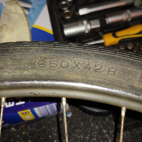

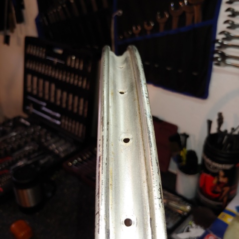

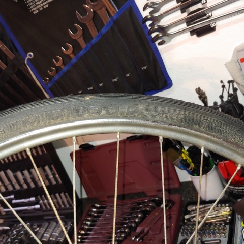

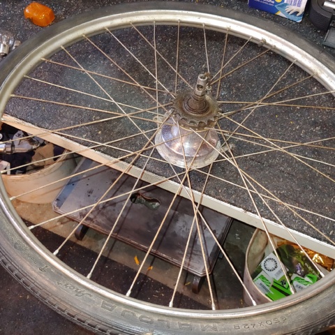

Leider sind die Felgen und Speichen/Nippel sehr schlecht und sollen deshalb ersetzt werden.
Mir ist bekannt das die Bereifung der Dimension 650x42B montiert ist und das es 36 Speichen hat. Der Aussendurchmesser der Felge beträgt 60 cm.
Aussenbreite ist 33,9 mm, innen sind es 19,9 mm.
Wir sind dankbar für jede Hilfe!!

Guten Abend Dirk
Möglicherweise kann ich mit Speichen und Nippeln aushelfen.
Ich müsste aber die Länge kennen.
Dein Kollege soll doch über einen "Speichenrechner" die Länge ermitteln.
Es sind einige im Netz zu finden, viele in Englisch.

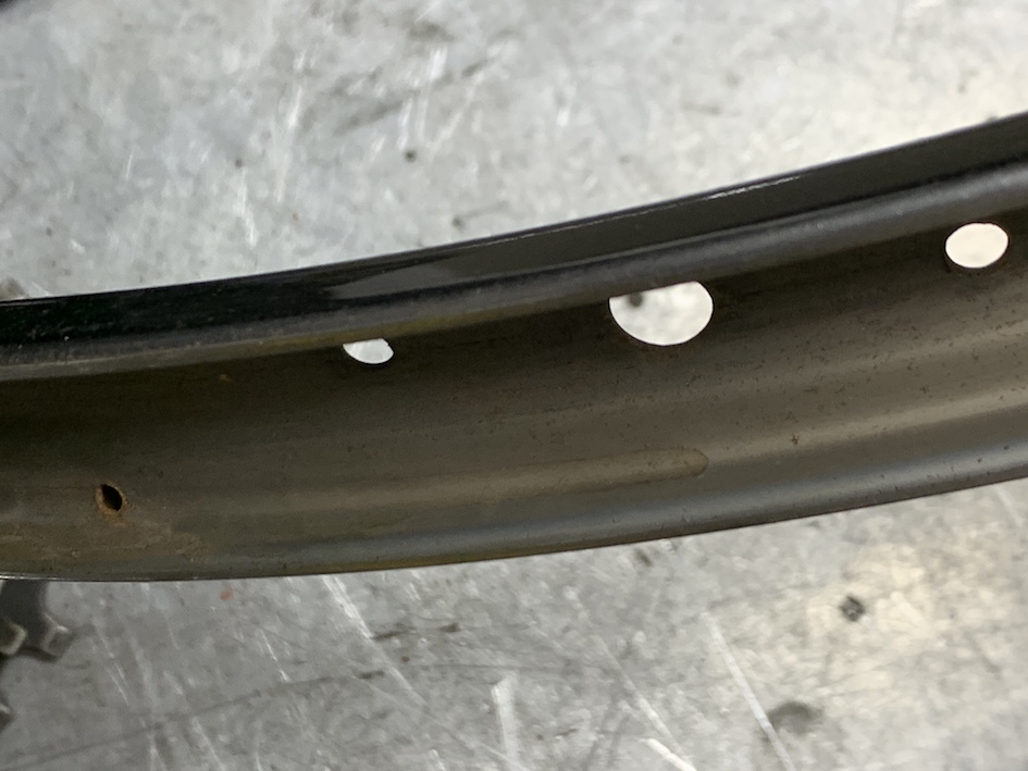

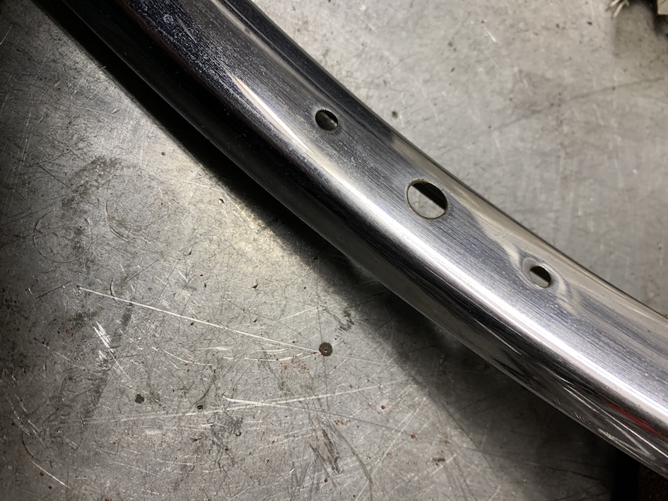

Guten Tag Dirk
Falls noch aktuell: Habe 2 Felgen 26B abzugeben. Diese waren offenbar noch nie montiert, aber über 1/2 Jahrhundert in einem Keller gelagert... Der Chrom lässt sich noch ganz passabel aufpolieren. Dieses Profil war in den 1930er/40er Jahren sehr oft bei Schweizervelos anzutreffen. Aussenbreite knapp unter 30mm, d.h. für mittelbreite Reifen geeignet (z.B. 650x35B); die breiten 42er gehen natürlich auch drauf!
Das Paar kostet 50.- Franken, abgeholt in Langnau bei Zürich.
