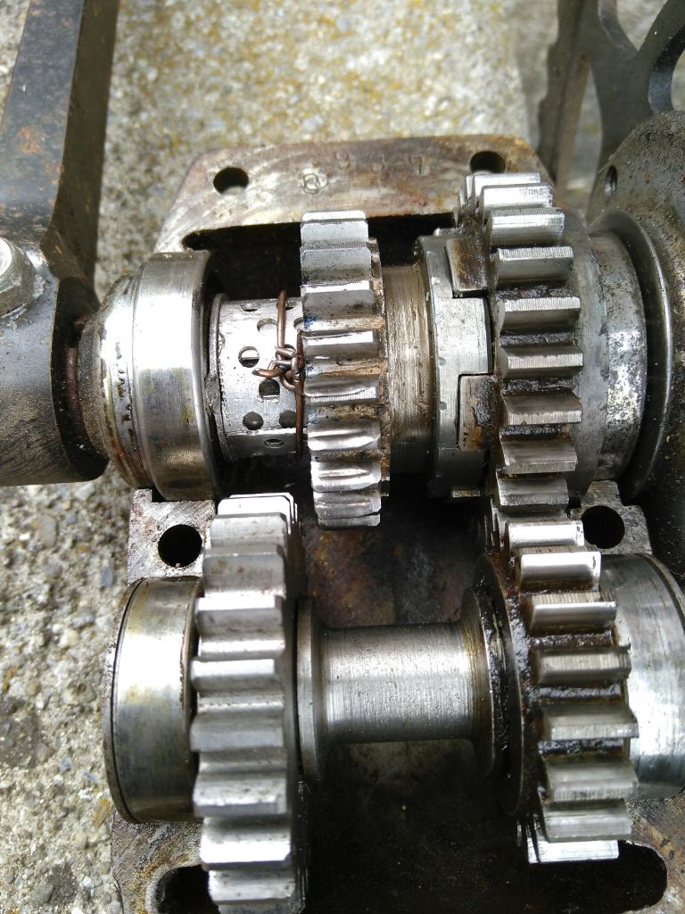

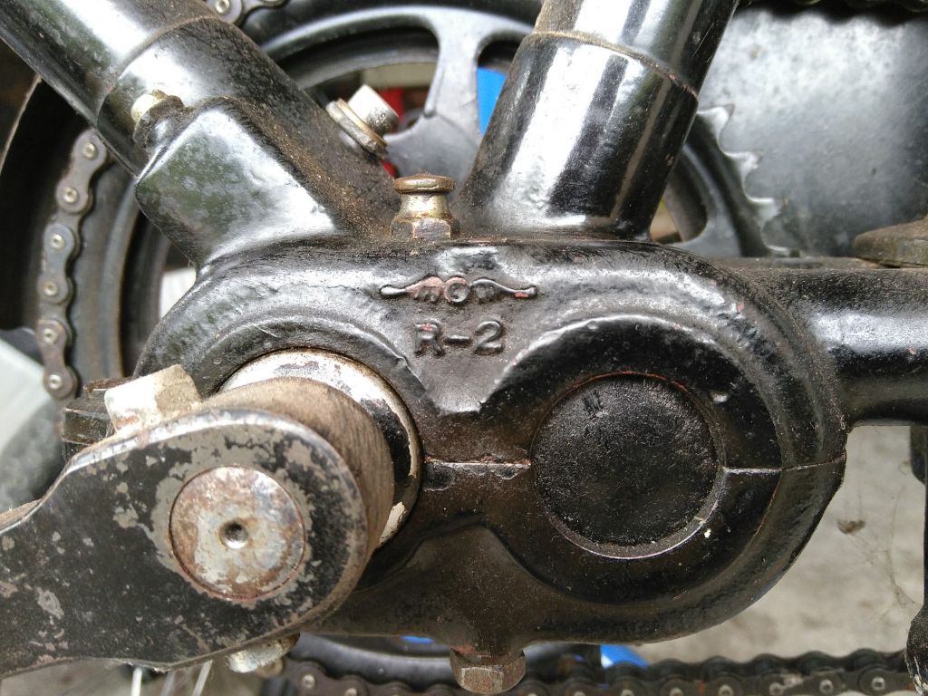

Hallo zusammen.
Frage in die Runde: Hat jemand Unterlagen, Angaben, Tipps zum 2_Gang Getriebe von Rappa? Ich habe ein Rad, Marke Turicum aus den 30er Jahren. Leider ist ein Zahnrad im Getriebe verformt. Deswegen hat der Vorbesitzer die Schaltung blockiert und das Schaltgestänge entfernt, leider fehlt dieses.
Gruss mark.
Rappa geschlossen.jpg (157.03 KiB) 2463 mal betrachtet
Rappa offen.jpg (158.8 KiB) 2463 mal betrachtet

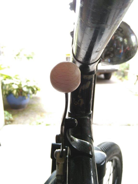

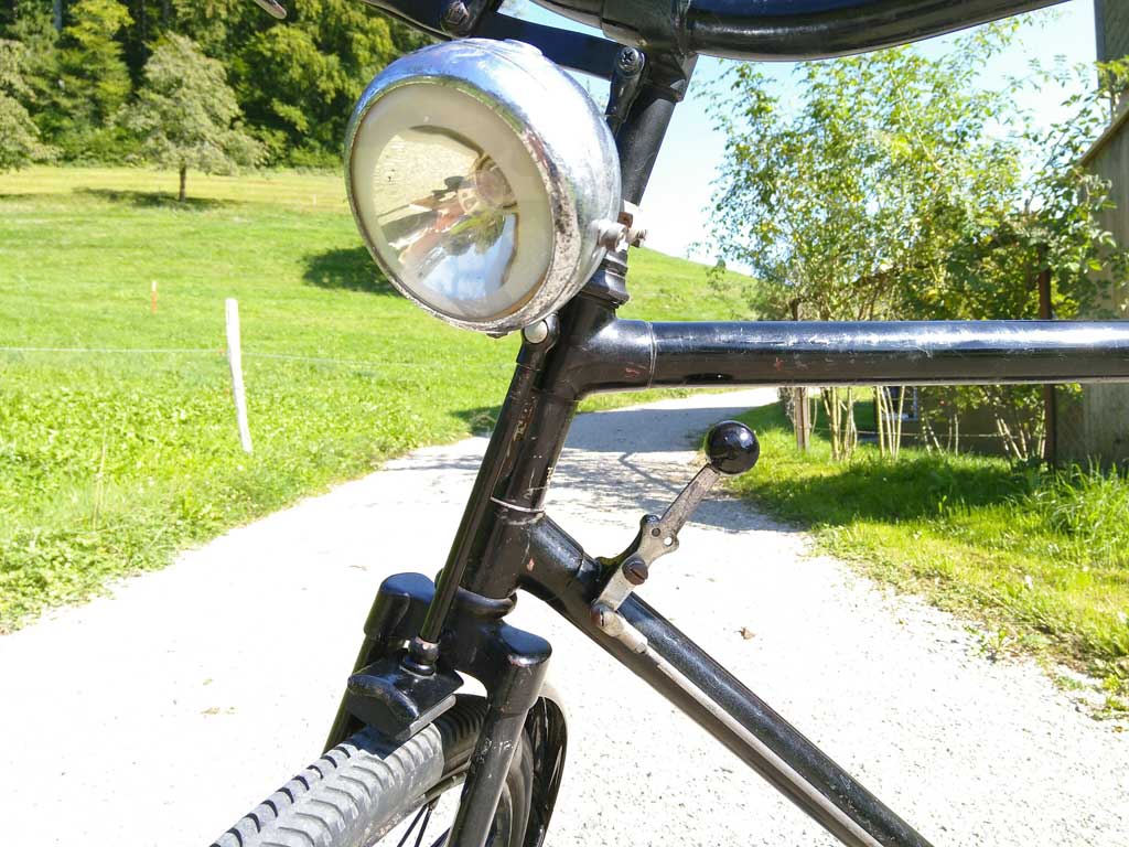

Hab mir einen Schaltknauf gebastelt:
Holzkugel aus der Bastelabteilung

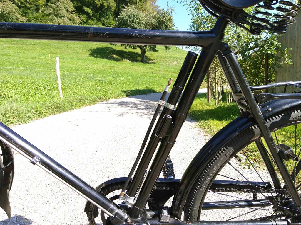

So, fertig! Neue Stempelbremse + Pumpe.
Es handelt sich um ein 26 Zoll Rad der Marke Turicum. Der Rahmen ist ca. 3 cm weniger hoch als der originale von RAPPA.
