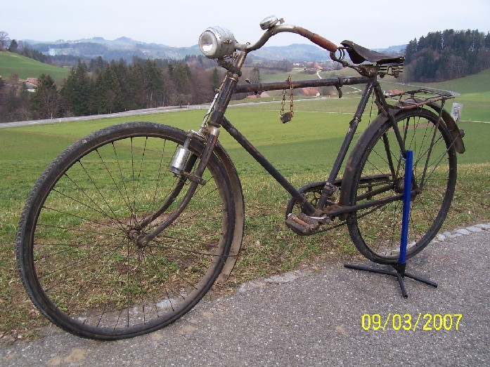

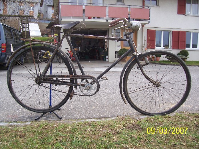

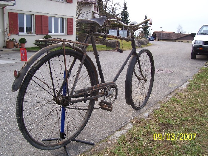

Diesen Winter konnte ich dieses alte Velo aus dem Alteisen retten. Es passt perfekt in meine Sammlung, ein Problem habe ich jedoch noch. Ich weis nicht wer dieses Fahrrad produziert hat. Kann mir jemand helfen? Oder gibt es Literatur? Danke im vorraus.
Details:
- 1931
- Doppeltorpedo Rücktrittnabe
- Vorderradnabe von KRZ
- Rahmennummer: 537278
- Beleuchtung von Phoebus (Phoebus 8)
- Dynamo NR: 586618
- 28 Zoll Räder
- Edco Stempelbremse
Freundliche Grüsse aus dem Schwarzenburgerland
Details:
- 1931
- Dynamo NR: 586618
- 28 Zoll Räder

was für ein Velo
Sali Simu,
wenn dein Jahrgang 1931 und die Rahmennummer 537278 wirklich stimmen, dann kann es ganz sicher kein Condor und auch kein Motosacoche sein. Ich tippe auf einen ausländischen Hersteller. Wer weiss mehr?
Gruss Reto Burkhalter
Fahrradmarke
Hallo,
für mich sieht es auf den ersten Blick wie ein deutsches Fabrikat aus. Dem Kettenblatt zufolge könnte es ein Opel sein. Die 2-Gang Nabenschaltung ist in diesem Baujahr recht selten.
Gruß Andreas
Gruß Andreas

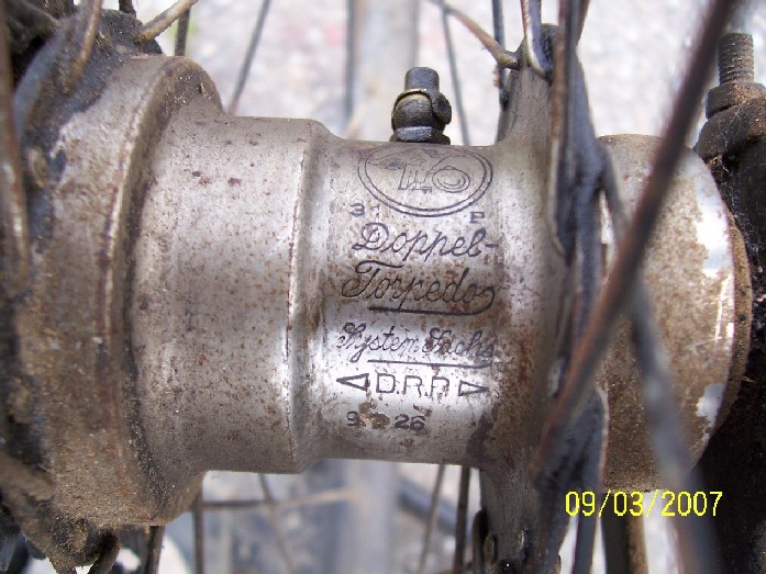

Re: Kennt jemand die Marke dieses Fahrrades?
Hallo Simu,
Wie kommst Du auf 1931? Die Nabe ist von 1926.
In dieser Zeit fand auch die Umstellung von Nickel zu Chrom statt. Sind deine Teile vernickelt oder verchromt?
Das Fahrrad ist typähnlich zu meinem Seidel-Naumann von 1922
http://www.amoser.ch/christian/Velos/Se ... nn1922.htm
Typisch für die Deutschen Fabrikate war auch der Feststeller für die Gabel.
Gruss Christian
Gruss Christian

Fahrrad 1931
Hallo
Danke für die Antworten. Ich denke es hat Jahrgang 31, da damals die Jahrgänge meines wissens links unter dem Logo eingestempelt wurden. Ich habe das durch die Seite www.rijwiel.net herausgefunden. Wenn Du sicher bist, dass es Jahrgang 26 hat, ist das mein Fehler. Ich muss noch herausfinden ob sie vernickelt oder verchromt ist. Dann melde ich mich wieder.
Gruss Simon
Gruss Simon
- christian amoser
- Beiträge: 248
- Wohnort: Olten
- Kontaktdaten:
Re: Fahrrad 1931
Stimmt. 1922 war die Zahl noch direkt unter dem Logo. Meine Naben aus den 30er Jahren haben die Jahrzahl ebenfalls links neben dem Logo.Simu-l hat geschrieben:Ich denke es hat Jahrgang 31, da damals die Jahrgänge meines wissens links unter dem Logo eingestempelt wurden.
Uebrigens: Meine 2-Gang Nabe war defekt wie auch sämtliche Naben aus den 20er Jahern die wir geöffnet hatten. Die Konstruktion wurde offenbar anfangs der 30er Jahre überarbeitet. Meine hat nun die Innereien einer Nabe aus dieser Zeit. Ich habe mal von einem Kollegen eine Explosionszeichnung bekommen, welche ich Dir bei Bedarf sicher weitergeben kann.
Gruss Christian

Fahrradmarke
Hallo Simu
Ich denke, dass es sich bei der Zahl 26 um den Jahrgang handelt. Ab 1920 wurden die Naben so bezeichnet. Nachkriegsnaben haben Buchstabenbezeichnungen, welche das Baujahr angeben. Zudem finden sich die Zahlen 36 etc. welche sich auf die Speichenzahl bezieht.
Das Datieren der Naben über Chrom bzw. Nickel ist heikel. Nickelnaben wurden in den 30ern immer noch angeboten. Sogar im "Collectif" von 40/41 finden sich die Rücktritt-, die Doppeltorpedo- und die Dreigangnabe in beiden Ausführungen. (Übrigens auch andere Naben wie Centrix oder Perry) - Der Chromfinish ist durchwegs mit einem Aufpreis von ca. Fr. 2.- die Luxusvariante.
Urs
Urs
