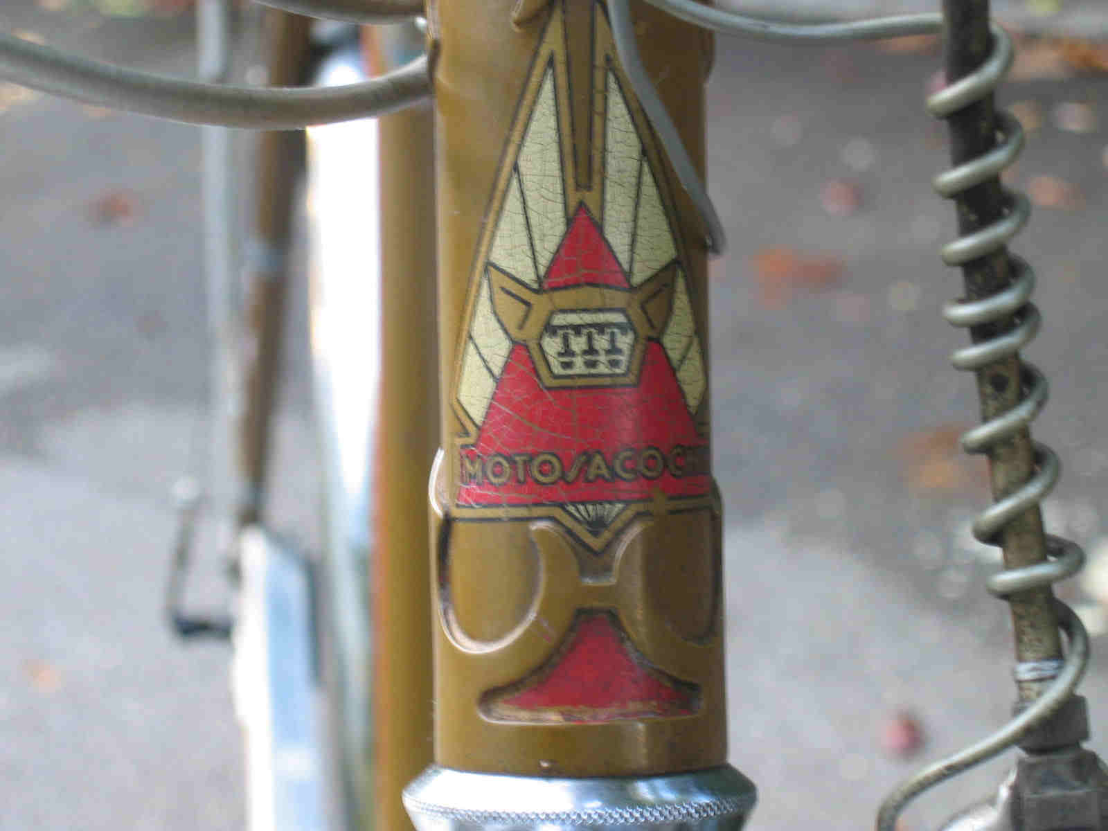

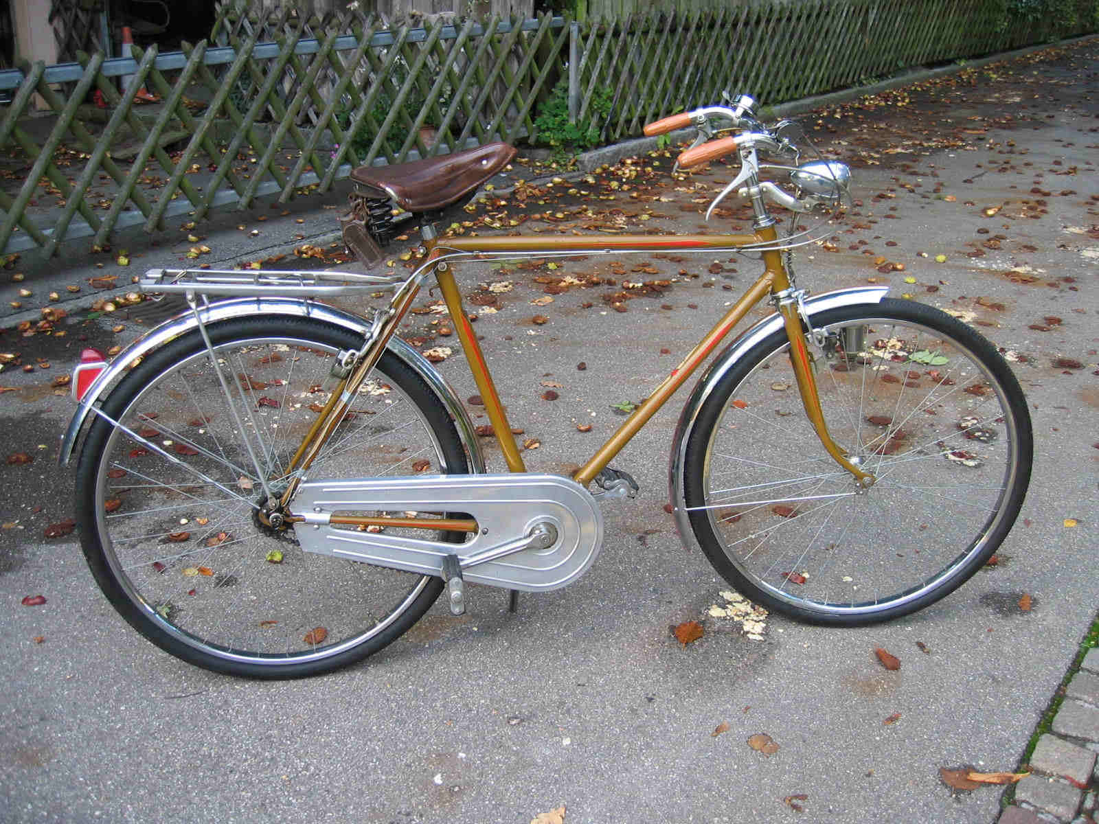

Zu meinem "neuen" Velo hätte ich gerne ganz viele informationen.
Marke Motosacoche, Rahmennr 41442, Dynamo und Lampe: Dyana. Rücklicht:Luzifer. Felgenbremse:Weinmann. Reifen: Bull Cord 26x1,5 Profil Nr. 2 Fabrication Suisse. Nabe: 3Gang St. Archer
Wann wurde dieses Velo ca. hergestellt? Von wann bis wann hat Motosacoche Velos produziert? Wieviele wurden total produziert? Was waren die Unterschiede von den einzelnen Modellen? Kann mir jemand Prospektkopien senden? Weitere Bilder per email.
Bin für alle Informationen dankbar, auch per PN.
Gruss Ueli

Dein neues Velo
Sali Ueli,
basierend auf den Rahmennummern von den Motosacoche Motorrädern, müsste dein Velo knapp jünger sein als der Töff 212Twin. Also etwa die Zeit 1955 - 1958.
Bin mir aber nicht 100% sicher, ob man wirklich Velo-Rahmennummern mit den Töff-Rahmennummern vergleichen darf. Weitere Meldungen von anderen FAMlern sind herzlich willkommen.
Du hast jedenfalls eine etwas ungewöhnliche Rahmennummern, meist sind die Velos im 30000er Bereich, bisher kenne ich nur wenige 40000er.
Geh mal ins Verkehrshaus nach Luzern. Da steht ein Motosacoche Damenvelo mit einem Hilfsmotörchen. Das Damenvelo hat fast die gleiche Nummer wie dein Göppel, es soll ein 1955 Velo sein.
Gruss Reto Burkhalter

Jahrgang
Hoi Ueli
Auf der Sturmeynabe sind meistens Zahlen eingeschlagen z.B. 52 4, dass wäre Jahrgang 1952 April da wurde die Übersetzung hergestellt und meisten in diesen Jahr noch ins Fahrrad verbaut.
Gruss Peter
Gruss Peter
