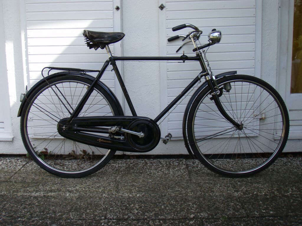

Hallo allerseits,
ich bin seit einer Woche im Besitz eines Motosacoche-Herrenrades mit der Rahmennummer 30770. Es ist schwarz lackiert mit teilweise noch erkennbarer goldfarbener Linierung. Es hat eine 3-Gang-Nabenschaltung mit X-Nabe. Die Felgenbremsen haben vorne und hinten keine Seilzüge, sondern ein Bremsgestänge. Die Kette läuft in einem völlig geschlossenen Kenntenschutz. Hat hier jemand Informationen über diese Art von Fahrrad? Mich würde insbesondere das Baujahr interessieren.

Danke für die schnelle Antwort.
Also könnte ich das Velo aufgrund der X-Nabe (Made in Switzerland) ungefähr auf ein Produktionsdatum zwischen 1940 und 1954 (Übergang von Scintilla an Bosch) datieren?.
Anbei noch ein Foto des Velos.
Gruß aus Hamburg
Torsten

Ich kenne leider keine Details der Produktion von Motosacoche-Fahrrädern. Dieser englische Typ Fahrräder war sehr beliebt in der Schweiz. http://christian.amoser.ch/Velos/Centaur1936.htm (Uebrigens: Mein Centaur ist definitiv nicht aus Coventry)Schweizfan hat geschrieben:Also könnte ich das Velo aufgrund der X-Nabe (Made in Switzerland) ungefähr auf ein Produktionsdatum zwischen 1940 und 1954 (Übergang von Scintilla an Bosch) datieren?.
Spontan hätte ich für eine Datierung auf 30er Jahre getippt. Dies auch wegen dem Sturmey-Archer Oberrohrschalter welcher nach 1935 (Irrtum vorbehalten) vom Lenkertypen abgelöst wurde. Meines Wissens hatte Scintilla nur Lenkerschalter gebaut . Der Verdacht kommt auf, dass die Nabe später eingebaut wurde oder in den Kriegsjahren auch noch altes Material verbaut wurde. Leider kann ich da nicht präziser werden.

Das mit der später eingebauten Hinterradnabe könnte vielleicht stimmen:
Beide Felgen sin im Bereich der Speichenlöcher schwarz lackiert. Das Vorderrad hat aber neben dieser schwarzen Lackierung noch zwei goldfarbene Linien, die bei der Hinterradfelge aber fehlen. Daher halte ich es für gut möglich, dass das Hinterrad mal ausgetauscht worden ist.
Gruß aus Hamburg
Torsten
vielen Dank für Deine Hilfe.
