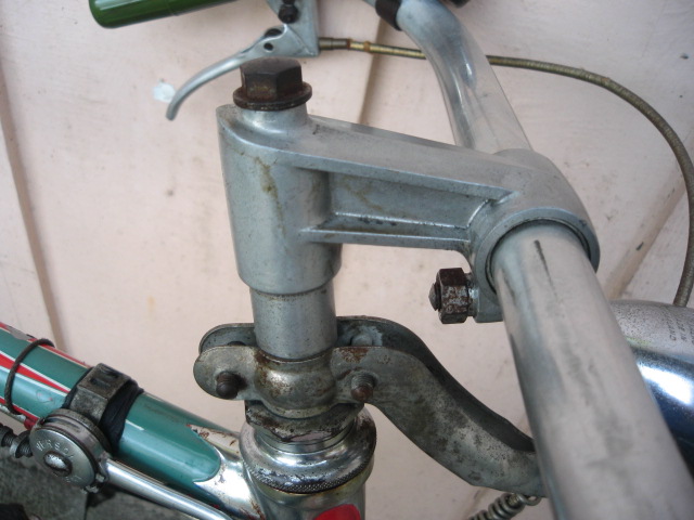

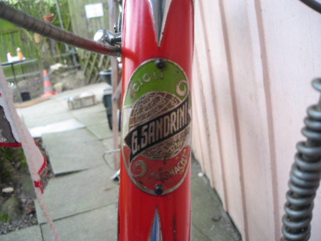

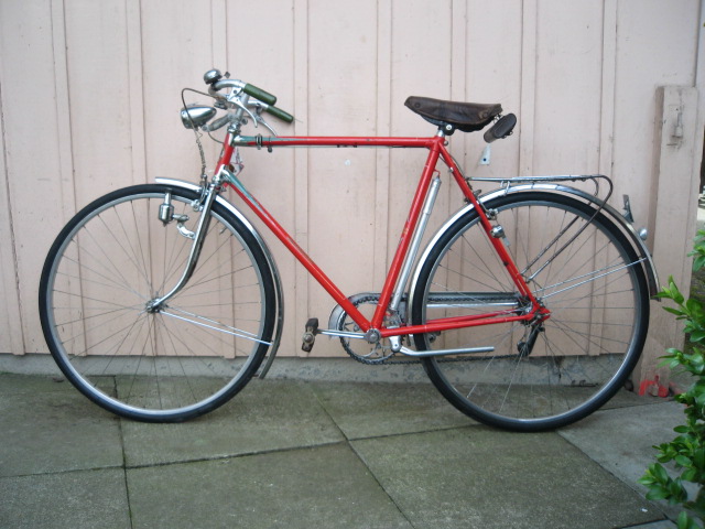

Habe ein Imholz St. Gallen Velo und weiss nicht wie alt es ist. Das Velo wurde vom Händler Sanderini in Küsnacht verkauft. Es hat eine 3Gang Kettenschaltung, Felgenbremsen, Alulenker.
Wer weiss wann es etwa gebaut wurde? Welche Händler haben auch noch Imholzvelos verkauft?

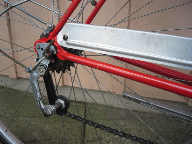

Re: wie alt ???
Hallo Ueli
hoffentlich interessiert es dich noch...
wie so oft, gibt es bei alten Velos keine einfachen Antworten.
Dieses Reynolds-Abziehbild gab es ab etwa 1924. Da, wo es aufgeklebt wurde, nämlich in der Mitte des Sitzrohres war eine Modeerscheinung, die ich auch bei Hans Stirimann Velos gesehen habe. Mein Stirnimann war von 1949 mit diesem Design. Die halbintegrierten Steuerlager waren ungefähr ab Mitte der 1930er Jahren anzutreffen bis hinein in die 1940er Jahre. Der Versol-Schalter ist aus der 2ten Serie, der Wechsel hinten ebenfalls. Diese waren ungefähr ab Mitte der 1940er Jahre so gemacht und wurden noch anfangs der 1950er Jahre verbaut.
Vielleicht würde die Rahmennummer noch einen zusätzlichen Hinweis geben, könntest du mir diese wenn möglich digital-fotografisch zukommen lassen?
Hast du irgendwelche Kaufquittungen, Reparaturbelege von Sandrini zu diesem Velo? Das wäre ebenfalls spannend.
Ich kann dir Auskunft geben, weil ich gerade am Recherchieren über mein Imholz Rennvelo bin.
