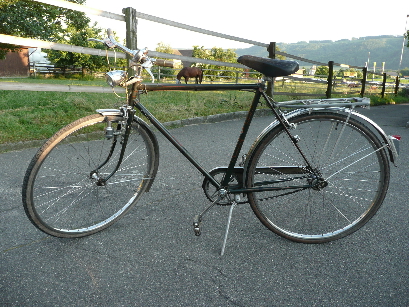

Ich habe ein gut erhaltenes Mondia Herrenvelo gekauft. Die Hinterradnabe hat die Ziffern 55 und 12 (Jahrgang 1955???). Die Rahmennummer ist 42009. Nun interessiert mich natürlich ob alle Komponenten aus der damaligen Zeit (Sattel ist vermutlich Ausnahme) stammen und welchen Wert das dieses Velo darstellt. Ich habe dazu ein paar Bilder angefügt mit der Bitte um einen Feedback.
Besten Dank zum Voraus.
Gruss Robi

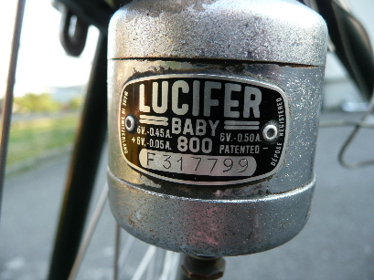

der dynamo baby 8oo ist vermutlich um einiges jünger als das fahrrad (zuerst war "lucifer baby", dann kam "lucifer baby 700" in dieser serie). das original-baby lieferte aber nur 0.35 A, so dass die meisten später liebend gern auf die leistungsstärkeren modelle aufrüsteten.
Wenn du wert auf noch mehr originalität legen möchtest, könnte ich mal nachsehen, ob noch ein "baby-dynamo" der 1. generation bei mir rumliegt.

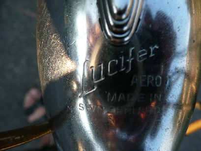

Ebenso könnte man ein etwas antikeres schlusslicht installieren, da das angebaute nach meiner erinnerung eher aus den 60er-jahren stammt. zudem hatten zu der zeit auch neue velos des öfteren nur ein katzenauge anstelle des schlusslichts.
gruss & schönen abend jakob

Ich denke der Sattel ist aus den 1970er Jahren. Ursprünglich war wohl ein relativ breiter Sattel mit Filzunterlage drauf.Elefant60 hat geschrieben:... (Sattel ist vermutlich Ausnahme) ...
Gruss Christian
