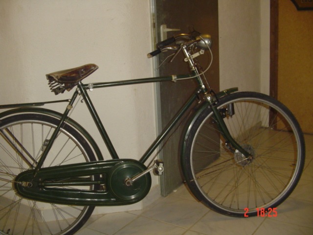

Ach ja, bis auf die Tatsache, dass es sich um ein Damenfahrrad handelt, sieht es angehängten Bild sehr ähnlich (Bild aus einem anderen thread dieses Forums ausgeliehen)
Herrenvelo Condor aus anderem Thread
velo herren.jpg (158.27 KiB) 1504 mal betrachtet

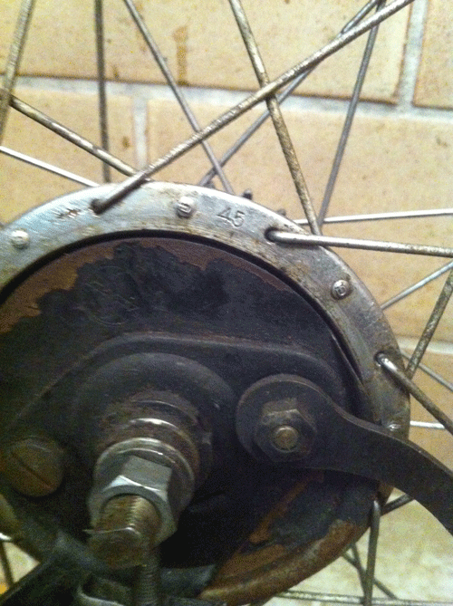

Ich habe eben herausgefunden, dass die Scintillanabe während des 2. Weltkrieges hergestellt wurde, ebenso habe ich nun doch eine Zahl gefunden : 45 ( am inneren Ring des Hinterrades, siehe angehängtes Foto).
45 Am inneren Ring des Hinterrades
kann ich davon ausgehen, dass das Fahrrad mit grosser Wahrscheinlichkeit Bj. 45 hat?
