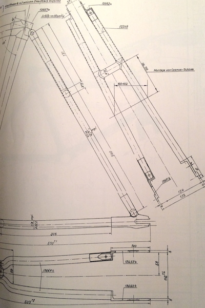

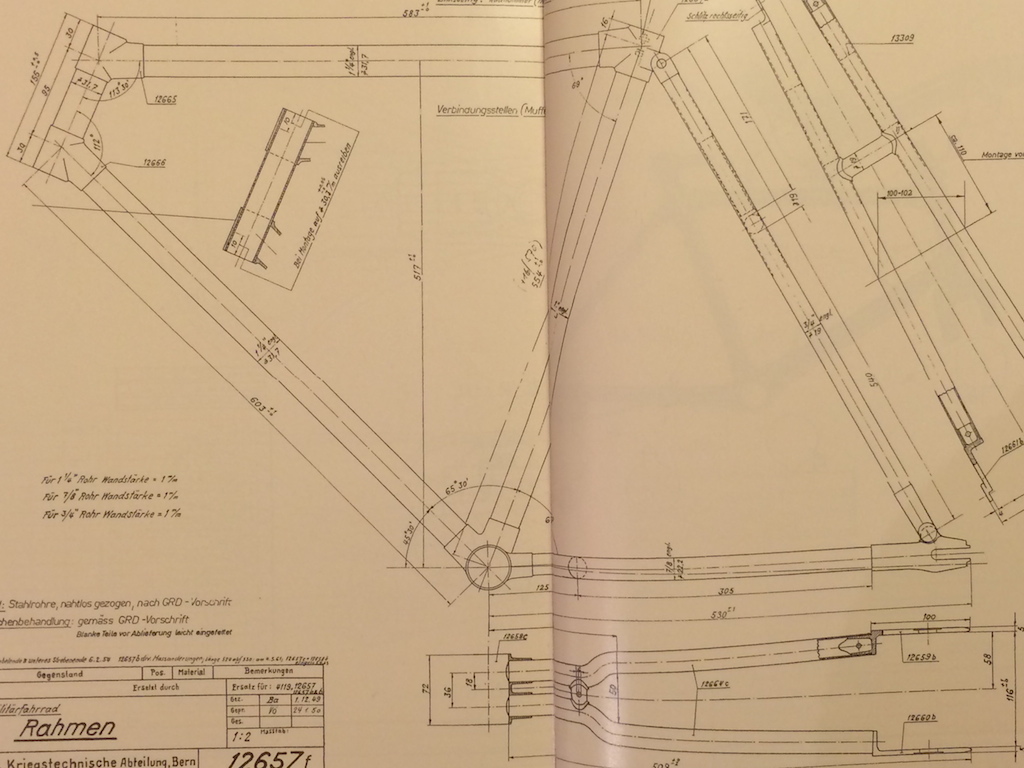

Beim gefechtsmässigen Stellungsbezug wurde ziemlich happig zur Sache gegangen . Der Radfahrer sprang ab das OR05 flog irgendwo hin. Ab Werk kamm sicher eine präzise Kampfmaschine swiss made.
Ich hab jetzt nicht geschrieben von Panzerabwehr und Maschinengewehrmunition und Packung.
Topinfos aus erster Hand durch den Truppenmech Radfahrer:
Herr Mathis in Staufen AG kann helfen mit allen Massen.
Im Anhang wenigsten die korrekte Rahmenzeichnung zum nachmessen.
