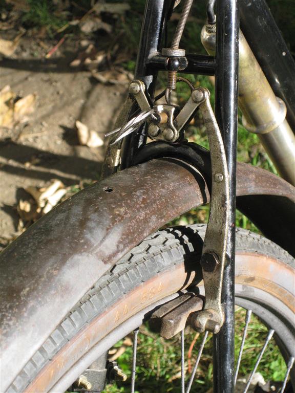

Seit Sonntag steht ein Hirondelle Retrodirect in meiner Garage :-)
Das Velo ist komplett und bis auf Bremsbeläge und Reifen in fahrbereitem Zustand. Weiss jemand ob solche Bremsbeläge zu bekommen sind, oder muss man da was aktuelles zuschneiden ? Die Reifenbezeichnung lautet: 26 x 1 1/2 x 1 5/8 for 1 1/2 rim - was passt da für ein Reifen - Militär? Gibt solche Reifen auch in Rot ?
Danke
Oliver
Danke
Oliver

Bremsbeläge könnten hingegen schwierig sein zu finden! Mir ist keine Bezugsquelle bekannt!

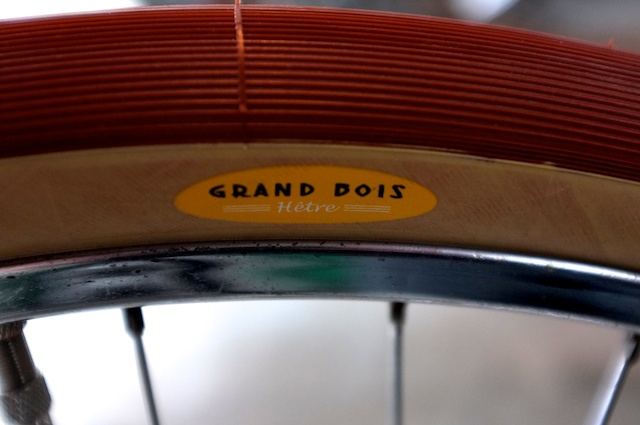

Hallo Oliver
Ich habe an meinem Motosacoche die Grand Bois Hetres 650x42B montiert. Dies sind wirklich schöne und qualitativ sehr gute Reifen und haben einen tollen Retrolook.

vielleicht passen die felgenbremsschuhe vom velosolex, sind allerdings asymmetrisch?
gruss, jakob
gruss, jakob

danke für die Info. Diese Reifen sehen toll aus, sind aber wohl keine Wulstreifen?
Oliver
