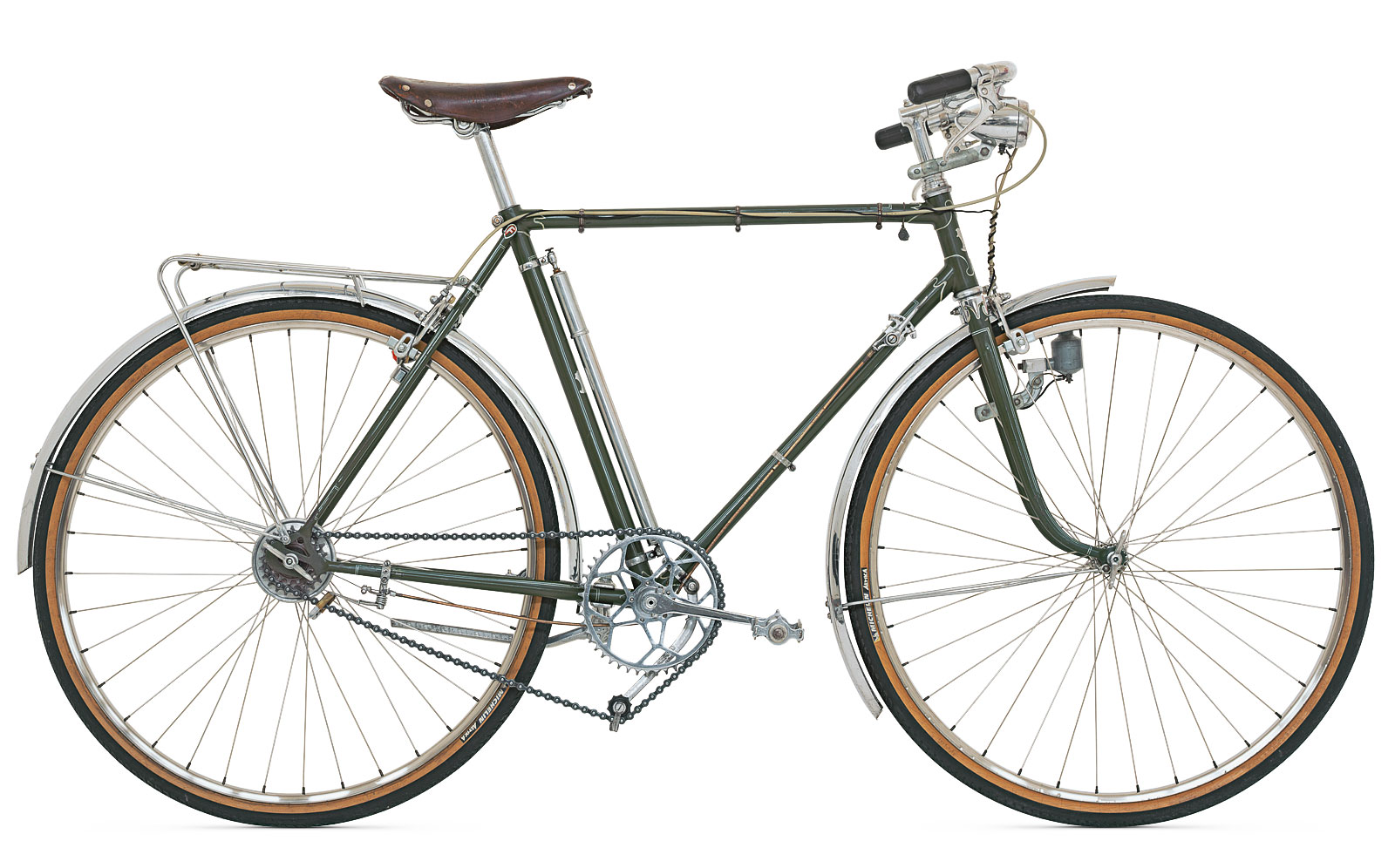

Sport-Tourenvelo Cosmos Type CH 4L in sehr schön erhaltenem Originalzustand. Die verwitterten Abziehbilder entsprechen nicht den gängigen Cosmos-Abziehbildern. Dennoch ist das Wort COSMOS auf den Abziehbildern entzifferbar. Die Rahmenmuffen sind filigraner nachgeabeitet als üblich bei Cosmos. Die Rahmennummer passt nicht in das gängige Schema der Firma Cosmos. Deshalb gehe ich davon aus, dass der Rahmen von einem Rahmenbauer, ev. von Mondia eingekauft worden ist. Die Gabelscheiden und die Ketten- und Sitzstreben sind besonders profiliert.
Die Datierung erfolgte anhand des Super Champion 3-Gangschaltung, die in dieser Ausführung nur im Jahre 1936 genau so hergestellt wurde.
Das Cosmos wurde von mir sorgfältig demontiert, gereinigt und wieder mit den Originalteilen zusammen gebaut. Der Vorbesitzer montierte einen Seitenständer (ohne die Rohre zu quetschen) und er ersetzte die Reifen. Das Velo wurde im Laufe der Zeit infolge der geänderten Strassenverkehrsvorschriften um 1955 mit Dynamo und Beleuchtung ergänzt.
Ich habe den völlig verwitterten und unbrauchbaren Originalsattel ersetzt durch einen Lohmann Ledersattel und das gewebeummantelte Kabel zum Rücklicht ersetzt.
