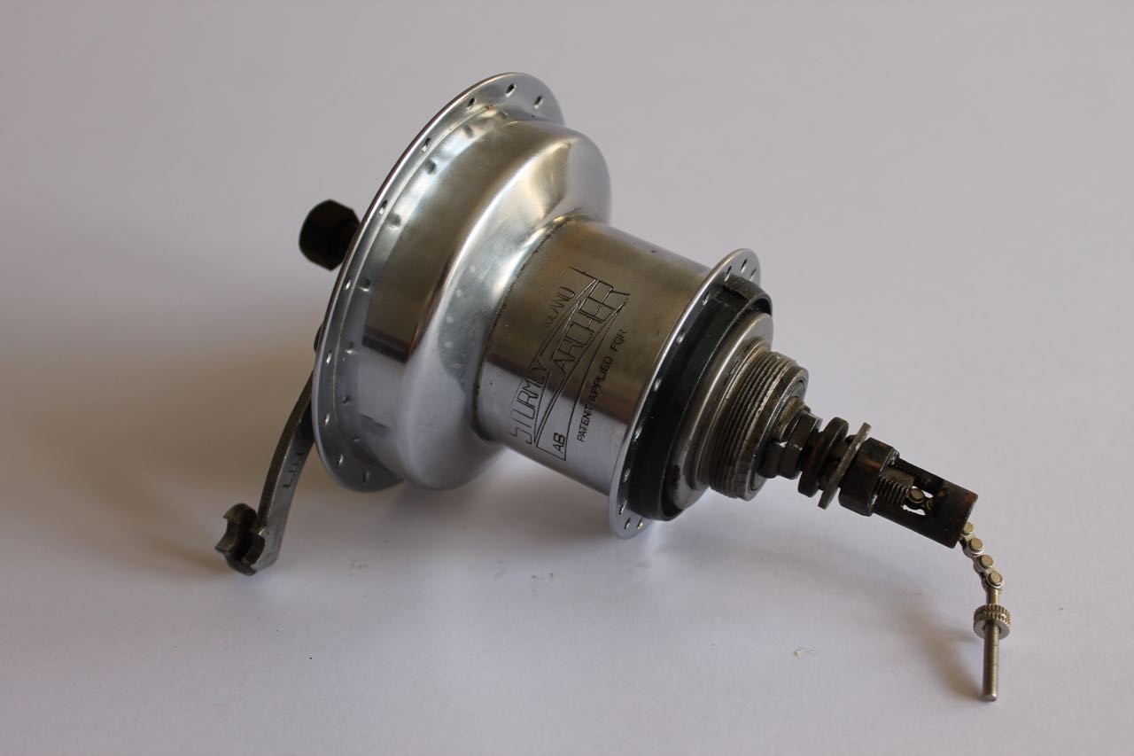

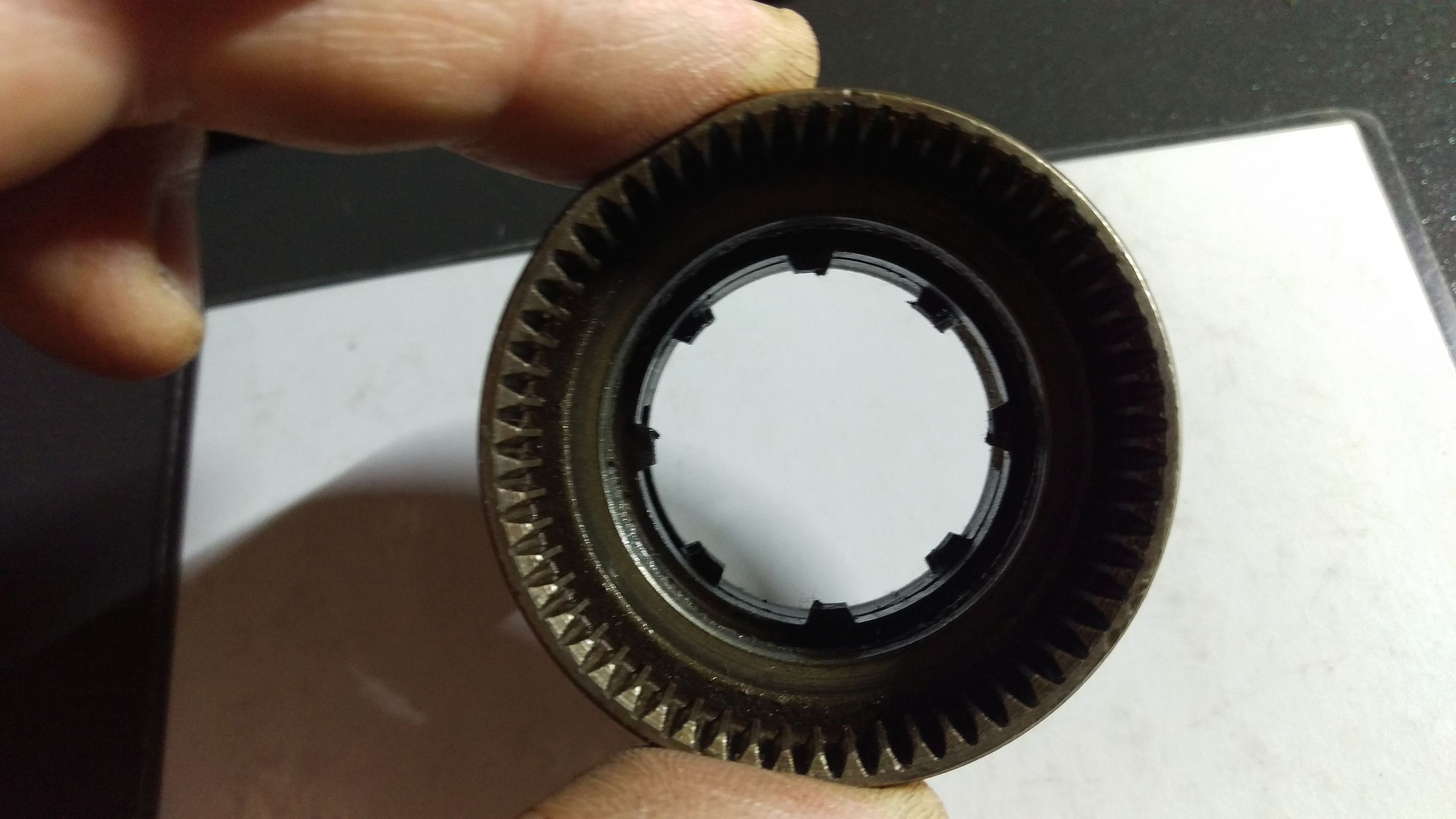

Hallo, ich suche ein Hohlrad zu einer Sturmey Archer 3-Gang Nabe. Die Nabe hat eine Trommelbremse und die Buchstaben AB eingeschlagen. Einen Jahrgang konnte ich nicht finden. Es soll sich aber um eine Vorkriegsnabe handeln. Wer kann mir da weiter helfen? Speziell sind die kleinen, versetzten Nocken im Hohlrad. Diese sind leider stark abgenutzt..... Die 8 Nocken sind auf 2 Ebenen versetzt angebracht. Ihr könnt mich am besten unter 044 941 10 50 im Geschäft (Di-Sa) erreichen, besten Dank!

Besten Dank für eure Bemühungen! Alle mir bekannten Lieferanten (Auch Nusshold aus ZH) konnten das Hohlrad nicht liefern. Ich habe nun einfach mal ein ganz normales Hohlrad der gängigsten Nabe genommen und siehe da, das passt und funktioniert tadellos, Glück gehabt!

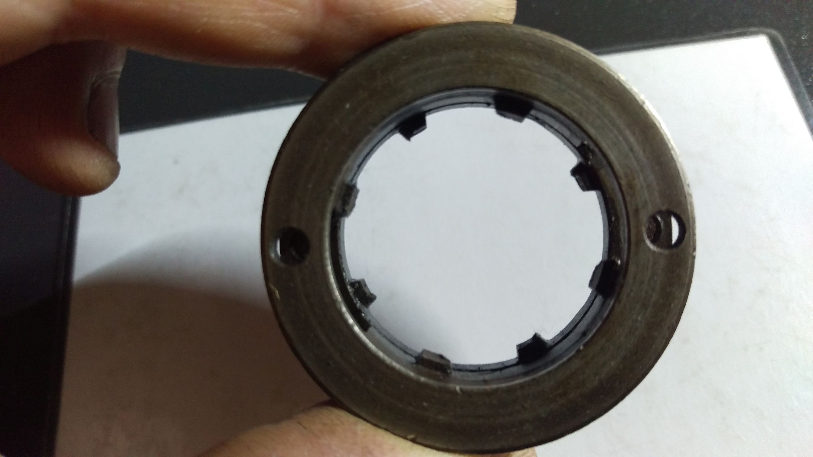

vor einer Weile hab ich mal eine frühe AB geöffnet und fotografiert:
Man sieht tatsächlich die auf verschiedenen Ebenen angeordneten Nocken.
Mit einer KB habe ich das vor längerer Zeit auch mal gemacht. Der wichtigste Unterschied ist der 6-finger Driver und die Klinken, die links ins Nabengehäuse eingenietet sind. Mit den Fotos wollte ich mal eine Bildergalerie machen, dazu ist es bis jetzt nicht gekommen.

mir ist es ehrlich gesagt noch nicht klar, warum diese Nocken bei den frühen Versionen versetzt angeordnet sind und warum das mit den späteren Versionen kompatibel ist. Und meiner Meinung nach erkennt man die Funktion auf meinem Bild besser als auf dem von Urs. Aber wenn du das alles schon weisst, verzichte ich gern drauf, diese Gedanken hier auszuführen.
