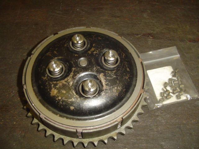

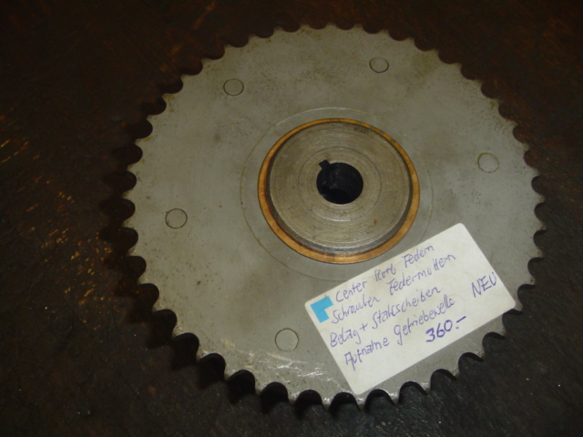

Komplette 4 Federkupplung original und neu (NOS) aus altem Lagerbestand inkl. Centerclutch und Lagerrollen. Seltene Gelegenheit , da die 4 Federausführung
nicht nachgebaut wird.
Eigent sich speziell für Seitenwagenbetrieb / Rennbetrieb mit starker Beanspruchung der Kupplung.
Fr. 360.- plus Porto

Kannste mir sagen auf welche BSA diese passen würde? A10? A65?

Hallo Marc
A 65 müsste passen / A 10 muss ich nachschauen ob das auch geht, kann ich dirmorgen durchgeben.
Gruss Walter

A50/65 modelle haben Triplex-Primärkette

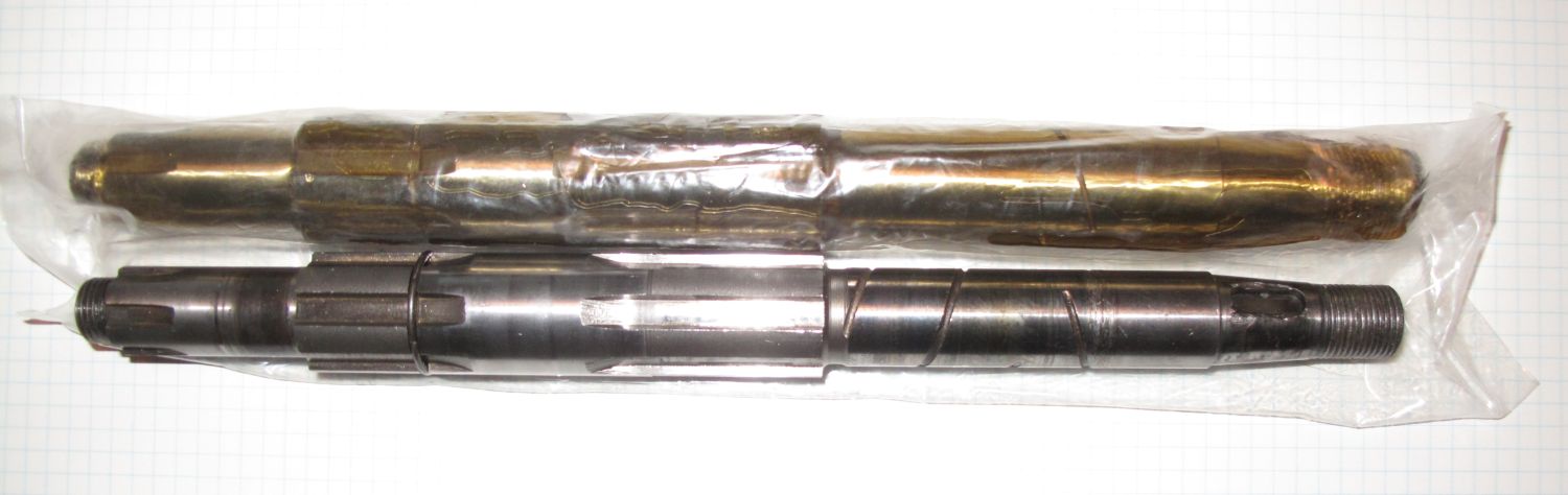

Die passt auf jedes Standard Getriebe mit der Hauptwelle 42-3131
Die mit dem 'dünnen' Konus im Gegensatz zum rrt2 Getriebe mit dem 'dicken' Konus.

Natürlich hat der Nick recht die A 65 hat eine Triplexkette (braucht also den entsprechenden Korb, ansonsten passt es)
A7 / A 10 mit Simplexkette-primär passt ohne Aenderung.
