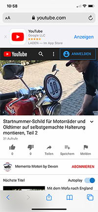

P.S. hier kann man den "Original 1974" Sportster noch bei einer Rennnummer-Montage bewundern .... man beachte auch die "originalen" Armaturen, Hebel, Bremsflüssigkeitsbehälter etc. .... nicht zu glauben was hier mit dem "Mantel Original" versehen wurde ....
https://www.youtube.com/watch?v=7k2fgWoyTAE

Ich bin begeistert! Mein Mechanikerherz ist in Wallung bei so viel Loctite und Stoppmuttern.
Neben der Nummer kann man an dieses Gerät wohl auch noch einen Elefanten hängen.
Oder braucht es diese Masse um etwaige Vibrationen zu dämpfen?

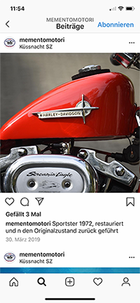

übrigens .... gemäss Instagram-Publikation des fachmännischen Anbieters ist dieser Post mit Bild noch ersichtlich:
.... Sportster 1972, restauriert und in den Originalzustand zurück geführt ....
Das selbe Motorrad ist nun Jahrgang 1972 aber wenigstens wie bisher ORIGINALZUSTAND .... kaum zu glauben aber leider traurige Realität ... ich hoffe es bucht keiner die Dienstleistung "Ratschläge zur Vorgehensweise bei Restaurationen und Revisionen" .... oh je oh je ....

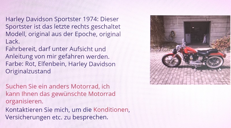

Wie kann man hier nur 1 Sekunde auf den abstrusen Gedanken kommen so ein Teil als "Original-Veteranenfahrzeug / Sammlerfahrzeug / Originalzustand" zu publizieren und so anzubieten? ... (z. B. ganz schnell ersichtlich NICHT ORIGINAL sind: Rahmen, Tank, Tankembleme, Lackierung, Farbwahl, Design, Lenker, Lenker-Befestigung, Armaturen, Tacho/Speedo, Bremsflüssigkeitsbehälter, Spiegel, Luftfilter, Sattel, Schutzbleche, Gabeltauchrohr, fehlende Kontrolleuchten Cockpit, Reflektoren, Schwinge, Öltank, Räder, Scheinwerfer, Rücklicht etc. etc.). Es werden fremde (gänzlich oder von anderen Baureihen, Baujahren oder sogar Hersteller etc.) Teile verschraubt, sei es aus den 60er (Tankembleme), Räder aus Ende 70er/Anfang 80er, Screaming Eagle 90er und jede Menge neuzeitliche China-Teile. Dies alles unter der Rubrik "Original" .... Bravo! .. und trotz allem ist man der Meinung das dies tatsächlich ein "Original" sei! ... ist sehr mutig oder verblendet? Wie wenig Original braucht ein Original?
Das Teil wurde am 02.07.2020 inseriert und wurde zufälligerweise nach erfolgtem Hinweis bereits am 03.07.2020 als verkauft vermerkt .... ???? ... klar so ein "Original" will man ja sofort haben .... und dies noch mit einem FAM-Abziehbild auf dem Front-Fender ....
Ich kann dem "vermeintlichen Käufer" nur empfehlen eine Strafanzeige "absichtliche Täuschung / Vortäuschung falscher Tatsachen / Betrug" aufzugeben. Dies wird mit Sicherheit "der schnelle Käufer" nicht tun, da dies wohl eine Selbstanzeige wäre ...
Falls man von diesem Anbieter noch "wertvolle Tipps für Restauration und Revision" und alles rund ums "Oldtimer-Motorrad möchte, sei hier nochmals die "Bewerbung" auf seiner Hompage angefügt ..... Ich meinerseits, werde mit absoluter Bestimmheit darauf verzichten!!!!! ... jeder kann hier seine eigene, subjektive Meinung bilden ....

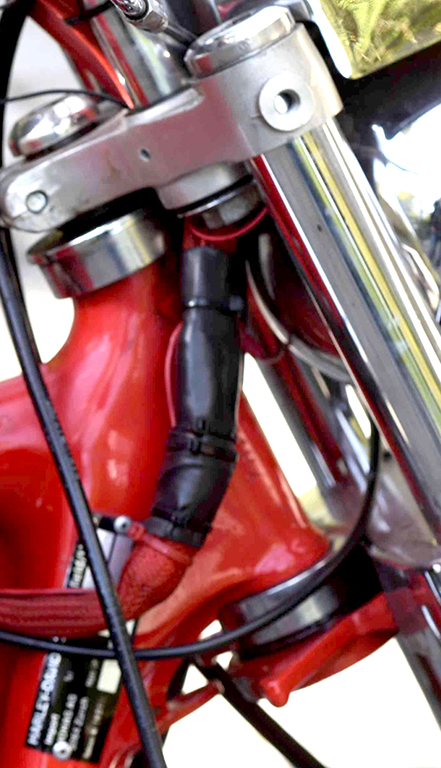

Unabhängig vom "Importeur" ist doch das Frame-Neck offensichtlich und aussagekräftig! Mit diesem Rahmen hat das angebotene Teil weder die Fabrik noch einen Importeur verlassen!
Hier ist ein Original Harley-Davidson Sportster XLH 1000 Rahmen wie er die Factory um 1974 verlassen hat - original Frame Neck in schwarz und VIN unten mit 3A ....:
Harley Sportster Frame Neck.jpg (333.23 KiB) 2602 mal betrachtet
Dies ist die Ansicht des Verkaufsobjekts ... mit Bestimmtheit KEIN Frame Neck aus der Harley-Factory - falsches Neck, falsche Farbe, falsche VIN mit falschen Schlagzahlen am falschen Ort...
Harley Sportster fake frame.jpg (309.61 KiB) 2602 mal betrachtet
Unglaublich und dreist, dass hier noch behauptet wird, dies sei ein "Original" im "Originalzustand" mit "original Lack" , ein "Oldtimer-Veteranenfahrzeug" und "Sammlerfahrzeug" ....

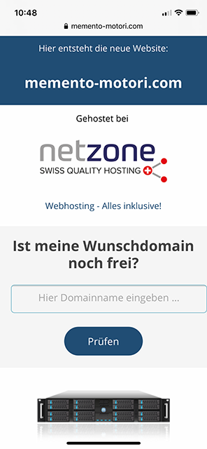

Zur Zeit versucht der Anbieter seine Spuren zu verwischen, minimieren. Die Hompage ist nicht mehr erreichbar. Falls der "schnelle, traurige Käufer" dieser Perle noch den Kontakt sucht, dies evtl. i. Z. mit der Täuschung, Betrug ... gibt es z. Z. noch Verknüpfungen im Netz, die zum Teil "noch vergessen worden sind" oder das Netz halt länger braucht zur Elimination...
Hoffen wir, das dies ein Einzelfall bleiben wird ....
Hier der aktuelle Stand der Domain:
Fake Harley ex Domain HP.png (219.95 KiB) 2585 mal betrachtet

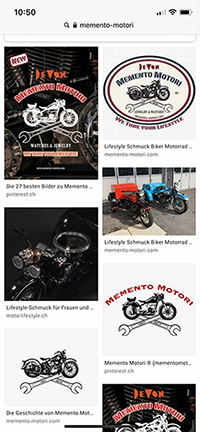

Hier einige Eindrücke im Instagram:
Fake Harley Instagram.png (308.49 KiB) 2585 mal betrachtet
