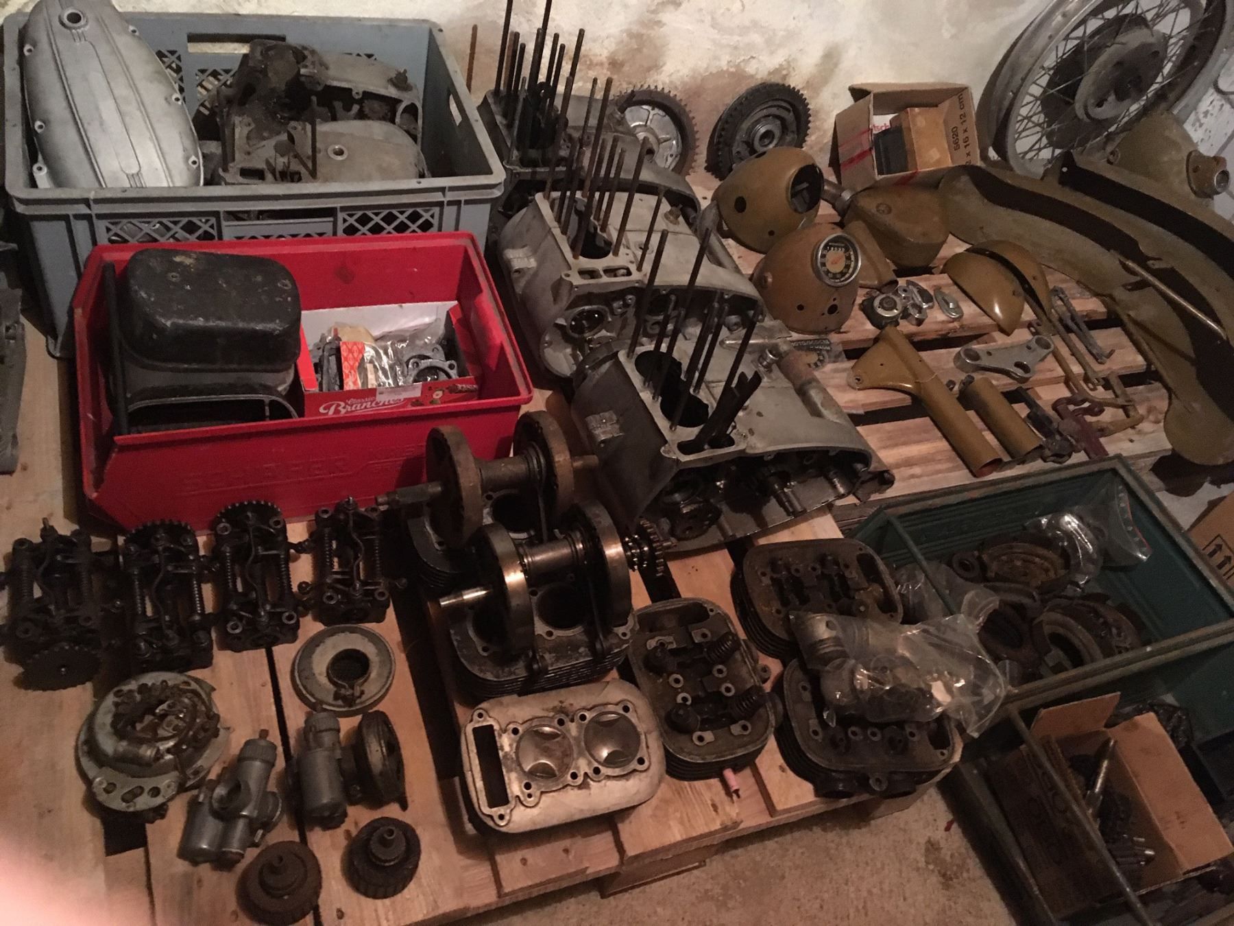

Zum Verkauf stehen diverse Teile für eine Motosacoche mit OPTI Twin Motor.
Es handelt sich dabei um folgende Teile:
- Motor zerlegt und nicht komplett
- Rahmen komplett mit Rädern, Gabel, Schwinge, Kettenkasten uvw.
- Motor komplett und Motornummer passend zum Rahmen
- 2 Stk Benzintank
- viele weitere Einzelteile

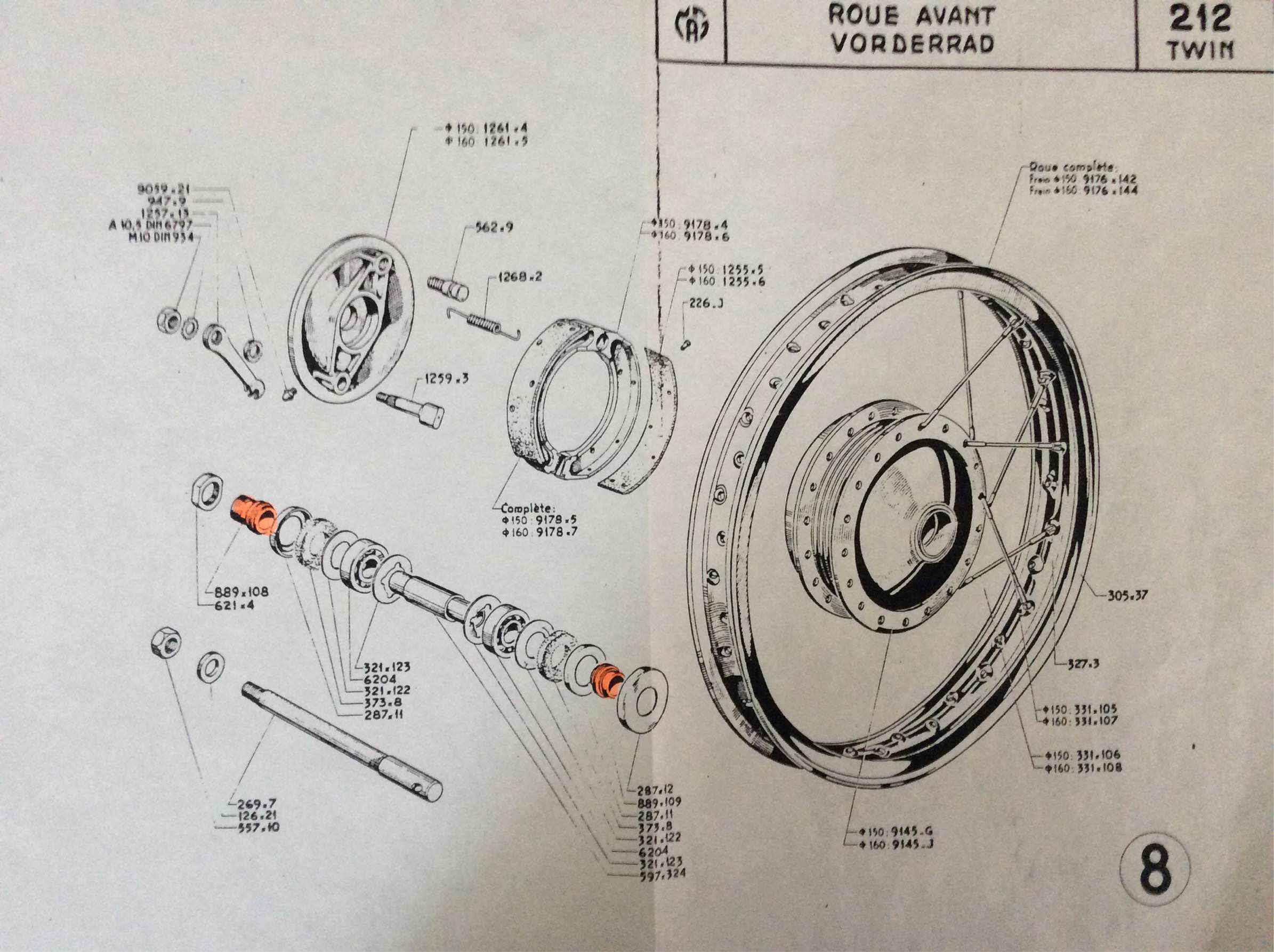

Re: Teile zu Motosacoche OPTI Twin 212 250ccm
Sali Adrian,
Mir sind im laufe der Zeit die orange markierten Teile abhanden gekommen.
Hast du solche eventuell noch in deinem Fundus?
Oder als Vorlage zum nachfertigen wäre auch toll.
Mit freundlichen Grüssen
Rolli
Rolli
- IMG_6014.JPG (334.87 KiB) 5159 mal betrachtet
- IMG_6013.JPG (346.73 KiB) 5159 mal betrachtet

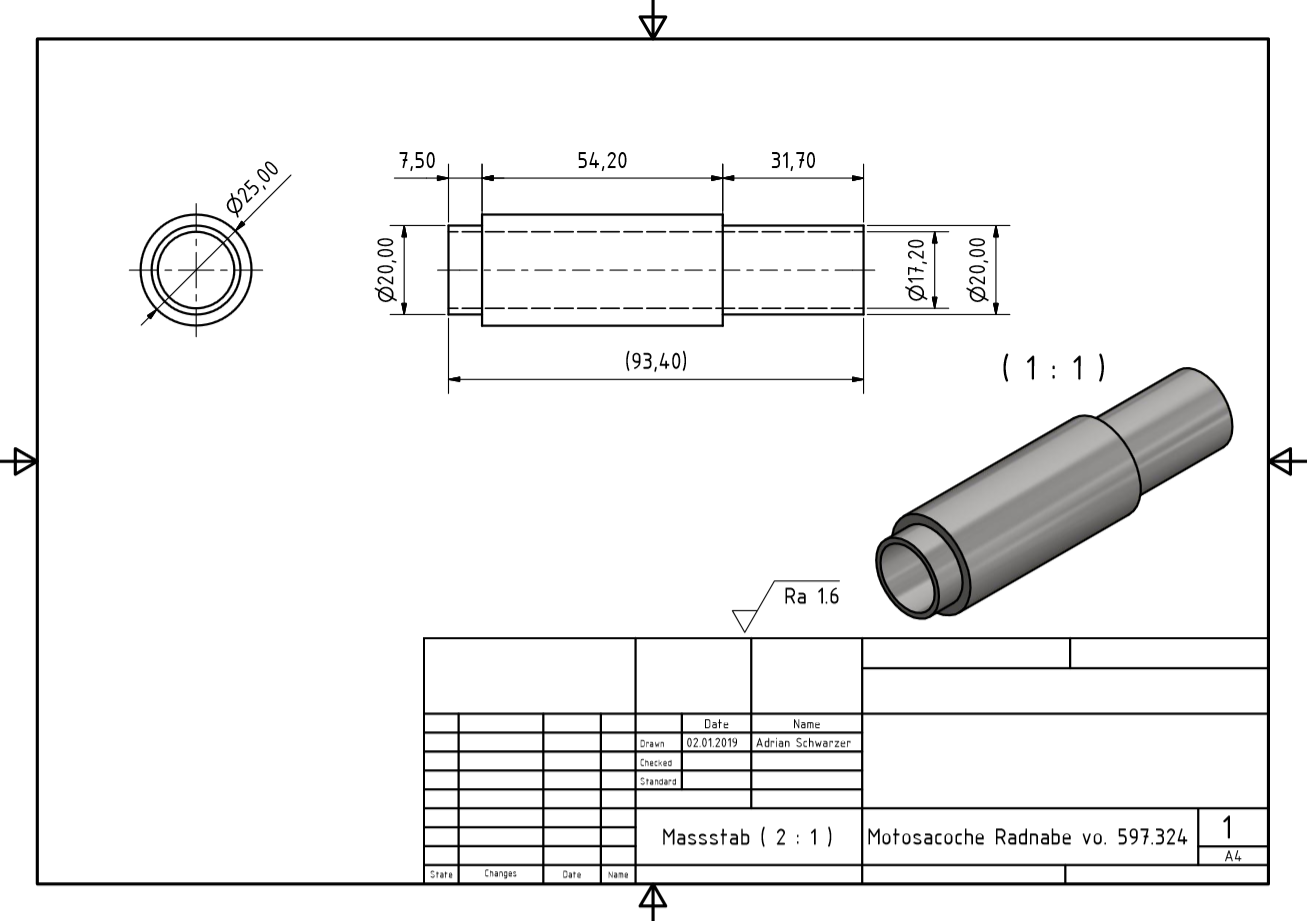

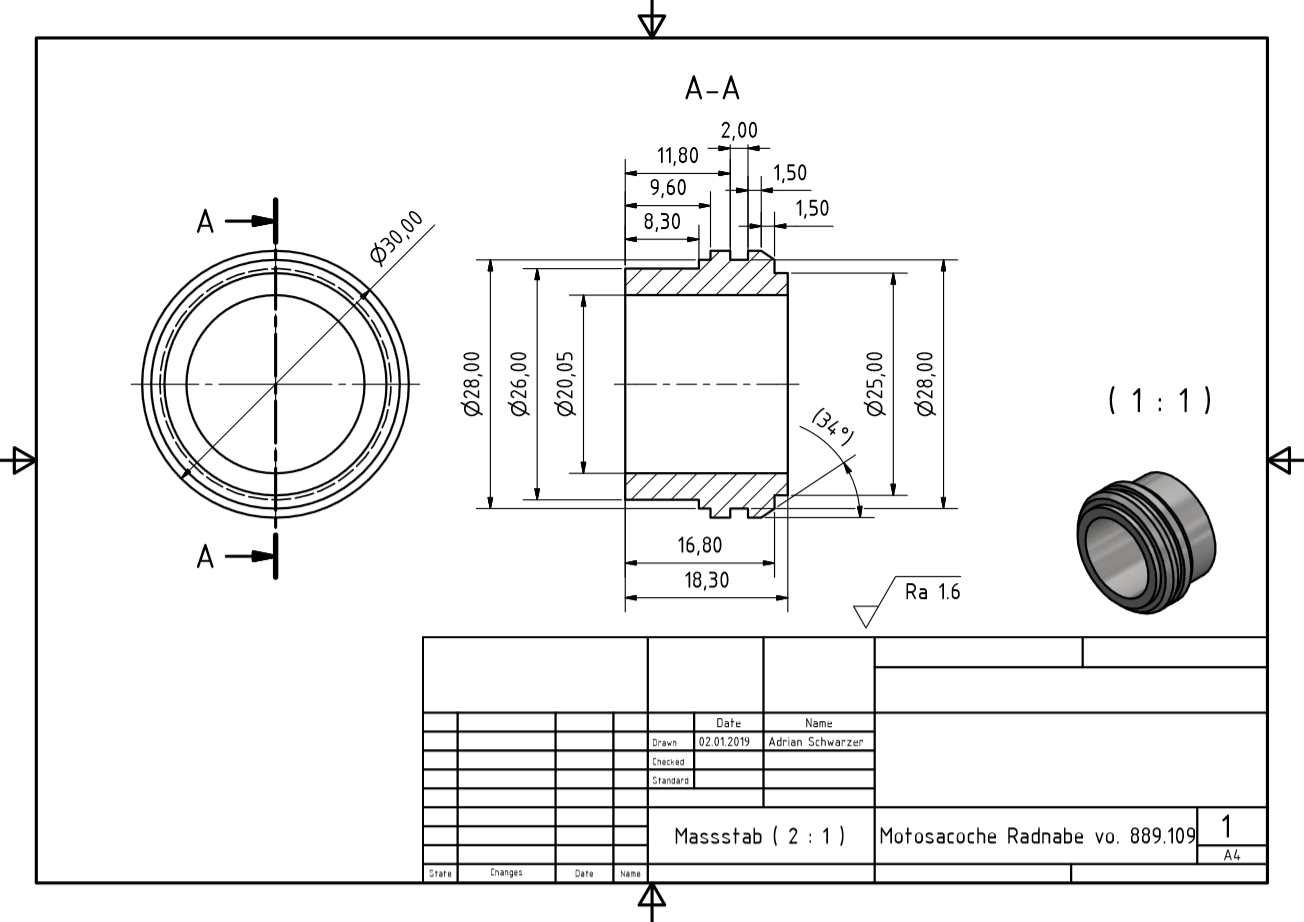

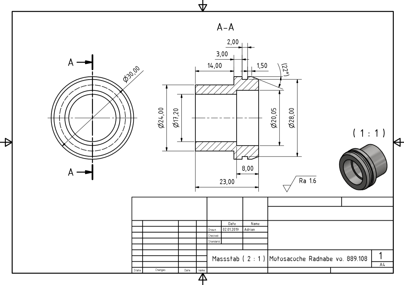

Ich konnte mich ein wenig der 212 widmen und habe die Teile von der vorderen Radnabe ausgemessen.
Die Zeichnungen findest du im Anhang, ich hoffe sie helfen dir weiter.

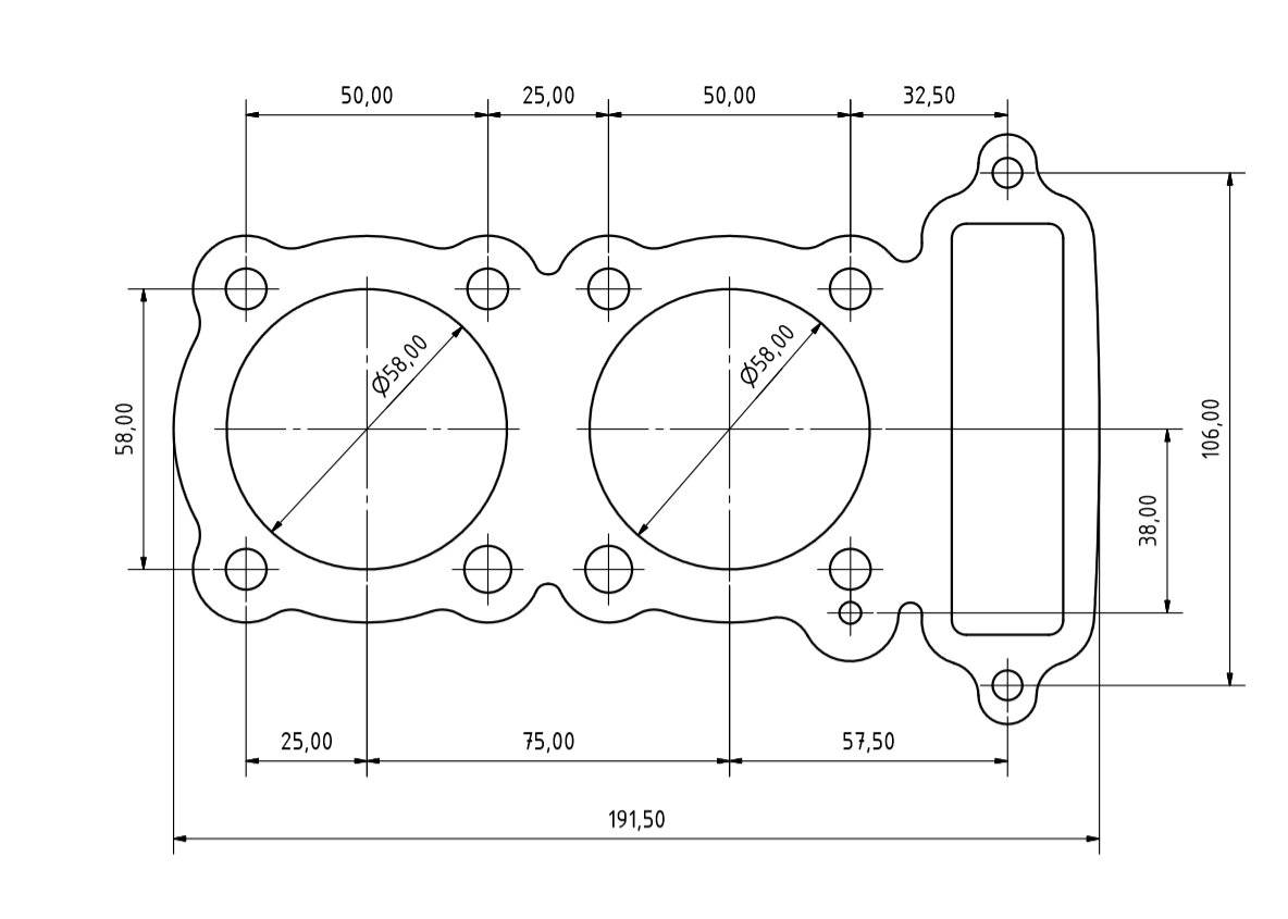

Bei der Zylinderkopfdichtung könnte ich eventuell bald behilflich sein, da ich versuche mit einer CNC Fräse passenden Ersatz zuzuscheiden.

Hoffe du Hattest gute Festtage.
Hallo Adrian,
Wow..das sind natürlich Zeichnungen vom feinsten!
Mit diesen Angaben sind die Teile so gut wie schon angefertigt,herzlichen Dank!

Für die Kopfdichtung nehme ich natürlich gerne deine Hilfe in Anspruch,lass mich auch wissen wieviel ich Dir mittlerweile schulde.

Die Zeichnungen muss ich nochmals kurz überarbeiten. Da stimmt ein Mass nicht ganz und ein Gewinde fehlt noch.
Adrian
Sali Adrian,
Besten Dank für deine PN.
Im Anhang ist eine Zeichnung ist das richtig so?
Du hast von Zeichnungen geschrieben deshalb die Frage ob es mehr als eine ist.
Jedenfalls super Sache,Danke nochmals.
Rolli
P.s kommst Du mit der Restaurierung gut voran?
Rolli
Hallo Rolli
Entschuldige, ich musste alle drei Zeichnungen anpassen. Ich schicke Sie dir erneut per PN zu.
Aktuell baue ich gerade die Laufräder, leider konnte ich keine passenden doppelt eindickenden Speichen auftreiben.
Aber mit einfach eindickenden sieht es optisch auch ganz gut aus.
Beim Motor habe ich ebenfalls mit mehr Schwierigkeiten zu kämpfen als gedacht.
Der Zylinder muss auf Übermass gebohrt werden und originale Kolben von Kolben-Schmidt sind nicht mehr aufzutreiben. Ich werde nun extra Kolben anfertigen lassen.
Der für den Zylinderkopf bekomme ich demnächst neue Bronze-Ventilführungen (ich hätte noch 4 Stück überzählig, falls mal Bedarf besteht).
Die Kurbelwelle bekommt einen neuen Hubzapfen und neue Anlaufscheiben für die Pleuel. Ein Pleuel hatte sich in eine Kurbelwange eingeschliffen.
Es ist schon ein interessantes Motorrad, bei allem was man in die Hände nimmt, ist irgend eine unkonventionelle technische Lösung dabei:-)
Leider macht es die Restauration etwas Aufwändiger als geplant, Spass macht es trotzdem.
Wie steht es bei dir?
Schon bald wieder Zeit für das Moped?
Adrian
Adrian

Guten Tag
Für alle die Teile für die Twin 212 benötigen, habe ich eine gute Nachricht.
Ich konnte sehr viele Motorenteile auftreiben und werde alle, die ich nun doppelt oder dreifach habe gerne weitergeben.
Vorläufig könnt Ihr auf dem nachfolgenden Bild erkennen, was ich alles lagernd habe.
Ich versuche demnächst eine Liste zu erstellen.
Bei Fragen zu den Teilen oder meiner aktuellen Restauration der 212 bitte ungeniert nachfragen.
- Teilekauf Ricardo 1.jpg (342 KiB) 3461 mal betrachtet
