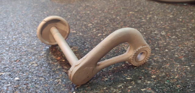

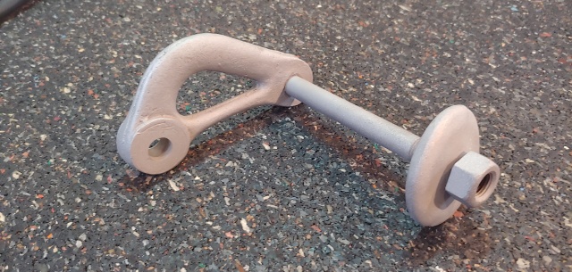

Re: Fussraste Condor Grand Sport
Hoi zäme,
Anbei zwei Bilder der rechten Fussraste.

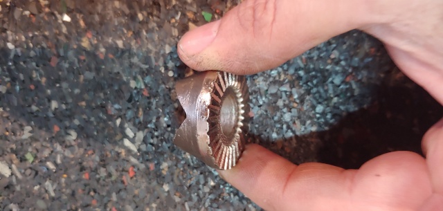

Hallo Dirk
Nicht vergessen - ganz wichtig sind die Gegenstücke mit der Verzahnung welche auf die lange Gewindestange aufgeschoben werden.

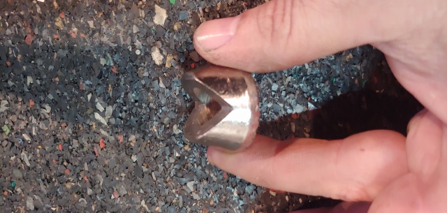

Auf Anregung von Walter,
mit diesem Gegenstück wird nachher die Fussraste an das Gestänge befestigt.
Die Verzahnungen greifen inneinander und halten alles an Ort und Stelle.
Hallo Dirk
Noch ein ergänzender Gedanke dazu:
Der jetzt auf deinem Bild verschweisste Bolzen für die Aufnahme des Gummis könnte ja eingeschraubt werden, dann sind der Durchmesser und die Länge frei wählbar und es wird einfacher einen passenden Fussrastengummi zu finden bzw. ist Auswahl möglich. Und es reduziert eventuell den Herstellungsaufwand.
