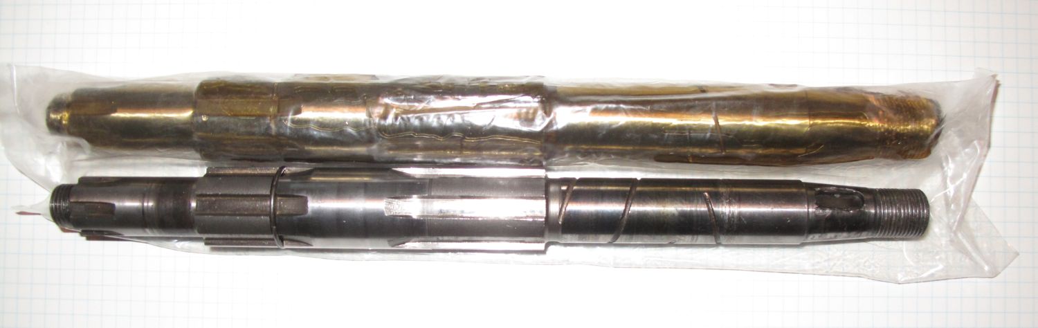

Die passt auf jedes Standard Getriebe mit der Hauptwelle 42-3131
Die mit dem 'dünnen' Konus im Gegensatz zum rrt2 Getriebe mit dem 'dicken' Konus.
Die untere:

Natürlich hat der Nick recht die A 65 hat eine Triplexkette (braucht also den entsprechenden Korb, ansonsten passt es)
A7 / A 10 mit Simplexkette-primär passt ohne Aenderung.
