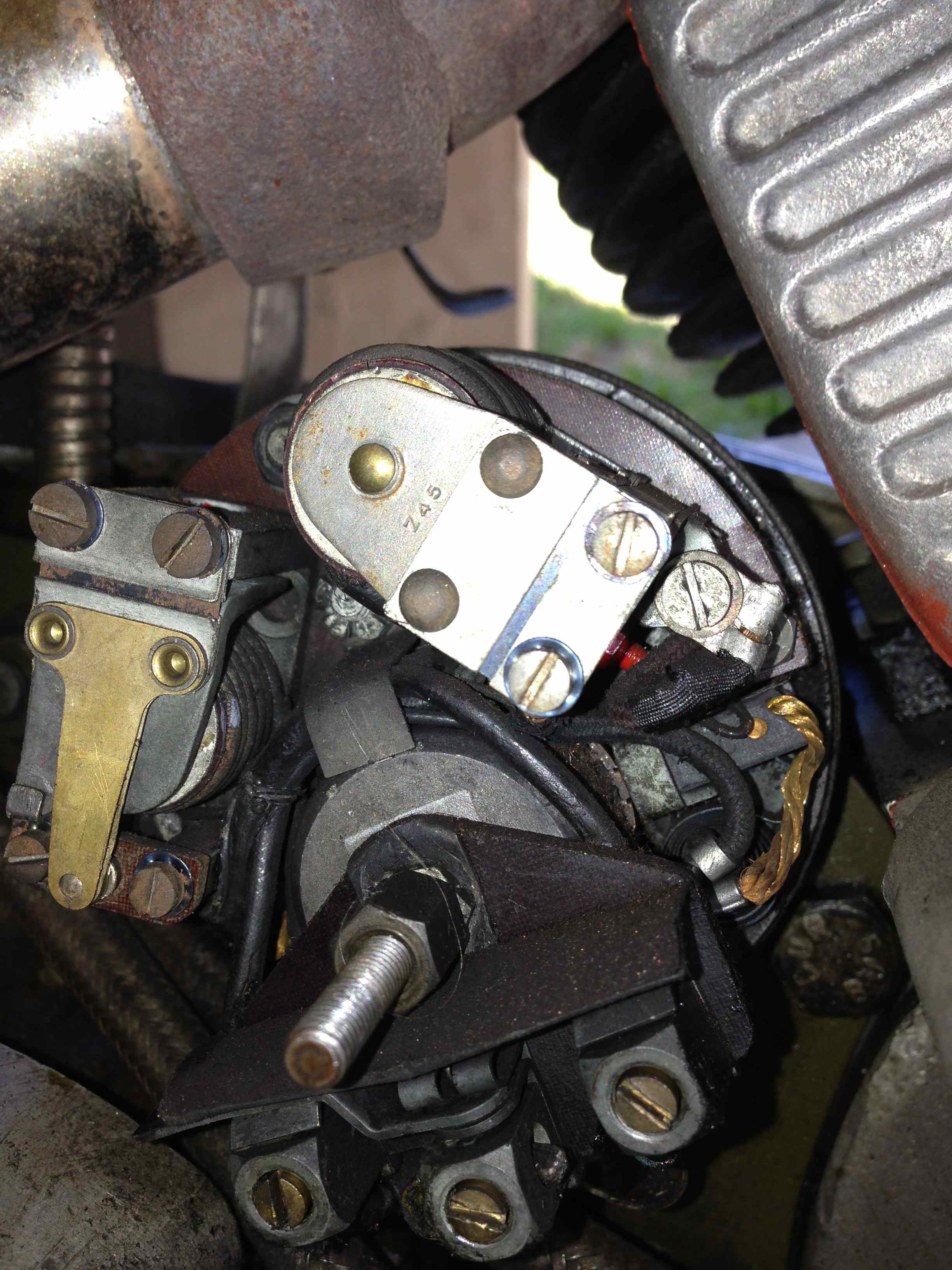

Ich suche einen seriös revidierten Dynamo für Condor A 680. Meiner ist nach 3 gefahrenen Pässen am selben Tag 150 m vor der Haustüre zerbröselt (Kurzschluss, Russ und Kupferteile im Deckel).
Möchte diesen Herbst gerne noch ein bisschen fahren. Wer kann mir helfen?

- aaaa.jpg (490.71 KiB) 1149 mal betrachtet

hallo Fritz od. Paul
das auf deinem Foto ist der regler!!, dieser repariert dir die firma werner arm in wildberg-ehrikon und zwar einwandfrei.
kosten ca. fr. 500.-.

Re: Dynamo für Condor A 680
Sali Kuert
Der Dynamo ist hinter dem Regler (Dynamo mit eingebautem Regler). Ich hab das Foto vor dem Ausbau des Teils gemacht.
Betreffend Oel im Primärkasten, kann ich dir nur versichern, dass nun nach dem Wechsel der aufgequollenen Dichtung alles bestens ist. Auch beim Dekoventil ist es nun alles trocken.
Die Oelpumpe hat immer gut geschöpft. Das haben meine Bilder gezeigt.
