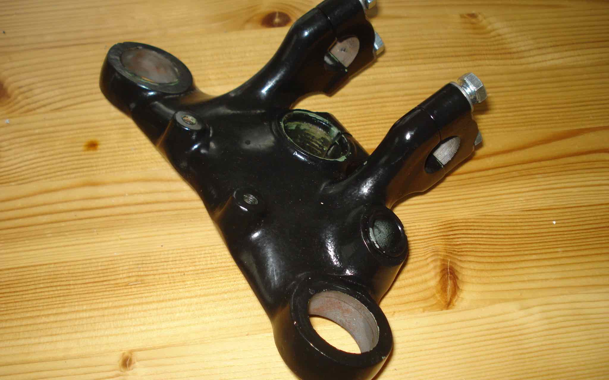

Hallo, ich suche die passende untere Gabelbrille zu dieser oberen Gabelbrille. Wurde z.b. an der Bonneville 1960 US Export verbaut, auch BSA verbaute diese Gabelbrille. Es geht leider nicht jede untere Gabelbrille von Triumph ( wenige Millimeter Lochabstände unterschied, also brauche ich wirklich die passende. Lg Bonneville

Hallo Bonneville. Versuch's doch mal bei British Only Austria oder Southern Division in München. Die könnten vielleicht weiterhelfen. Du must messen, welchen Abstand die Brillenbohrungen voneinander haben. Bei den frühen pre units war der Abstand CVenter - Centre 6.5". Die späteren Modelle hatten einen Abstand von 6.75". ^Gruss, Martin

Danke, ich habe bereits Kontakt mit Karsten aufgenommen, Southern Division sendet mir eine.
