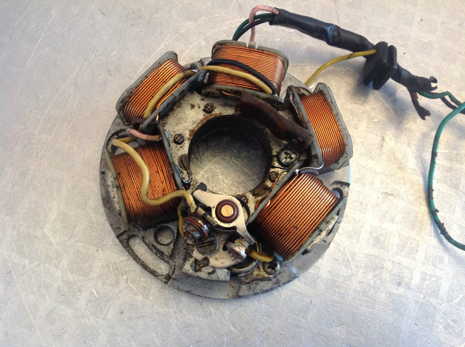

Liebe FAM Gemeinde
Bin immer noch auf der Suche nach einem guten Motoplat Stator für Montesa Cota 247 der 70'er Jahre.
Gibt es eventuell einen Kontaktlosen Ersatz der passt? Hat jemand Erfahrungen damit?
Bin um jeden Tip froh.
Danke und Gruss
Dani
So sieht das Teil aus. Das linke Kabel zum Unterbrecher ist immer auf Masse. Denke das sollte so nicht sein.
Danke und Gruss
Dani

Re: Suche Zündung für Montesa Cota
Ruf den Edgar von Powerdynamo in Berlin (siehe oben) an.
Ich würde mich wundern, wenn der Dir nicht hilft.
Ruedi
Hoi Ruedi
Ich habe mich dort gemeldet und auch Antwort bekommen. Sie haben aber keinen Stator, würden aber eine Revision machen.
Anscheinend geht bei Dieser Zündung auch bei offenem Kontakt die Spule gegen Masse. Hatte ich nicht gewusst und lerne laufend dazu.
Ich werde nun noch mal einen Versuch starten. Kann also gut sein, dass es nur am Unterbrecher lag. Der machte keinen Kontakt. Wegen der Wicklung auf Masse hatte ich leider den Stator nicht mehr eingebbaut. Drücken wir mal die Daumen : - )
Gruss Dani
Viel Erfolg, Dani
.. der Stator sieht auf dem Bild eigentlich sehr gut aus .. und die Wicklung, die an Masse liegt
ist wohl die Bord-Stromversorgung (Lichtmaschine) und nicht die Zündung.
Ruedi
