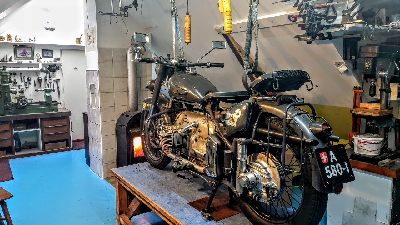

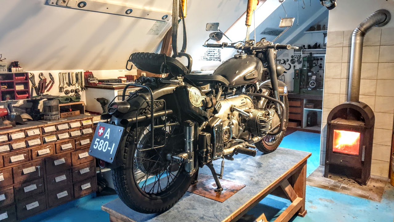

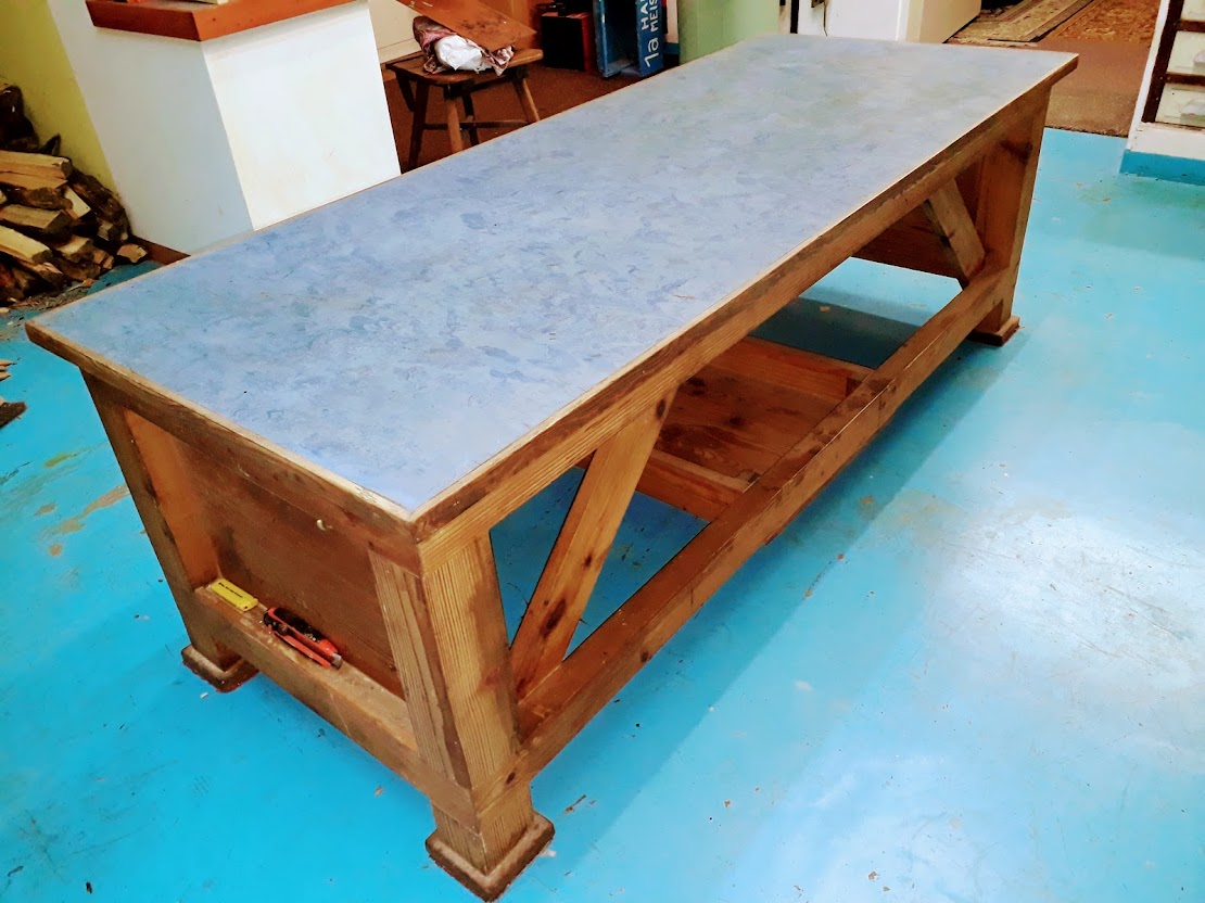

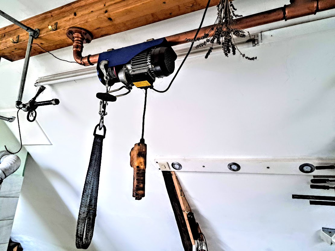

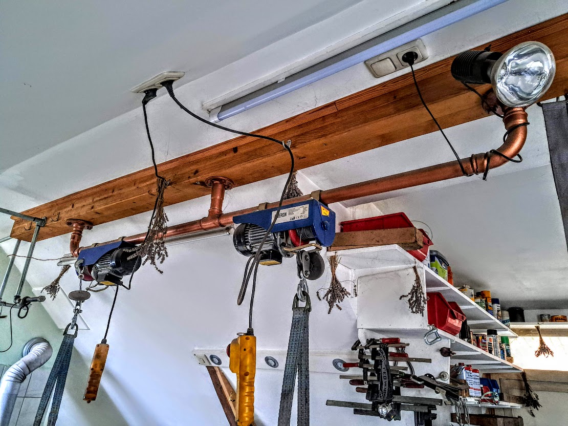

Zum Hauptthema: Ich habe in meiner Werkstatt an der Decke an einem Rohr 2 verschiebbare Hubzüge, da kann ich bis zu 500 kg heben. Darunter einen stabilen Motorradbock; da brauch ich keinen Platz zum Aufschieben und muss den Töff auch nicht fixieren, der hängt in den Gurten. Abnehmen der Räder oder Mittelständer kein Problem. Ist auch für anderes schweres Gerät geeignet: Rasenmäher, Holzspalter, Vertikutierer....
Hatte auch eine Hebebühne, beides probiert, kein Vergleich. Die Rohre und Fittings sind vom Schrottplatz, das Holz ist Restmaterial von einem Dachstuhl.
