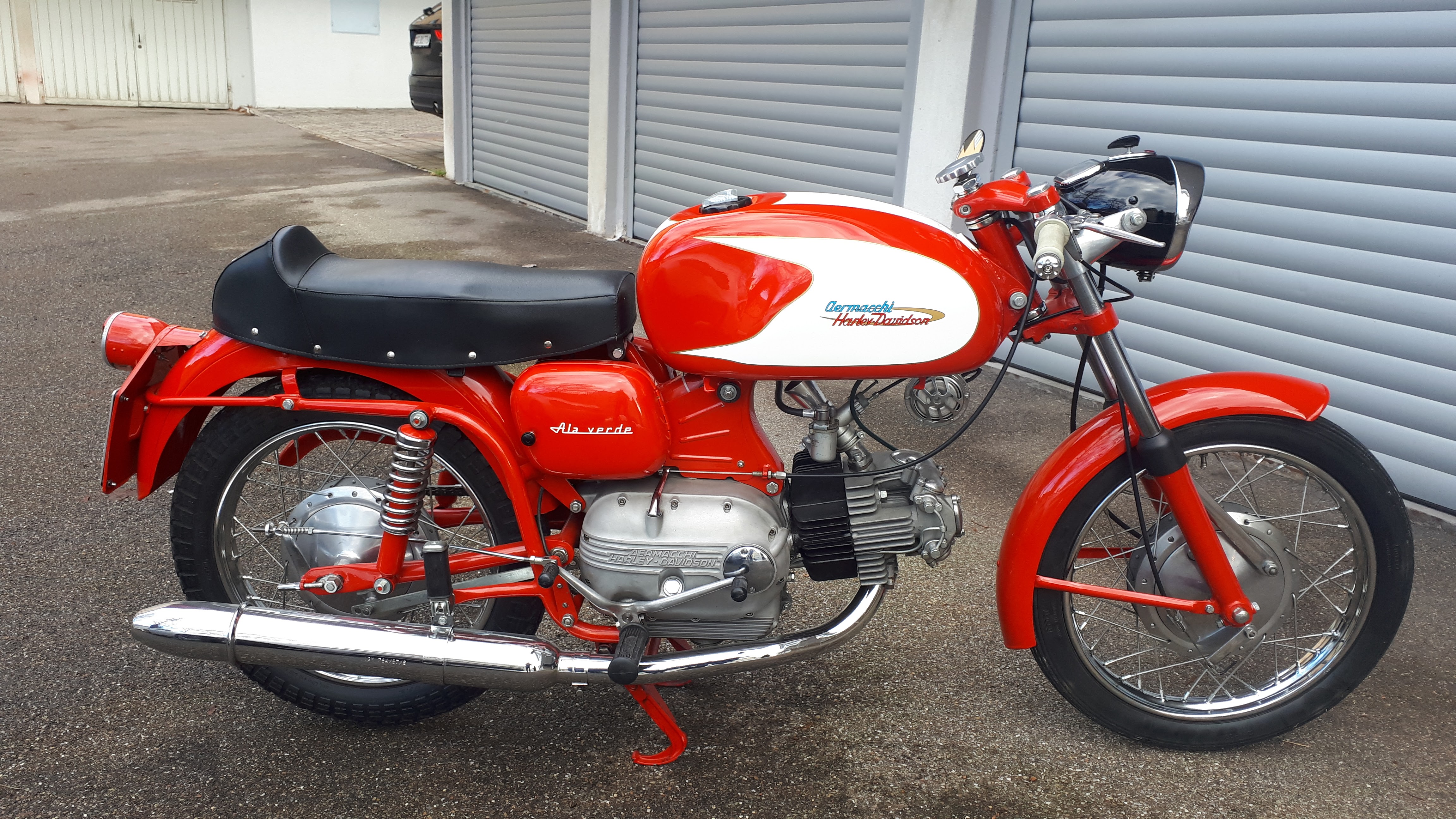

Meine Aermacchi bringt mir kein Glück. Jetzt ist mir der Benzintank an verschiedenen Stellen unten durchgerostet. Hat jemand einen solchen in seinem Fundus und würde ihn mir verkaufen?
Vielen Dank!
