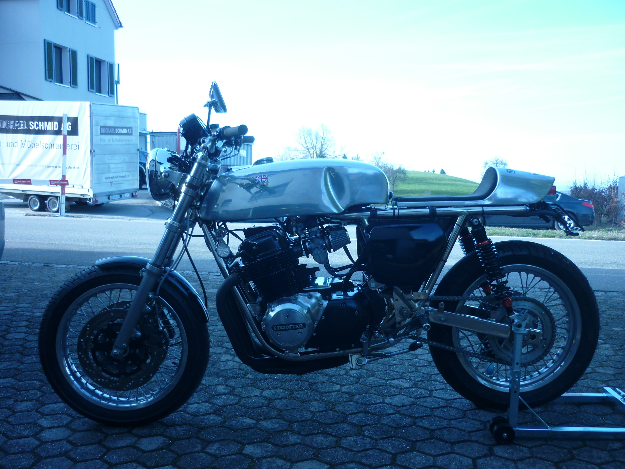

Ich suche für meine Honda CB 750 aus 1976 ein komplettes Oelkühlerset.

Schöne Honda!
Schau mal auf kleinanzeigen in Deutschland, da findest du ab und zu Ölkühler.
...aber willst du das wirklich? ich bin wegen meiner cb550 oft im SOHC/4 forum unterwegs, und da ist die Meinung fast einstimmig, dass solche Kühler kontraproduktiv sind (es sei denn, du bewegt die Honda rennstreckenmässig mit hohen Touren). Mit Ölkühler komme die Honda kaum auf betriebstemperatur, was sich negativ auf den Verschleiss auswirken kann.
...hast du eine Dresda schwinge eingebaut?!

Hallo Sw1ssdude
Vielen Dank für den Hinweis zum Oelkühler. Das ist ein Rickman Rahmen mit einer Dresda Schwinge. Geht einfacher die Kette zu spannen als mit den orginalen Rickman Plättchen.
