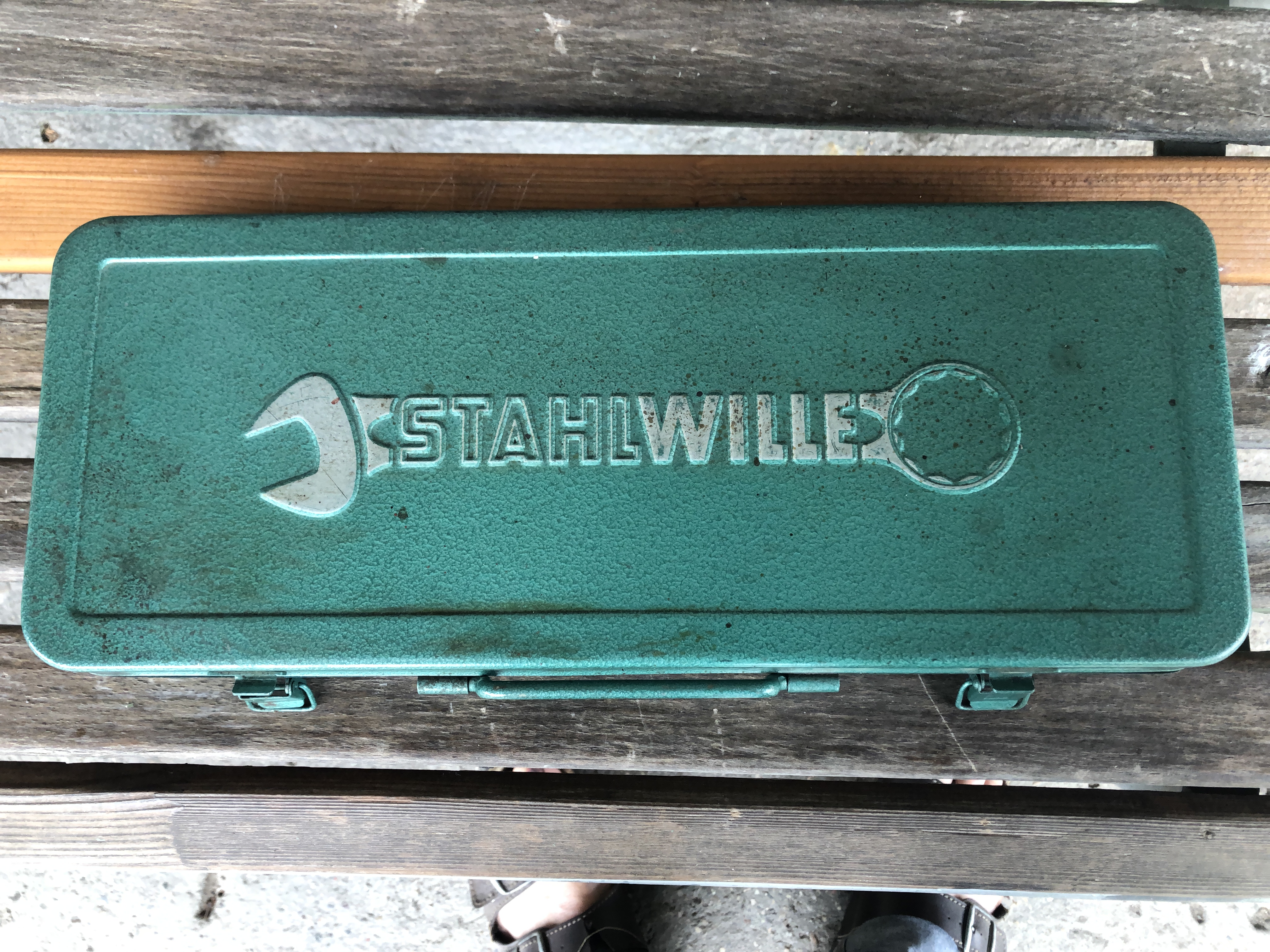

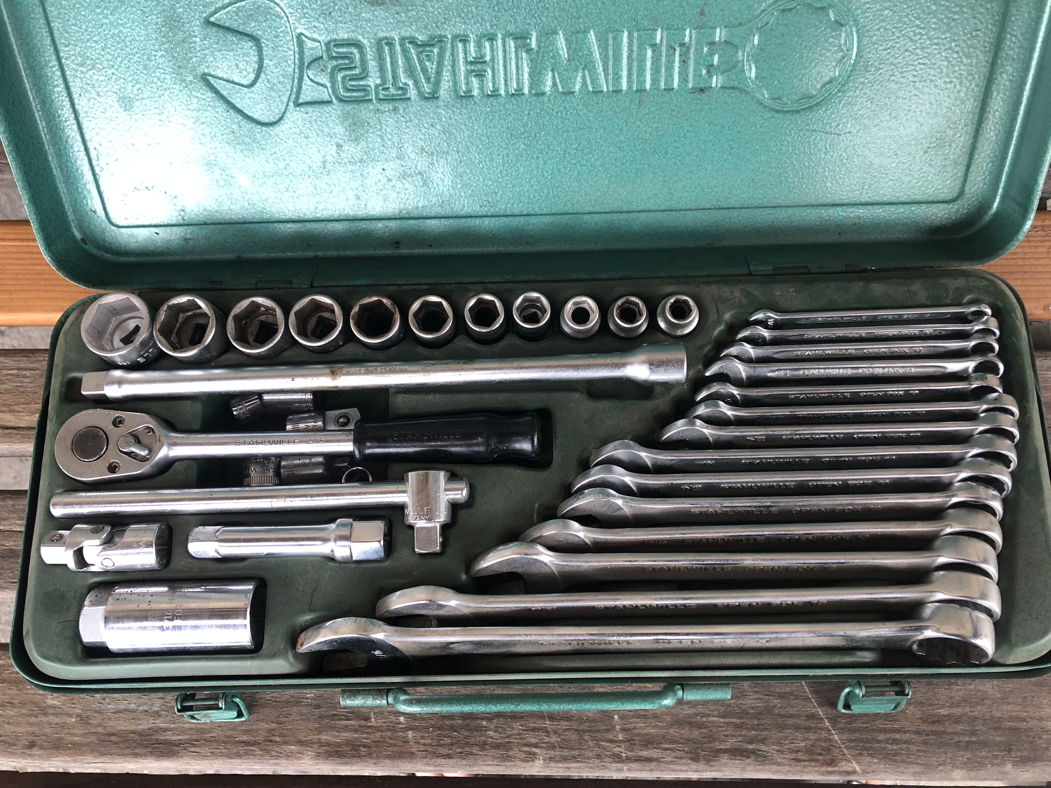

Stahlwille Steckschüssel 3/8 mit Ring Gabelschlüssel zu Verkauf.
Gruss aus Münchringen
Ernst
Tel. 079 569 47 24
