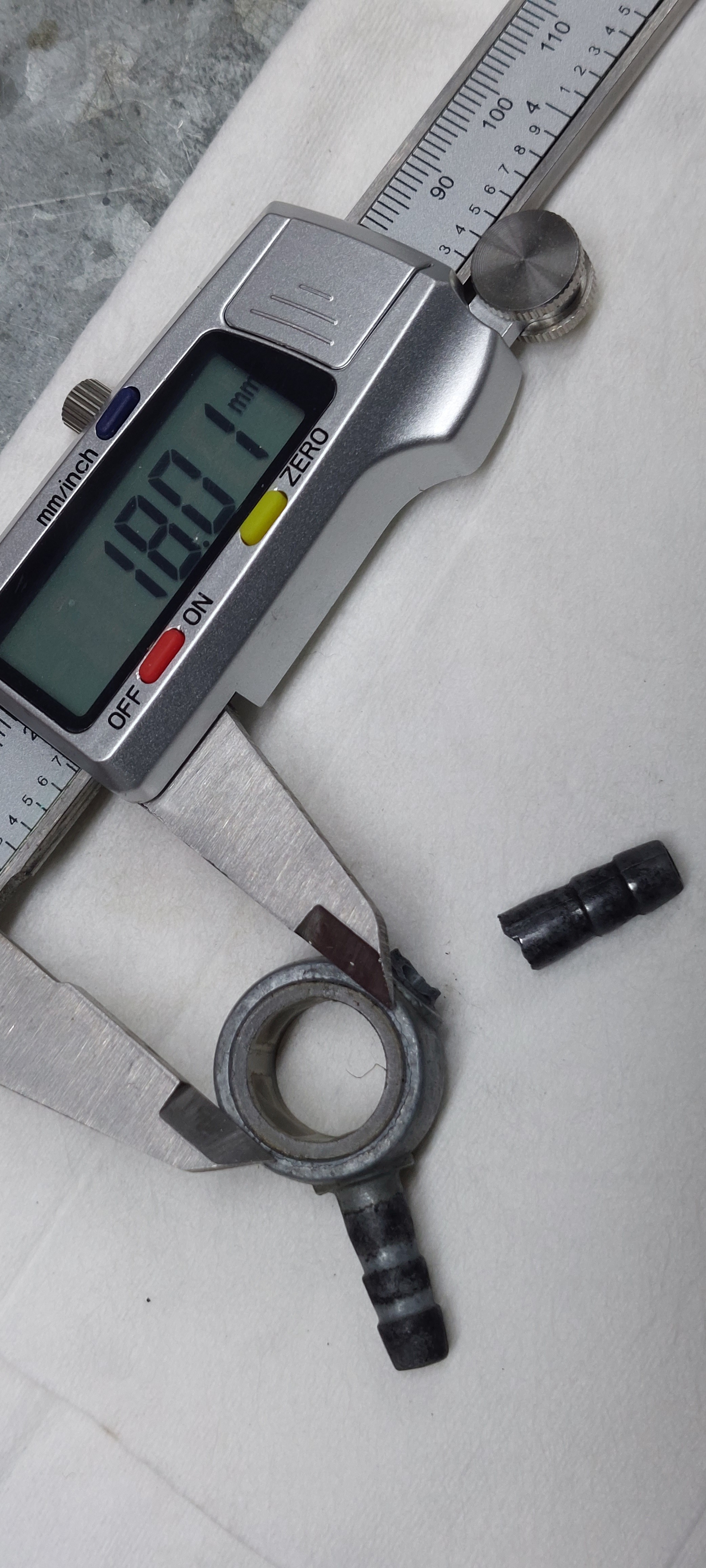

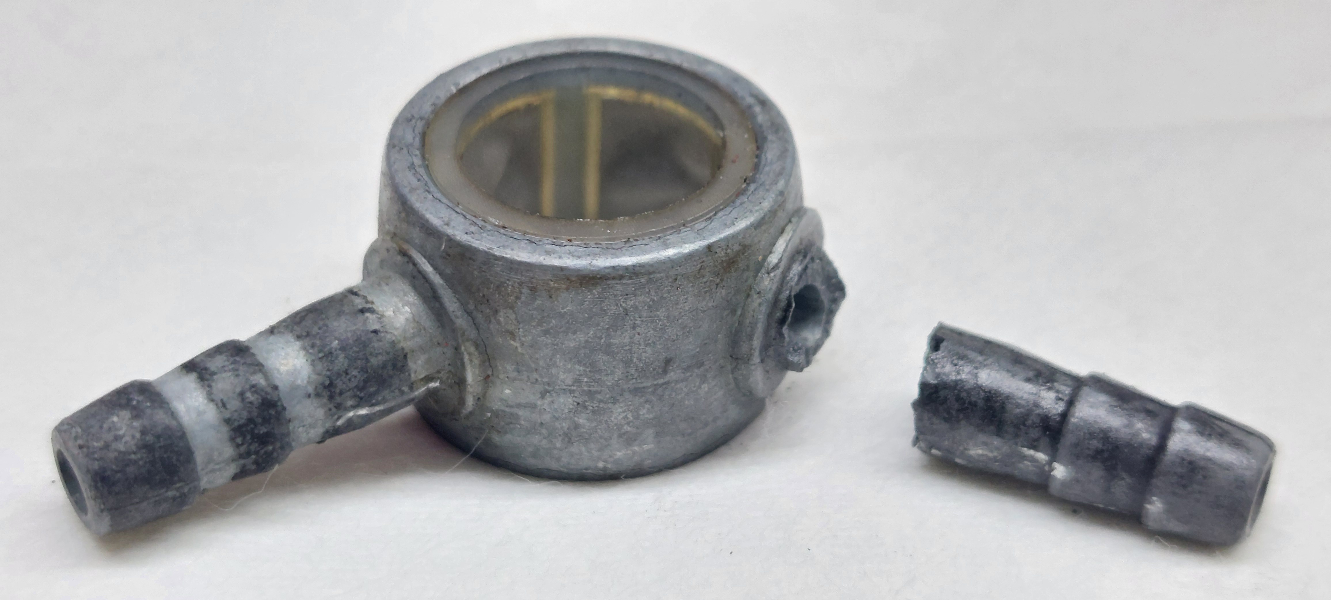

Bei meiner kleinen MV 350 B ist mir an einem Vergaser ein Anschluss zu den Benzinleitungen abgebrochen. Ich habe das Ganze interimistisch mit 2K Kleber geklebt. Eine dauerhaft benzinfeste Lösung dürfte das aber nicht sein. Hat jemand noch so einen Doppelanschluss herumliegen und würde ihn mir verkaufen? Durchmesser Anschluss, ca 18 mm Höhe ca. 14 mm.
Merci und Gruss
Andy
079 354 75 23
Neuland1@gmx.ch

Hallo Wenn Du nichts findest...
Wahners Delorto Shop
Artikel.... Benzinschlauchanschluss Dellorto - DRLA
Die haben ein grosses Sortiment und Liefern unkompliziert

Danke Whisky, ich hoffe noch auf ein Originalteil aus Metall. In der Not ist aber der Nachbau aus Kunststoff besser als nichts. Merci für den Tipp!
Gruss Andy

Mit Epoxi festkleben, aushärten lassen, vorsichtig durchbohren die Bohrung vorsichtig soweit erweitern, dass Messingrohr in der passenden Größe reingeht, mit Epoxi festkleben und es hält!

Hallo Andy
Bist Du schon fündig geworden in der Zwischenzeit.
Habe in meinem Fundus gestöbert, und habe einen gefunden. Neu.
Hier meine Masse Ringanschluss da wo der Filter reinkommt 17mm, Höhe 13mm, Anschlüsse hinten gemessen 6mm, Durchflusslöcher 3mm.
Wenn das trotzdem Passen könnte, Ruf mich an, und komm schau Dir das Teil an.

Danke Rudolf. Den Anschluss kaufe ich dir gerne ab. Ich rufe dich an.
Gruss Andy
