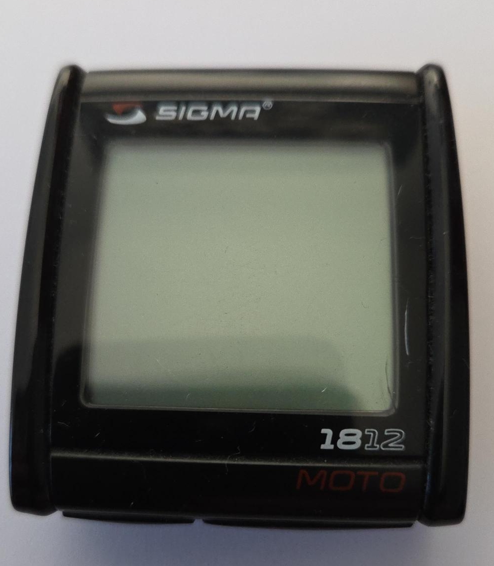

Ich nutze als Tacho und für die Fahrstrecke einen SIGMA 1812 moto.
Dieser hat die Beine gestreckt und ist leider nicht mehr erhältlich.
Hat jemand noch einen 1812 herumliegen?
Hat jemand eine Idee für einen Ersatz? Müsste dreistellig anzeigen, über 100 km/h.
Ruedi

So wie es aussieht, ist der Sigma MC10 das Nachfolgemodell.

SIGMA 1812 moto HAT SICH ERLEDIGT
Beitrag von RuediKehl »
Hat sich erledigt; merci allen!
SIGMA hat mich gerettet. Es gibt eine Tastenkombination, die diese Sperre wieder aufhebt.
Ruedi
sehr geehrter Herr Kehl,
bitte versuchen Sie über das gedrückt halten der untern beiden Tasten das Gerät wieder zu aktivieren.
Sollte dies nicht funktionieren müssen auch wir von einem Defekt ausgehen.
Eine Empfehlung können wir nicht aussprechen, da aktuelle Geräte eine Geschwindigkeit von 99,8 km/h anzeigen können.
Wenn Sie weitere Fragen haben oder wir noch etwas für Sie tun können, kontaktieren Sie uns einfach - Wir helfen Ihnen gerne weiter.
Wir wünschen Ihnen eine angenehme Zeit.
Bleiben Sie sportlich - Ihr SIGMA Kundenservice-Team.
