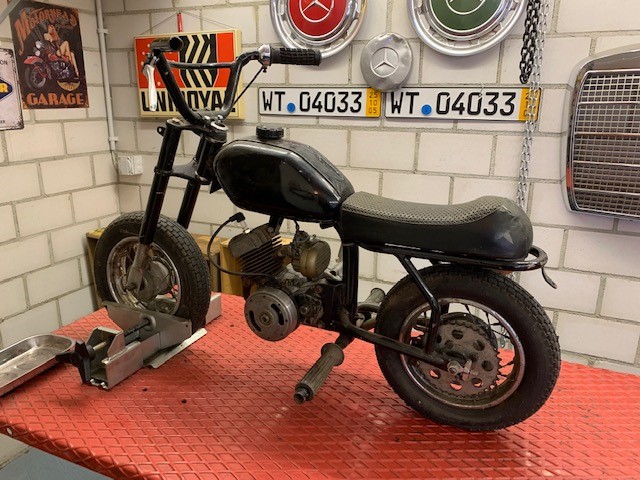

Guten Tag werte FAM Mitglieder
Ich habe dieses Wochenende an der Veterama in Hockenheim dieses kleine Moto 50ccm aus den 60er Jahren für meine Enkelkinder erworben.
Nun suche ich Ersatzteile dazu, wie z.B. Kette. Schutzbleche, Kettenschutz etc., etc.
Den Motor habe ich noch nicht demontiert, auch da wird es einige Teile brauchen bis er wieder schnurrt.
Mit googeln bin ich nicht weit gekommen, ausser einem Objekt in orange dass in Italien angeboten wird.
Hat jemand von euch in der Schweiz etwas abzugeben? Bitte alles anbieten, besten Dank im Voraus.

- mini moto Morini.jpg2.jpg (69.37 KiB) 4980 mal betrachtet
- Morini 2.jpg (115.99 KiB) 4980 mal betrachtet

Re: Moto Morini per Bambini
Hallo Ismer , dein Mini-Bike hat wahrscheinlich einen Franco Morini Motor und dieser Motor wurde als Einbaumotor an verschiedene Hersteller geliefert. Dein Mini könnte eine Italjet sein , aber auch MV verwendete diesen Motor und viele andere . In der CH wirst du kaum Ersatzteile , ausser der Kette , finden . Gruss Thomas
Guten Tag Thomas
Danke für deine Informationen.
Der Motor ist wiklich von Italjet, der Rahmen scheint von Moto Morini aus den frühen 60er Jahren, weil es der einzige Starr-Rahmen ist, den ich gefunden habe. Alle nachfolgenden Modelle haben Hinterrad-Federung. Das oben abgebildete orange Mini-Bike ist noch die originale Version.
Hoi
das stimmt mit ziemlich grosser Sicherheit nicht.
Der Motor ist von Franco Morini, der Rahmen von Italjet.
Ich habe vor kurzem ein ähnliches Model besessen, ein Italjet Minibambino von 1970.
Dieses aber mit Hinterradfederung.

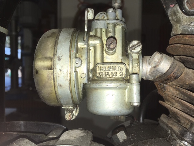

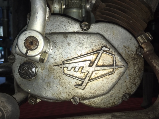

By the way.....
die Linke Motorabdeckung ist häufig aus Plastik und wird von zwei Klammern gehalten, mit dem Aufkleber von Italjet versehen.
Bei mir war ein 22er Flachschibervergaser von del Orto verbaut mit 50er Hauptdüse.
Den Kolben habe ich bei der Firma L. Kexel auf Deutschland bekommen.
Die Simmeringe für die Kurbelwelle gibt es nicht, da habe ich dünnere nehmen müssen und hinterlegt.
Google mal Italjet Minimotorrad oder Kindermotorrad.

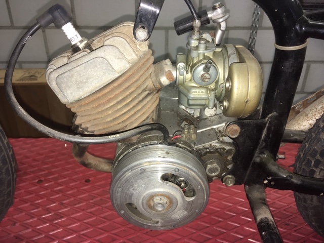

Guten Abend zusammen
wie versprochen hier noch die Fotos vom Motor und Vergaser.
Vielleicht kommt ja noch der einte oder andere Input.
Ismer
Ismer

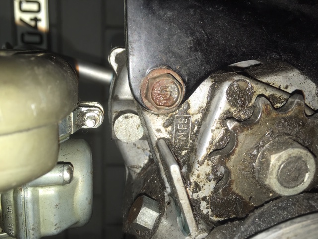

Guten Tag werte FAM`ler
Das Kleine Motorrad ist fast fertig gestellt, bis auf den Motor. Ich bräuchte dazu einen kompletten Dichtsatz. Diesen habe ich aber bisher nirgends gefunden.
Es handelt sich um einen Motor Franco Morini FM F5 / M1. Kann mir jemand weiterhelfen?
