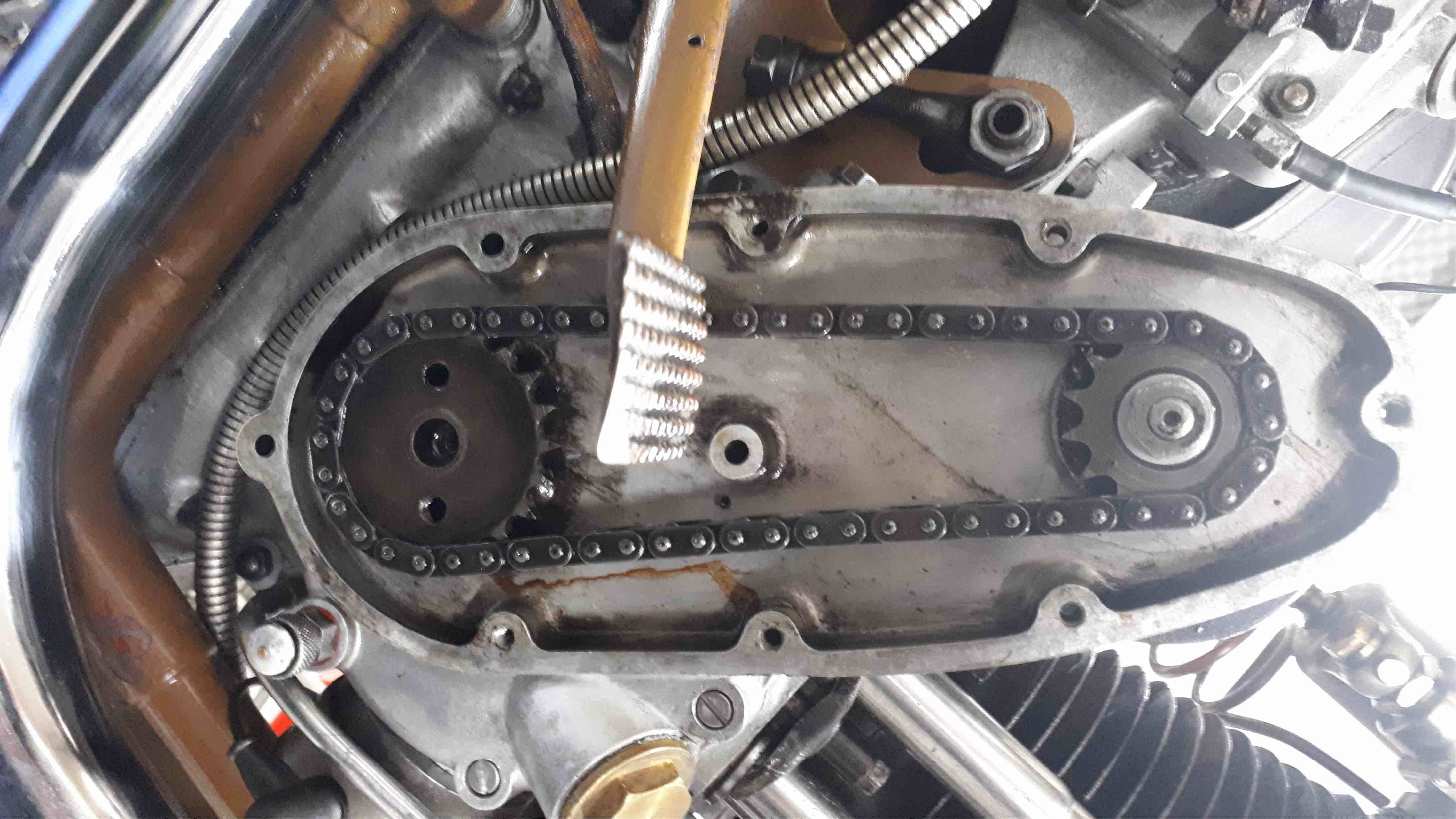

Allerheiligen hat kein Glück gebracht. Die untere Schraube des Magnetantriebs hat sich durch das Gehäuse verabschiedet und ein 5 cm grosses Loch hinterlassen. Ich suche daher einen Deckel zu Kasten des Magnetantriebs für eine Motosacoche Jubilé, 1933, allenfalls auch ganzer Antriebskasten in irgendeinem Zustand.
Ausserdem folgende Frage an die Spezialisten: Ist das untere Zahnrad des Antriebs korrekterweise nur mit einer Schraube und einer Unterlagsscheibe befestigt, oder gibt es einen Ruckdämpfer, eine Feder oder eine Sicherungsscheibe, welche noch drunter geschraubt werden muss?

Ich habe leider keinen Deckel. Jedoch die Antwort auf deine Frage: Das untere Zahnrad besitzt einen Konussitz. Mithilfe der Schraube wird das Zahnrad auf diesen Sitz "gespannt". Normalerweise ist diese Schraube mit dem Zahnrad so verbunden, resp. gesichert, dass Sie nicht ohne Aufwand vom Zahnrad getrennt werden kann. In deinem Fall hat sich diese Sicherung verabschiedet und die Schraube durch den Betrieb gelöst. Nimm eine neue Schraube (Achtung Gewinde messen) und sichere sie mit einem Tropfen Loctite.

Danke Claudio, das ist genau was ich wissen wollte. Also nur Schraube und Unterlagsscheibe, das ganze mit Loctite gesichert. Merci für deine schnelle Antwort und einen schönen Abend.
