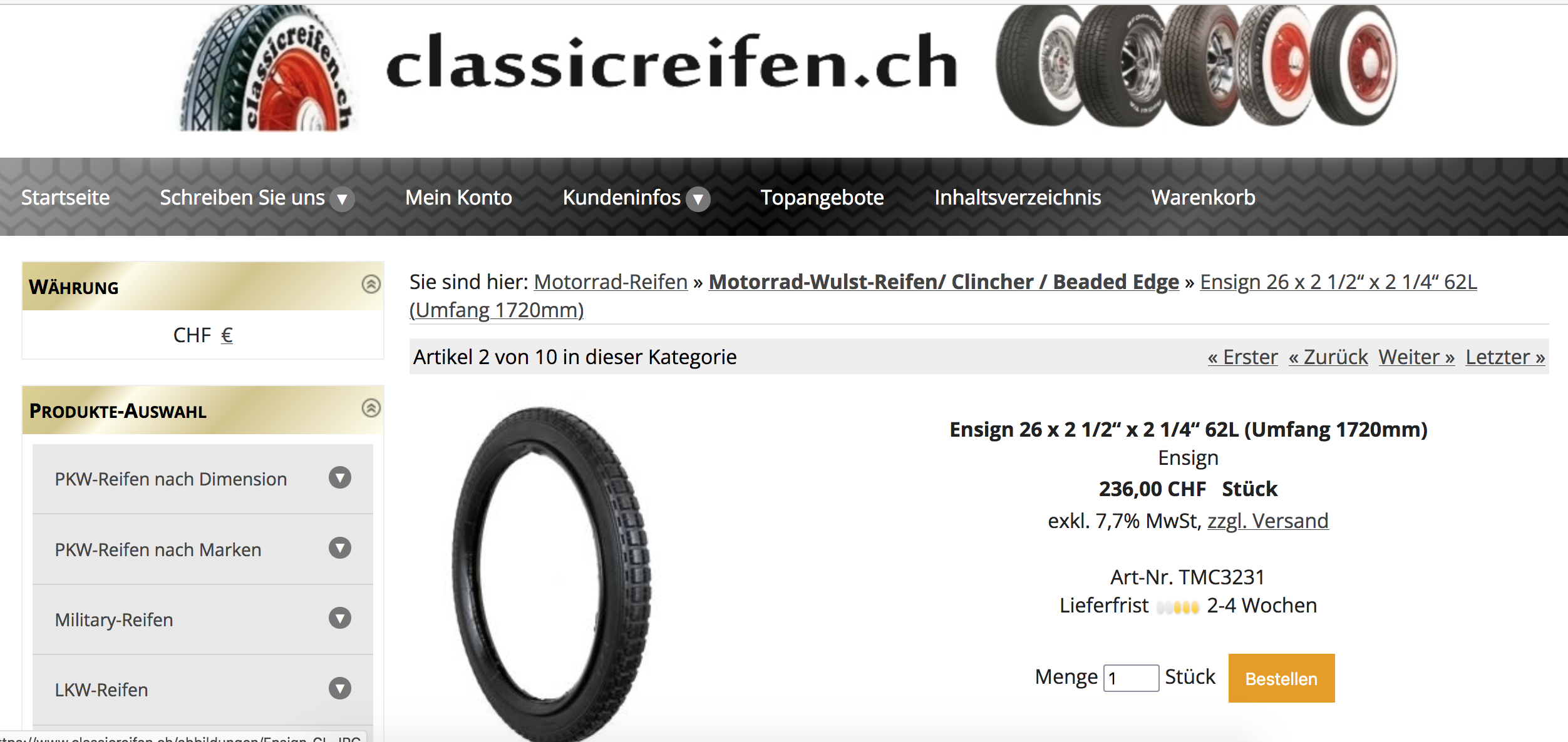

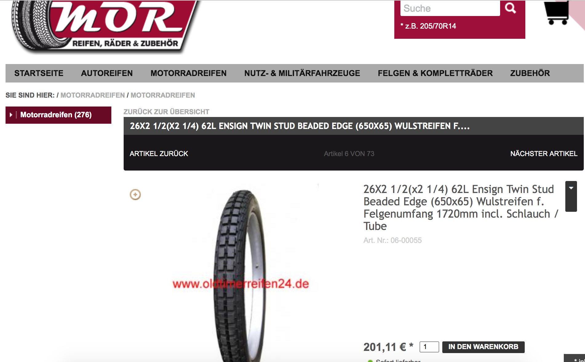

Wulstreifen (Beaded Edge) dieser Dimension gibt es bei verschiedenen Anbietern. Habe kurz gegoogelt.
Gruss, Alex Meyer
Gruss, Alex Meyer

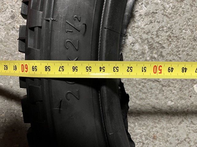

Le stesse informazioni me le hai date per email qualche mese fa; purtroppo questi pneumatici che mi hai indicato non sono adatti per i cerchi di 57 cm di diametro (26 x 2 1/2 x 2 1/4) ma per quelli da 54 cm. Io li ho ordinati (da MOR: 1720 mm; ca 54 cm di diametro) e non è possibile montarli.

Die Wulstreifen sind neu meistens kleiner als der Felgendurchmesser. Da sie aus Gummi sind (mit Gewebe-Verstärkung, aber OHNE Stahlseil, das ja nicht dehnbar wäre!) braucht es manchmal etwas "Überzeugungskraft" um diese Reifen auf die Felgen zu bringen. Diese 25mm Unterschied im Durchmesser sollten dank der Elastizität des Gummis überwindbar sein! Versuche, in deiner Nähe jemanden zu finden, der Erfahrung mit der Wulstreifenmontage hat und dir helfen kann.
Grüsse,
Alex Meyer
