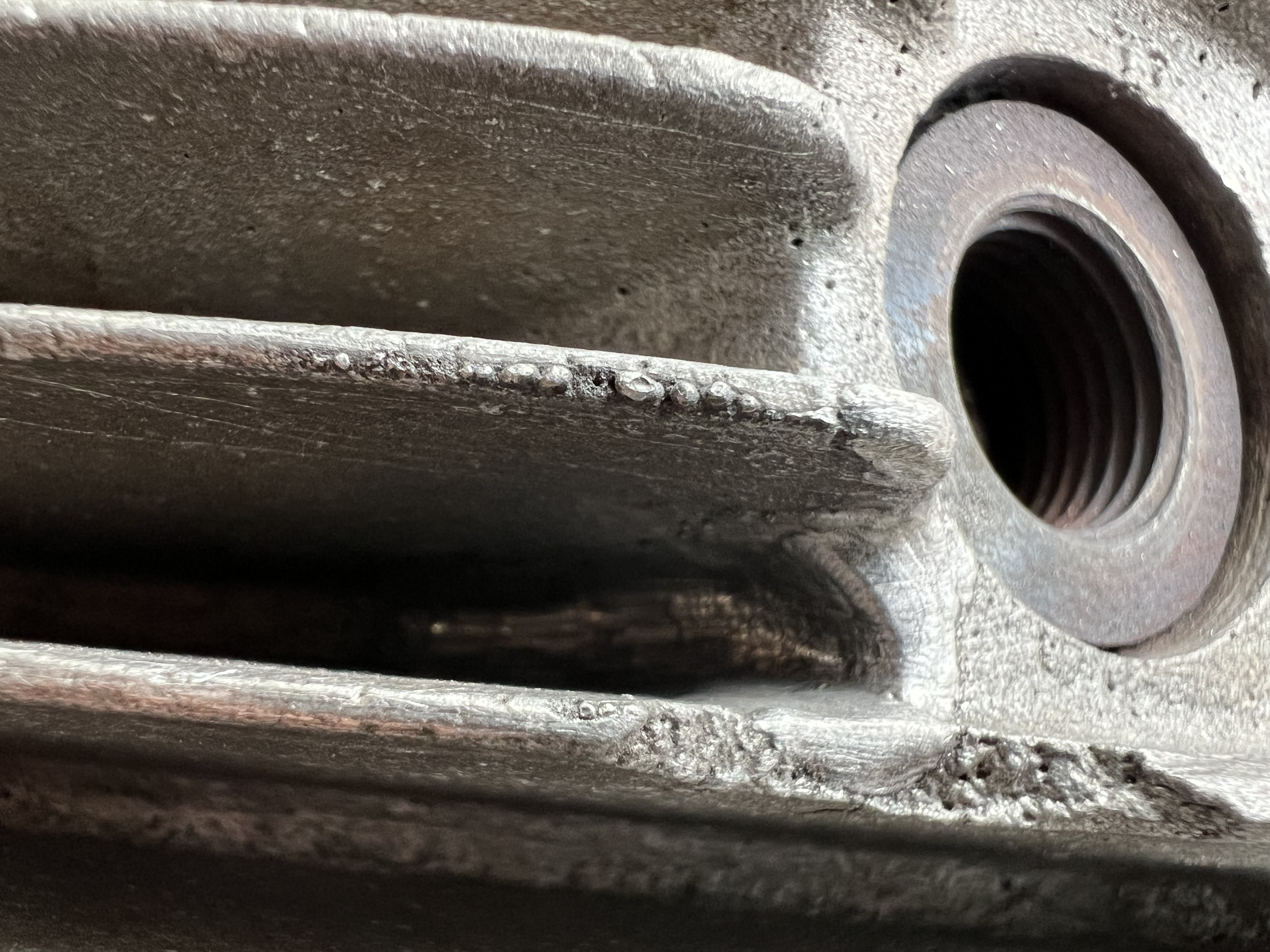

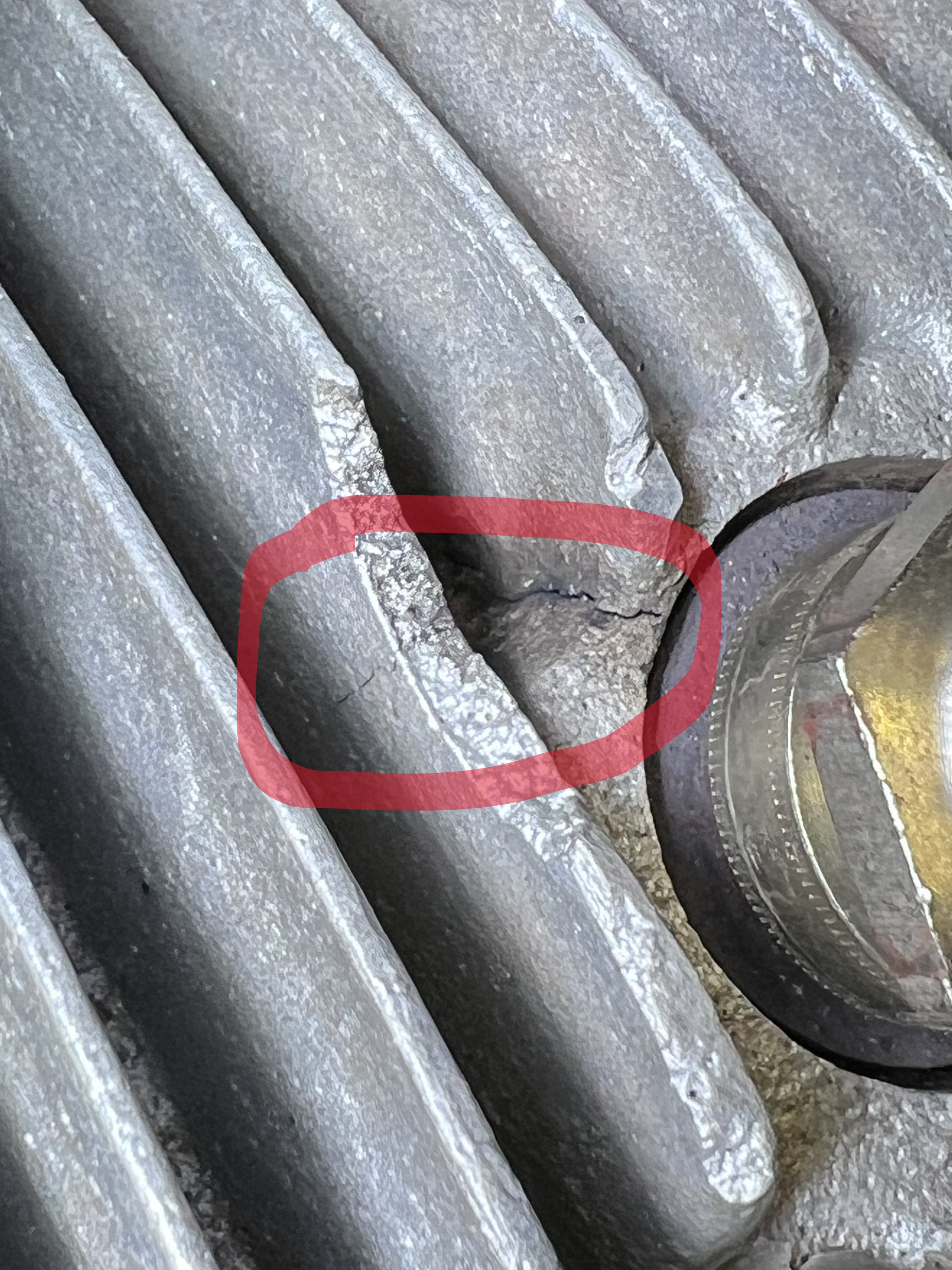

Die Suche nach einem Zylinderkopf hat sich erledigt.
Der gerissene Kopf wurde bei der Firma Construtec in Cham mittels Laserschweissen repariert. Der Kopf wurde beim Schweissen überhaupt nicht verzogen. Ich habe das mit dem Haarlineal nachkontrolliert.

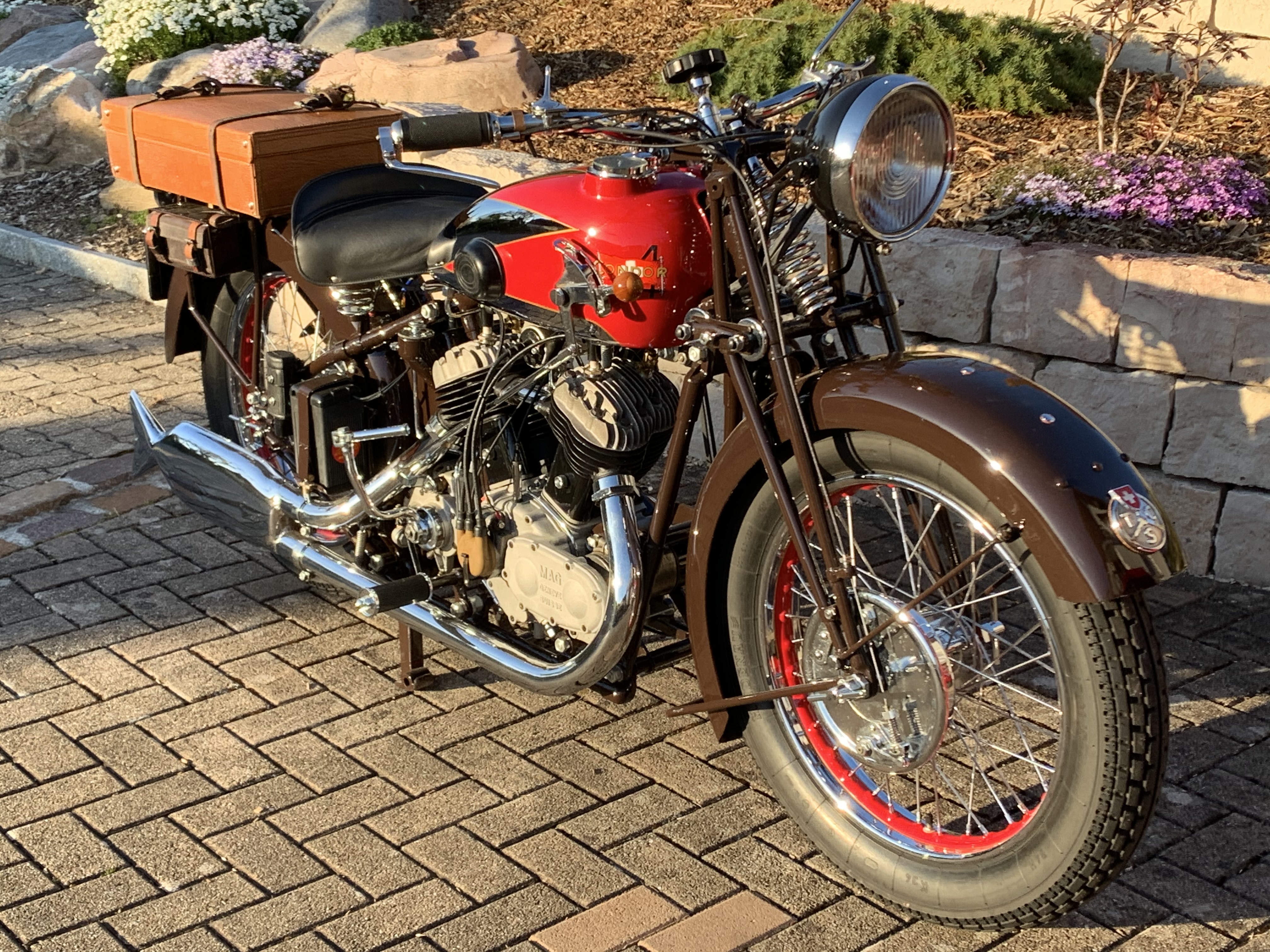

Jetzt ist mein grosser Condor wieder fahrbereit für die Töffsaison 2024
Riss ausgehen vom Kerzenloch
Kopf Lasergeschweisst
Zylinderkopf Lasergeschweisst.JPG (2.1 MiB) 4608 mal betrachtet
Condor Spezial-Duplex 1934

Kurt Weber hat geschrieben: ↑
10.01.2024 14:02
... Der gerissene Kopf wurde bei der Firma Construtec in Cham mittels Laserschweissen repariert. Der Kopf wurde beim Schweissen überhaupt nicht verzogen. ..
Ja, die können das .. und andere auch.
Eine zuverlässige Reparaturmethode.
Alpha-Laser & Co. lassen grüssen.
Ruedi
