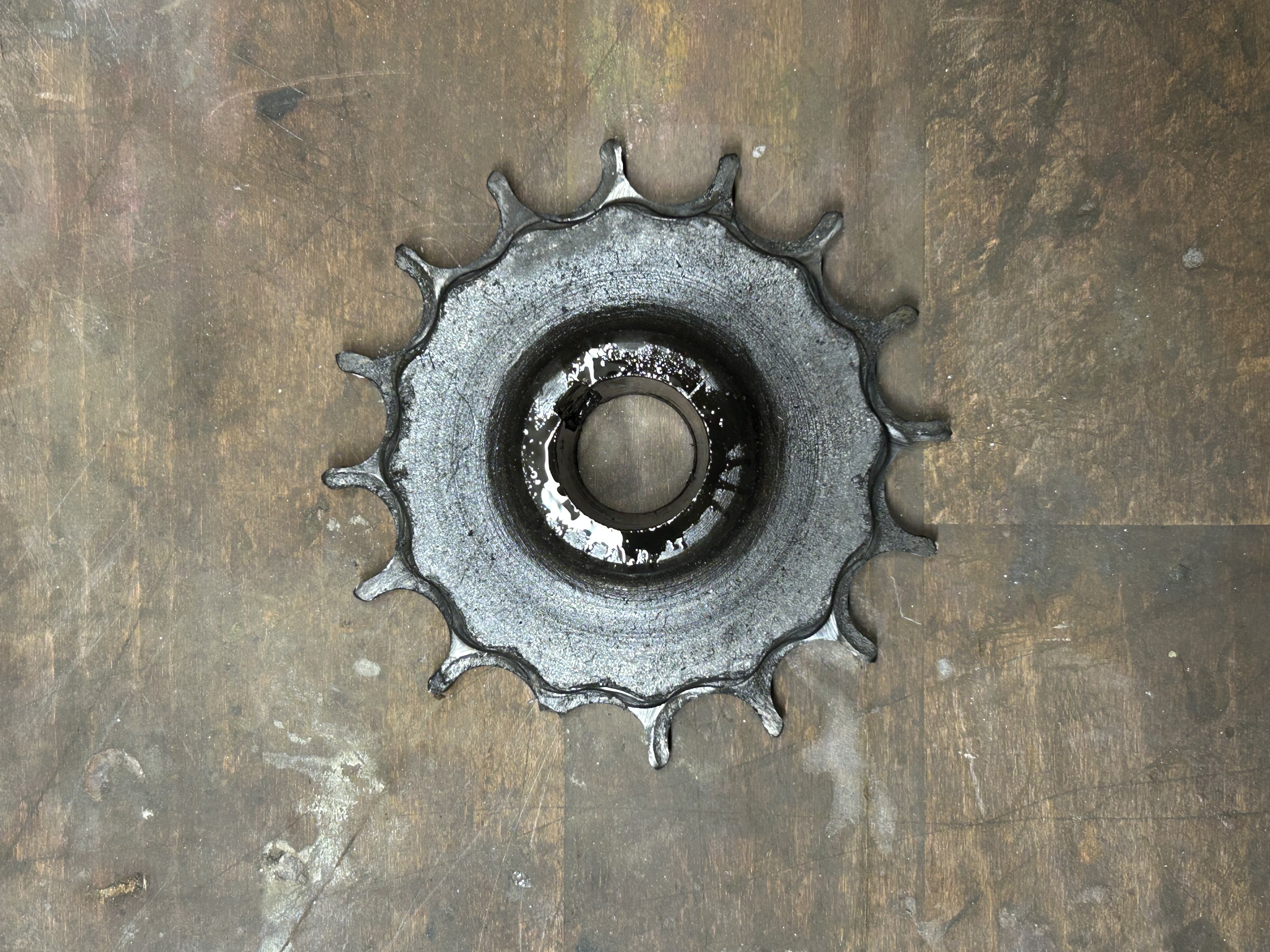

Hallo liebe FAMler,
Ich bin auf der Suche nach einem Ritzel für den Sekundärantrieb meiner Condor Grand Sport 521. Da fehlt ein Zahn und die übrigen sehen eher nach Nadeln aus. Das Ritzel hat 16 Zähne. Gibts das noch irgendwo zu kaufen bzw. Hat jemand von euch noch eines zu veräussern?

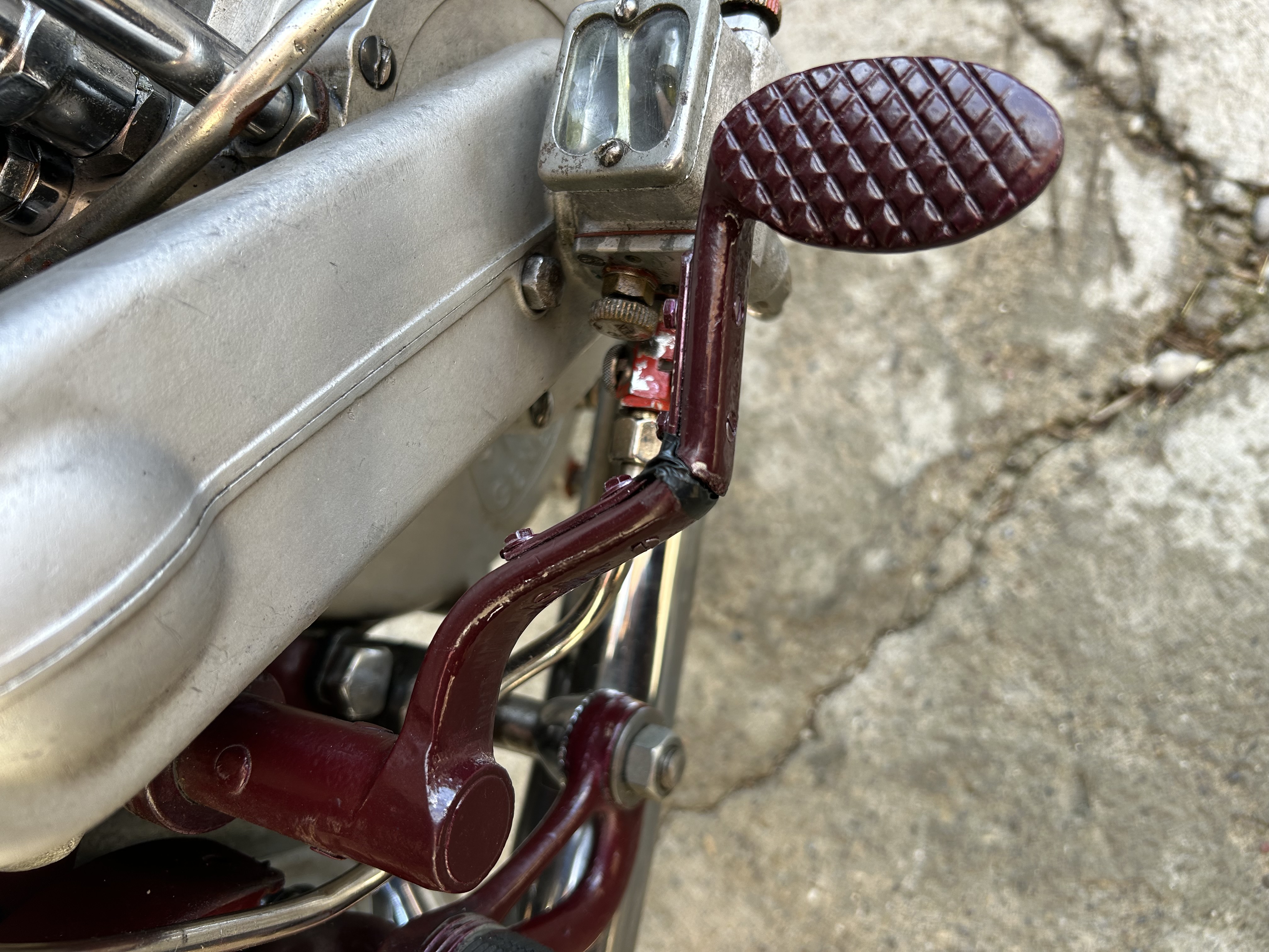

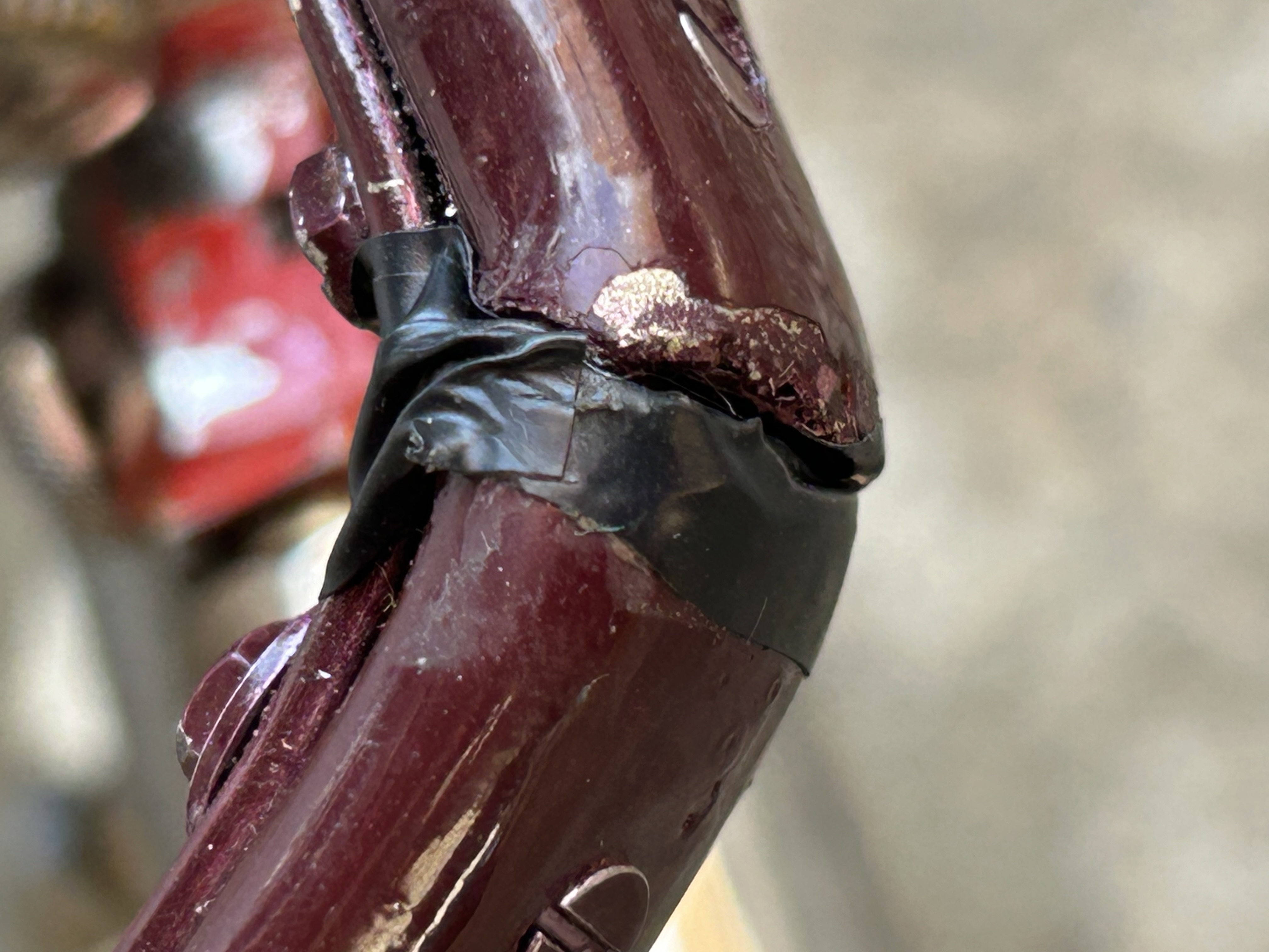

Zusätzlich bin ich auch auf der Suche nach einem guten Fussbremshebel zu diesem Motorrad.

Passenden Rohling kaufen bei z.B. Norelem - altes Ritzel abdrehen und das Aufnahmezentrum mit dem Konus behalten - neues Ritzel passend ausdrehen
- aufpressen, 2 - 3 Stifte setzen, damit es nicht verdrehen kann - Hartlöten - Fertig
Fussbremshebel sollte sich auch reparieren lassen.

Miss doch mal die Breite der Verzahnung bzw. Kettenteilung angeben - eines mit 22 Zähnen hab ich noch

Danke für deine Antworten. Deine vorgeschlagenen Optionen (Reparatur/Teilerneuerung) habe ich bereits im Hinterkopf, ev. sogar ein Nachbau des Ritzels. Ich wollte nur erst Mal schauen ob es was passendes direkt zu kaufen gibt :-)
Die Kette die montiert ist, ist ist eine DID 520. Die gemessenen Werte am Ritzel und Kettenrad passen einigermassen (nicht sehr genau, da im eingebauten Zustand gemessen…), Kettenteilung also theoretisch 15, 875mm, gemessen 16mm).
Ob das Ritzel mit 22 Zähnen für mich passt weiss ich nicht, da die Übersetzung dann doch einiges länger würde. Noch bin ich das Motorrad kaum gefahren und weiss nicht ob eine derart längere Übersetzung sinnvoll ist. Was möchtest du denn für das Ritzel haben - versuchen kann ich es ja Mal.

Das Ritzel welches ich habe passt nicht für die 520 Kette
