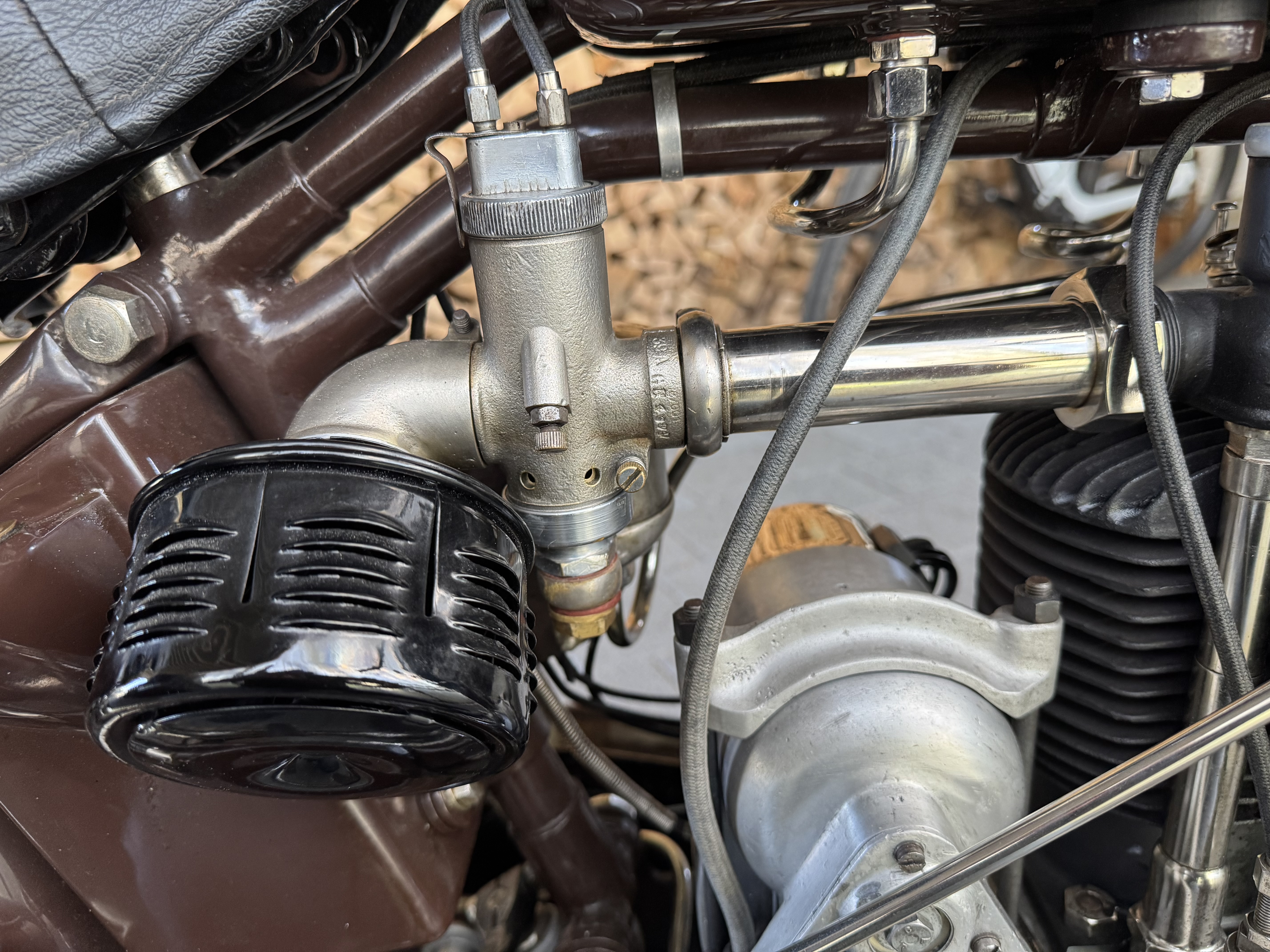

- Mein Vergaser ist noch immer mein Sorgenkind. Ich denke, dass er ausgeschlagen ist und falsche Luft kriegt. Manchmal funktioniert es mit dem Standgas, meistens nicht und der Motor stellt ab. Oft ist es dann ein Murks, ihn wieder in Gang zu bringen. Es ist ein Amal Vergaser 39A | 6/001.

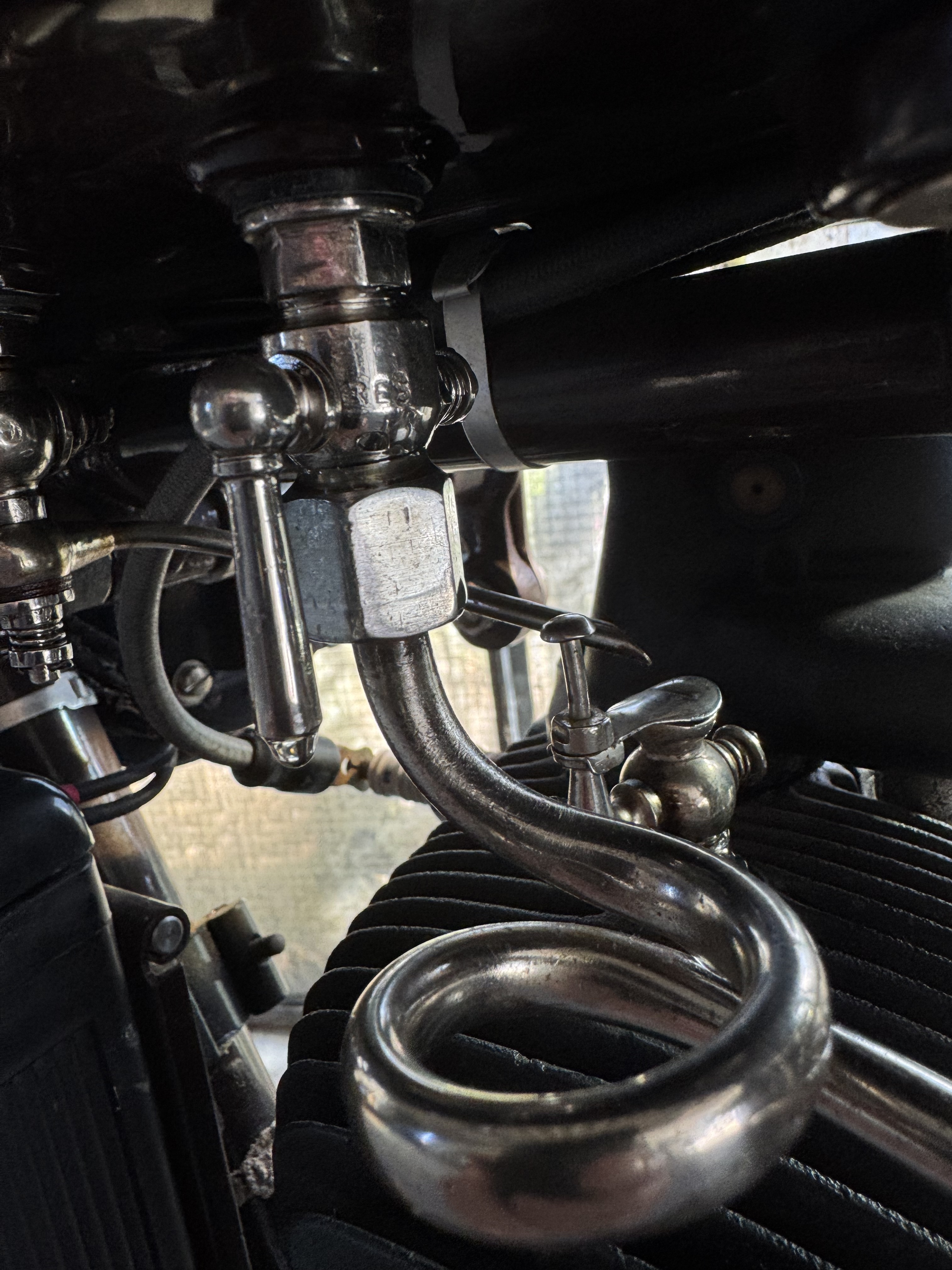

- Mein Benzinhahn tropft. Habe alle Dichtungen gewechselt - ich denke dass die Kugel hin ist. Hast du sowas?

- Benzinhahn.jpg (3.31 MiB) 294 mal betrachtet
- AMAL Vergaser 39A.jpg (5.63 MiB) 294 mal betrachtet

Beim Benzinhahn müsste ich wissen welches Gewinde er hat.
Vergaser ist eventuell zu retten mit neuem Übermassschieber - müsstest du mir zusenden oder gehst du eventuell am Samstag nach Willisau zum OTM
