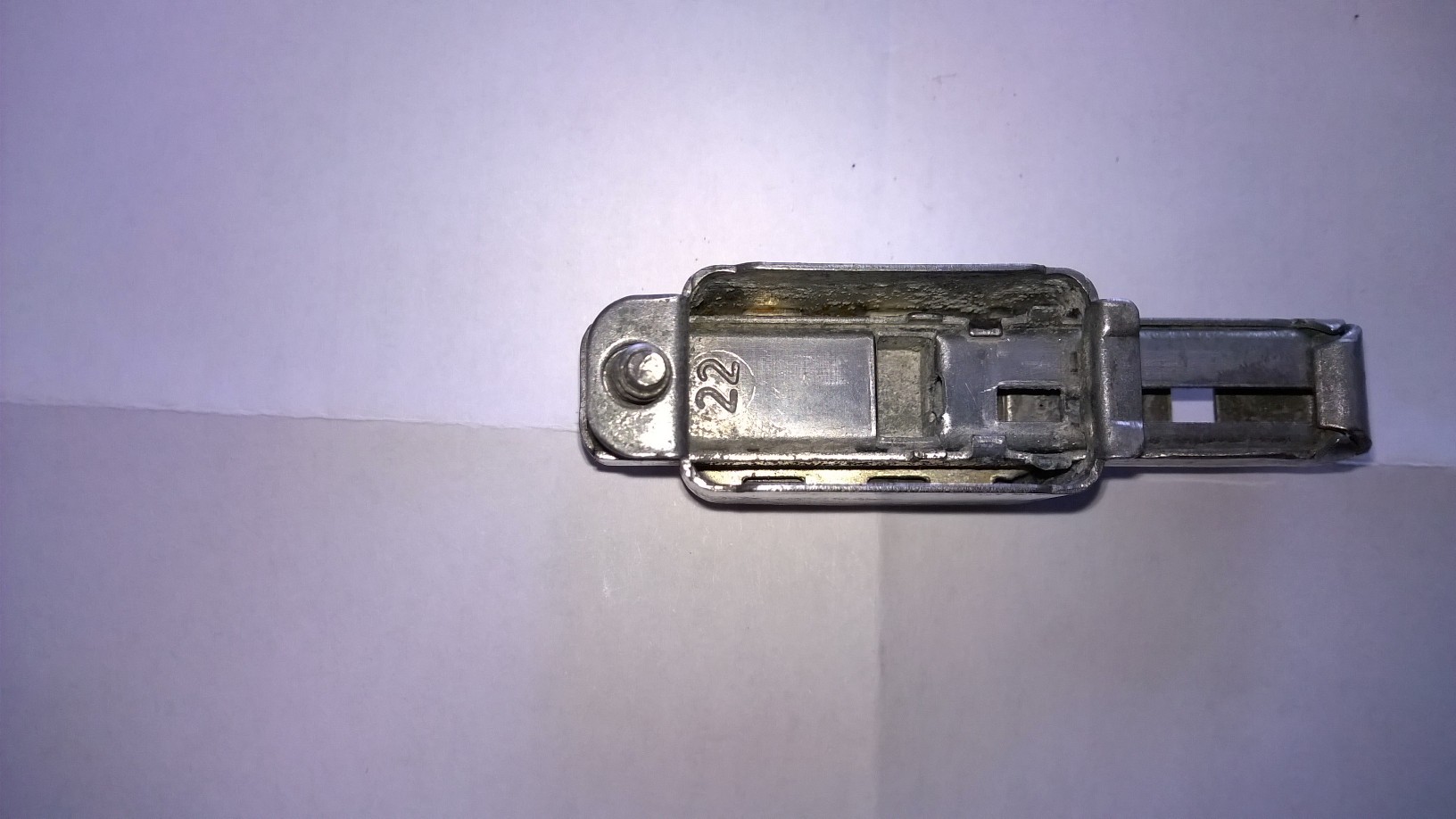

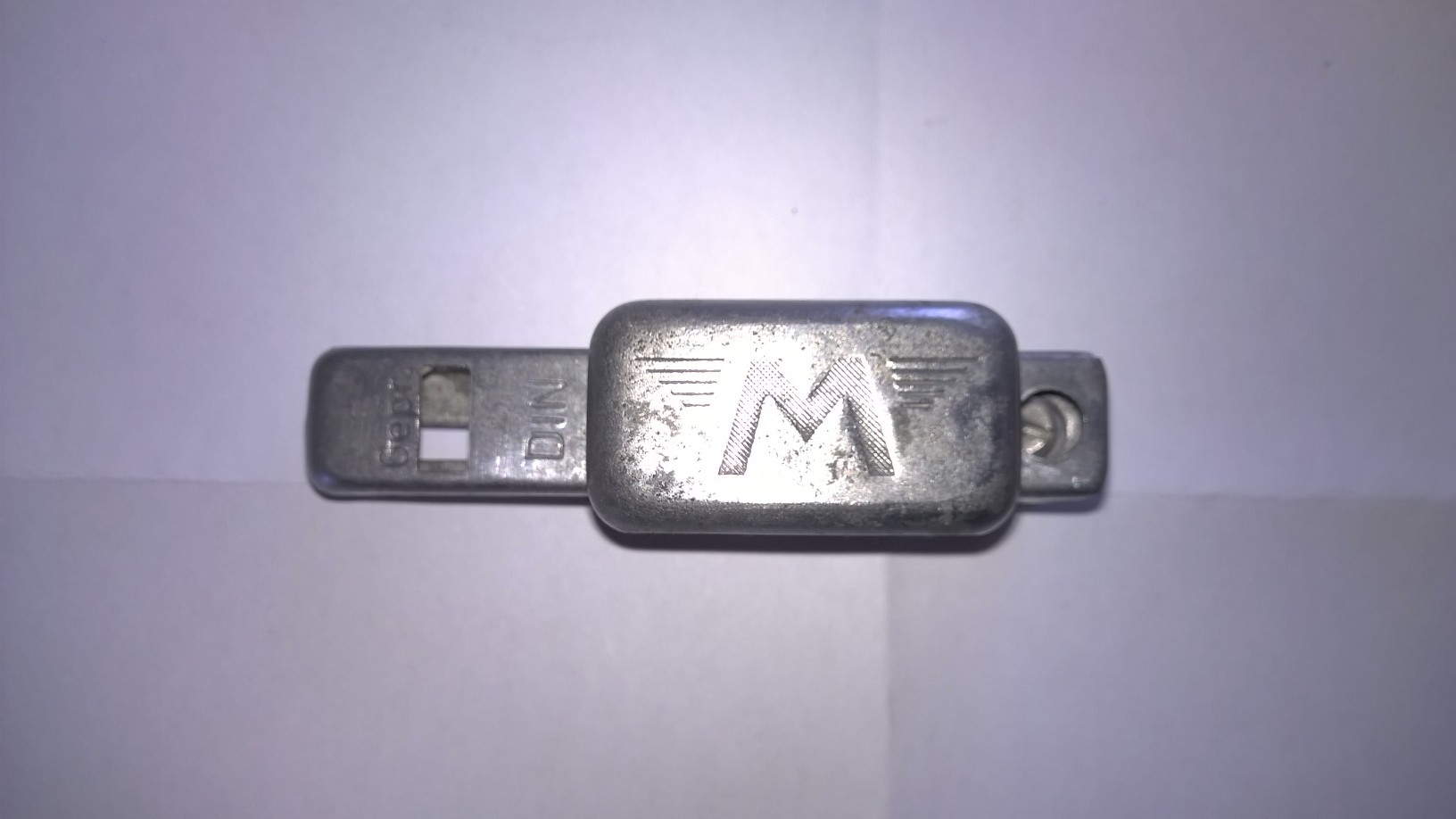

Suche Schlüssel für Solex Motobecane Speichensschloss (vgl. Foto > Nummer innen: 22)
Danke für Hinweise!

Selber machen?

Danke - ja, habe ich auch schon erwägt. Ist nicht ganz so einfach, da das Schlössli sich nicht auseinandernehmen lässt ohne kaputt zu gehen.
Aber falls niemand sowas rumliegen hat, werde ich es mal versuchen.

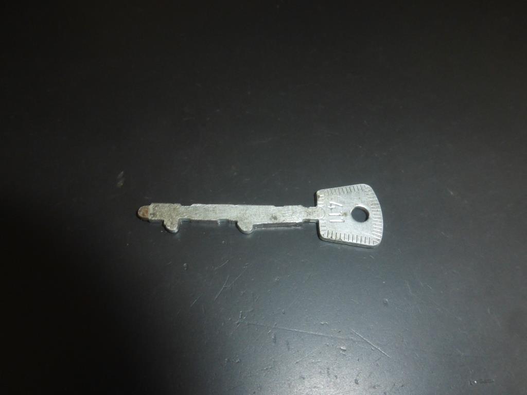

Mit einem geschliffenen Hebie Schlüssel schon probiert?

Danke für das Foto - werde ich bei Gelegenheit (noch)mal ausprobieren - habe es aber schon mal versucht und hat nicht geklappt. Das Problem ist dass ich nicht weiss wo der Bart steheh gelassen werden muss und wo er abgeschliffen werden sollte...

Für die Schlüsselanpassug. Schlüssel mir Anreisstinte oder auch mit Filzstift anmalen. Trocknen lassen .Dann vollständig ins Schloss führen.2-3x Drehbewegung in der richtigen Richtung ausführen. Herausziehen und dort wo die Farbe seitlich weg ist, das ist normalerweise im Wege. Oefters den Vorgang wiederholen ,dann sind Sie ein glücklicher Schlüsselbesitzer.
