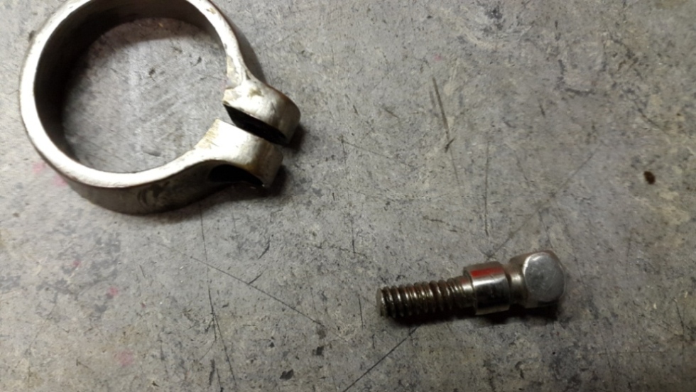

Ich suche einen Gewindeschneider BSC 3/16 x 22 TPI oder diese Schrauben. Die waren ca 1930 an Lenkerarmaturen, wie Handhebel und Gasgriff. Im konkreten Fall gehören sie zu meiner AJS R12.
Kann mir jemand helfen?

- 20160225_175414.jpg (224.65 KiB) 761 mal betrachtet

Etwas stimmt bei Deinen Angaben nicht. Sowohl BSF wie auch BSC haben 32 TPI. WW haben 24 TPI.

das ist es eben, dieses Maß gibt es eben nicht mehr. Muss eine alte Norm sein. Mit Gewinden kenne ich mich sehr gut aus. Eventuell hat Bowden so wie auch andere ein eigenes Gewinde produziert. Ich habe schon in England recherchiert, ohne Erfolg. Ich wollte nur einen letzten Versuch wagen, bevor ich die Drehbank anwerfe.

Mit Gewinden kenne ich mich sehr gut aus. Es ist entweder eine alte Norm oder Bowden hat, wie auch andere, ein eigenes Gewinde verwendet.
Ich habe bereits in England recherchiert, ohne Erfolg. Meine Anfrage ist nur ein letzter Versuch, bevor ich die Drehbank anwerfe.
