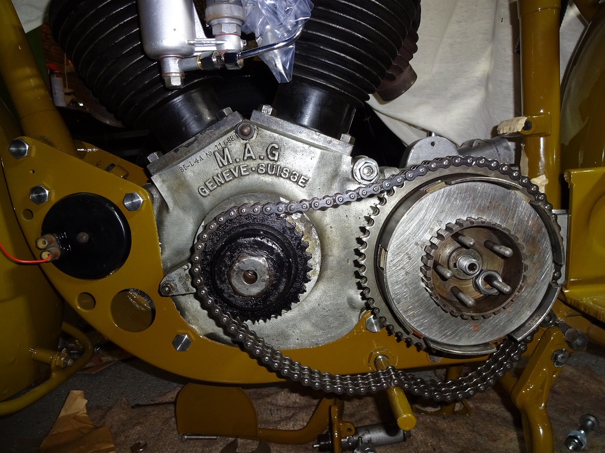

Ich suche eine originale Duplexkette (vom Motor zum Kupplungskorb) für die 850er. Ein passendes Kettenschloß wäre auch schon gut! Meine originale Endloskette ist leider um 4 Bolzen zu lang. Zum Kürzen brauche ich aber unbedingt ein Kettenschloß. Eine komplette Kette würde ich auch nehmen.
Kennt Jemand die originale Bezeichnung dieser Kette?
Wer kann mir helfen?
Gruß, V-2
Duplexkette für 850er Motosacoche

die Kettenbezeichnung kannst Du ja leicht selbst bestimmen: Du misst den Abstand zwischen den Nieten (meist 1/2 oder 3/8") und den Zwischenraum der Innenglieder (evtl. 1/4 oder 5/16") und den Durchmesser der Rollen. Das hiesse dann z.B. 1/2 x 5/16 Duplex. U.U. habe ich vielleicht ein Kettenschloss.

Die originale 11er Duplexkette für die 850er Motosacoche ist praktisch nirgends aufzutreiben . Bolzenabstand 11.0mm und 7.30 mm Rollendurchmesser entsprechen der Originalkette. Vielfach wurden die Kettenräder der Jubilé Modelle als Ersatz verwendet. Miss mal deine Kette , vielleicht kann ich dir weiterhelfen.

nach diesen Massangaben müsste das eine Kette 7/16 x 1/4 " Duplex sein. Ich habe mehrere Ketten- und Kettenritzelkataloge von ca 1950 aber dieses Mass scheint nirgends auf. Muss sich um eine Spezialanfertigung für Motosacoche handeln. Wie wäre es, die überschüssigen Glieder auspressen und die Kette neu vernieten?
