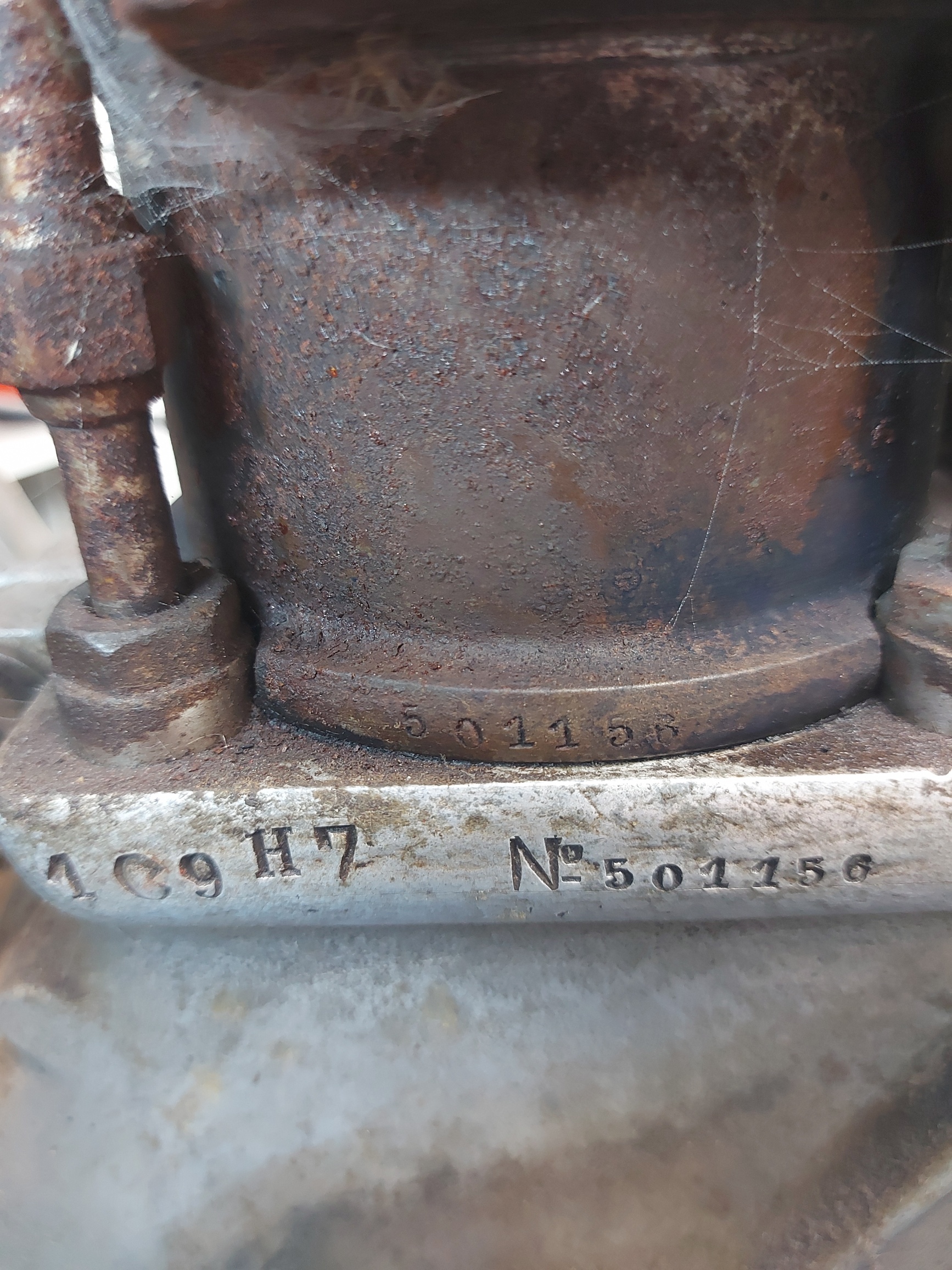

habe eine Motosacoche Typ 410B mit Motor 1C9 H7 (501156) erworben. Alles Komplett jedoch nich fahrbar und Motor lief nicht. Das ist das erste mal dass ich an einem Vorkriegsmodell Schraube und bin begeistert von der Technik. Kann mir bitte jemand bei den unten Aufgeführten Themen weiter helfen.

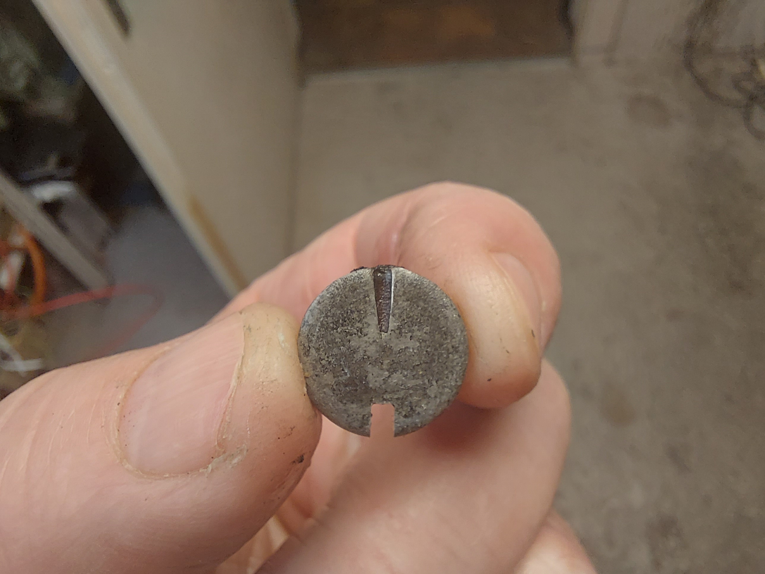

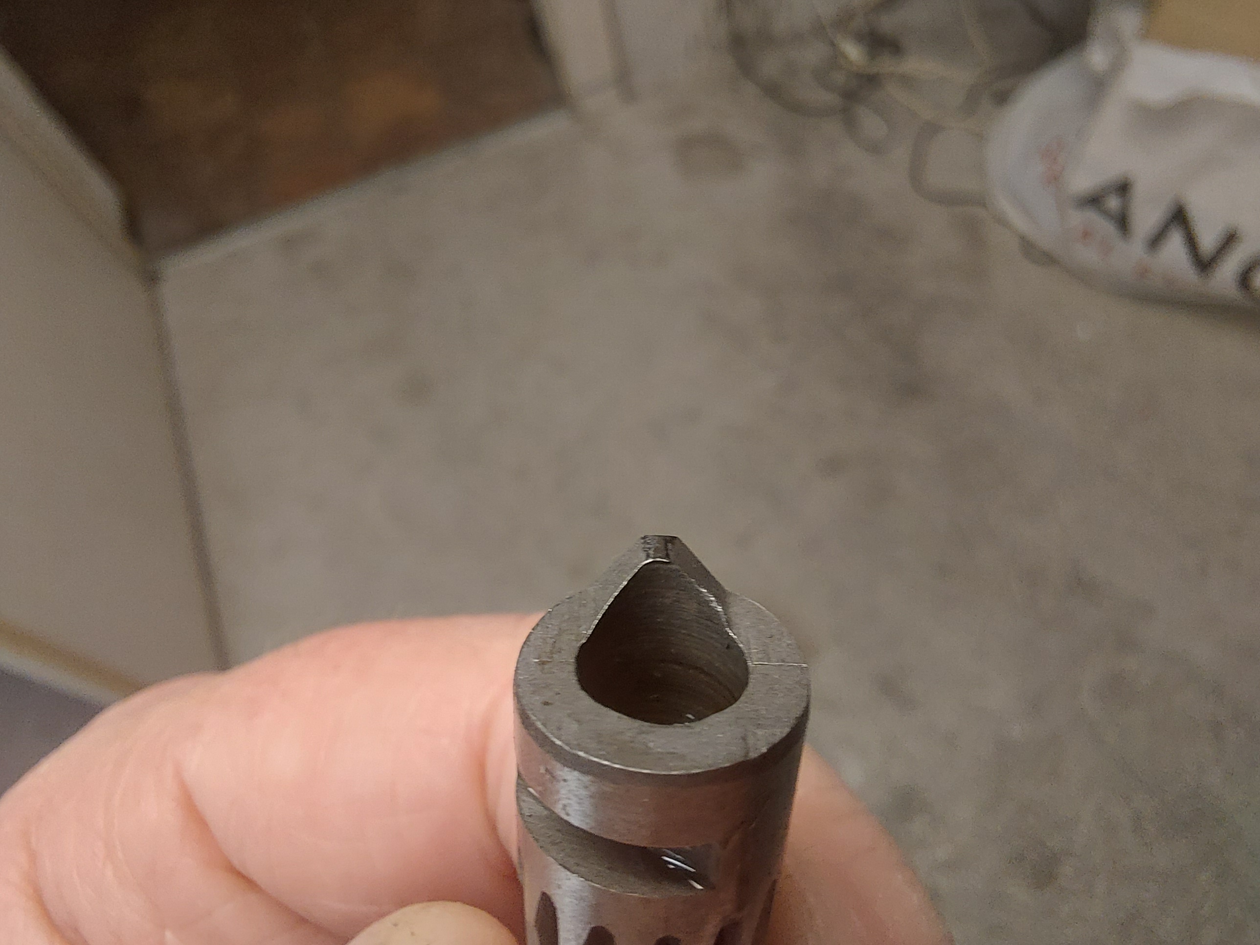

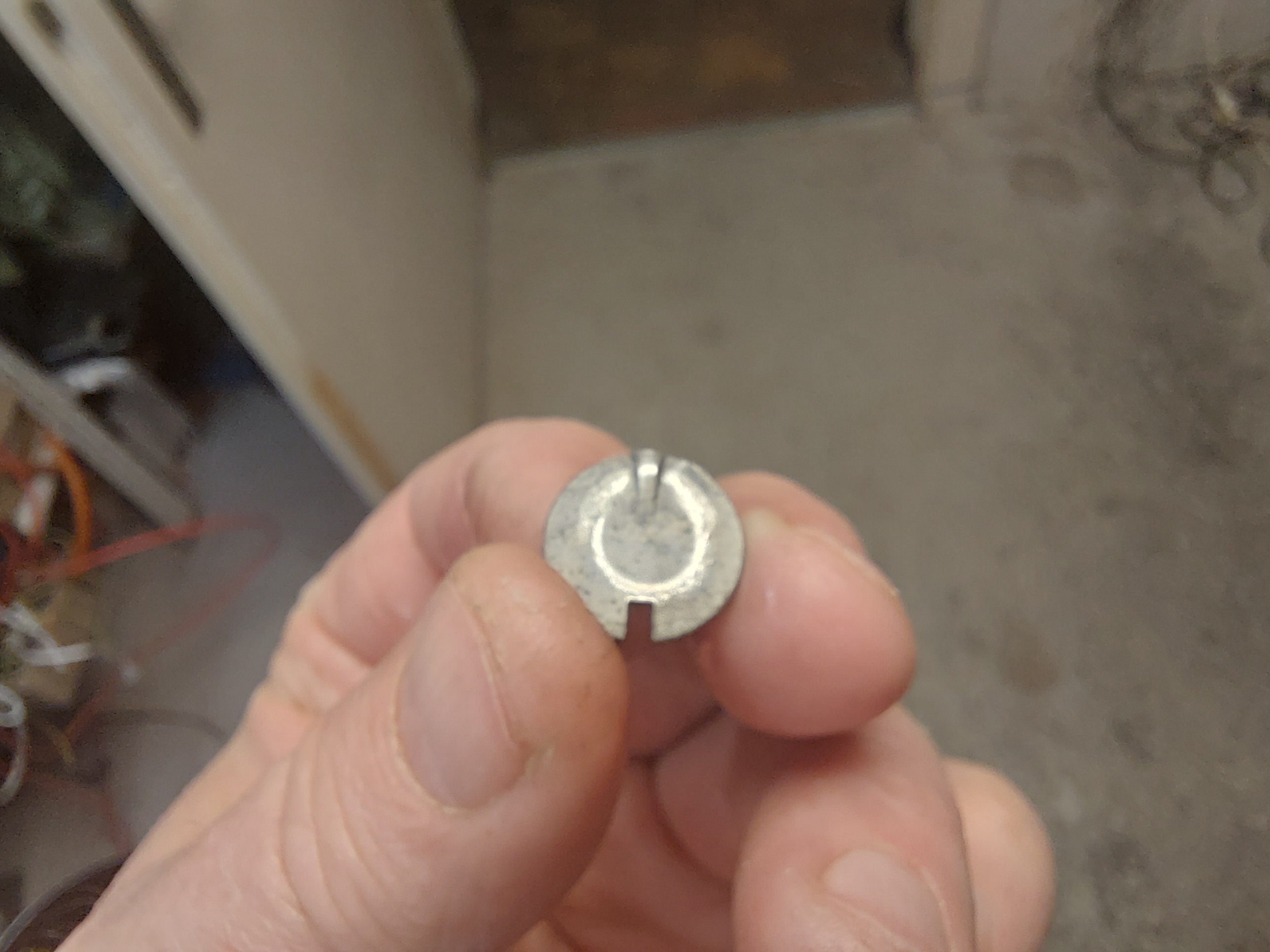

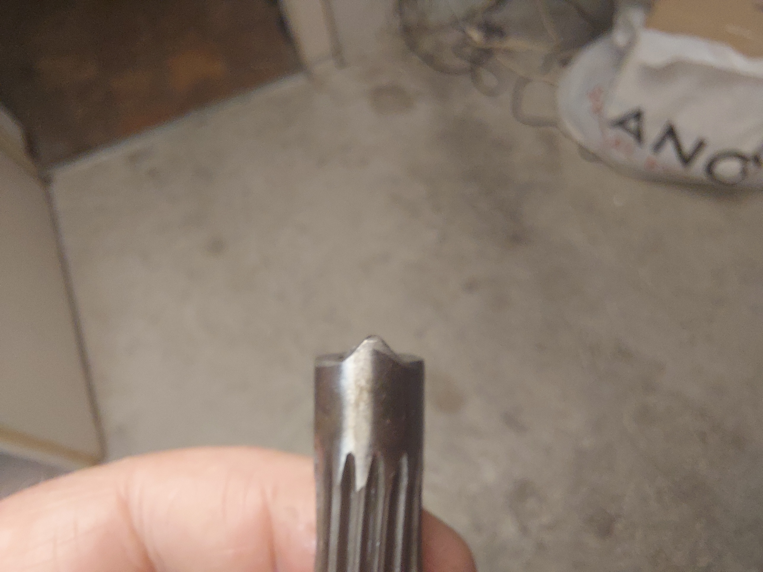

Ölpumpe lässt sich nicht einstellen
- Die Ölpumpe fördert Öl. Ein Tropfen nach dem anderen. Was schon mal gut ist. Jedoch lässt sich die Menge durch eindrehen der Stellschraube nicht verringern
- Das Plättchen auf welches die Nocke drückt ist eingelaufen. Siehe Bilder im Anhang. Ist das Normal? Ist die Nocke zu stark abgenutzt? Kann man die Teile kaufen?

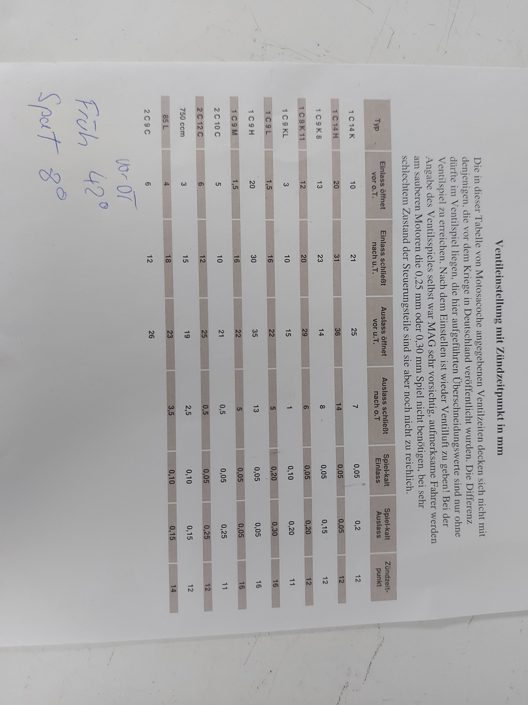

Ventileinstellung habe ich laut dem Buch Motosacoche Ratschläge auf 0.2mm Ein und 0.3mm Auslass eingestellt. Habe nun jedoch eine andere Tabelle gfunden worin steht dass die Ventile für diesen Motor 0.05 Ein und 0.05 Auslass eingestellt werden müssen. Was stimmt nun?
Überprüfen Steuerzeiten und Zündzeitpunkt
- Wollte die Steuerzeiten und den Zündzeitpunkt kontrollieren. Laut Tabelle von Motosacohce sind die daten in mm angegeben. Die Kerze ist seitlich im Zylinderkopf eingeschraubt. Wie kann ich die Steuerzeiten messen?
- Habe eine Gradscheibe an der Kurbelwelle montiert und komme auf ca. 42° Zündzeitpunkt vor OT bei Frühzündung und 8°vor OT bei Spätzündung
- Gibt es Angaben von Motosacohe in Grad anstatt von mm?
- Wie lange ist der Pläuel, dann könnte man glaube ich die mm in Grad umrechnen?
