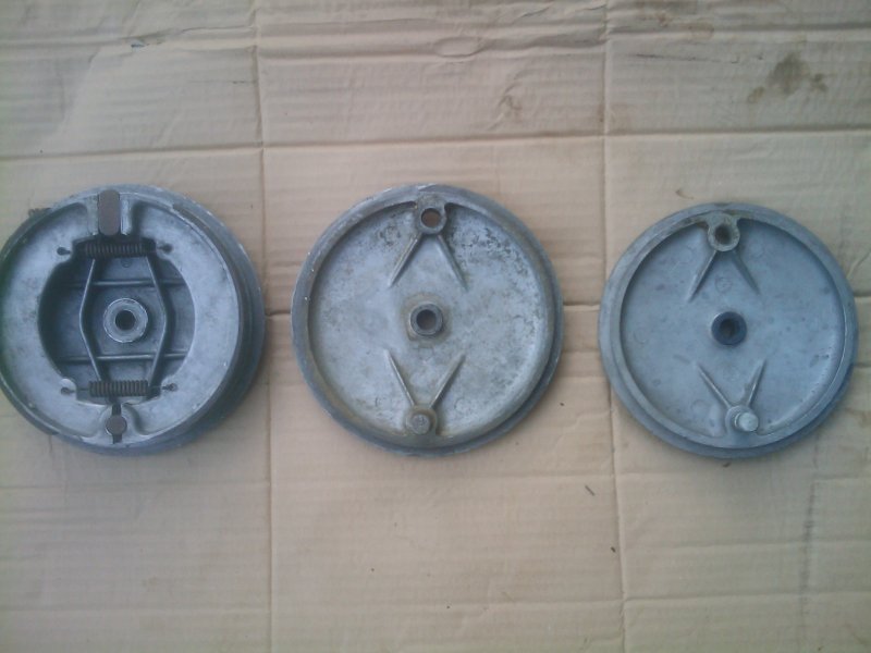

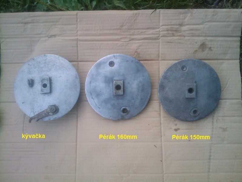

Ich hab nach längerem Suchen ein Bild des Bremstellers in Originalzustand gefunden.
Es ist der Bremsteller ganz links (Kyvacka).
Wie man sieht, ist der Bremsschlüssel zwar immer noch breit, aber es scheint mit so, als wäre er etwa 2mm schmäler als meiner.
Aber ich denke, es ist vielleicht auch nicht falsch den Bremsschlüssel etwas kleiner zu machen, als er vielleicht original war. 3-4 mm schmäler.
Das würde wohl auch schon was bei der Bremsleistung ausmachen.
Übrigens, das Material scheint mir nicht so hart zu sein. Mit einer Nadelfeile kann ich mit einem feinen Streich mit der Kante schon einen "Hick" reinmachen.
Gruss David
Gruss David
