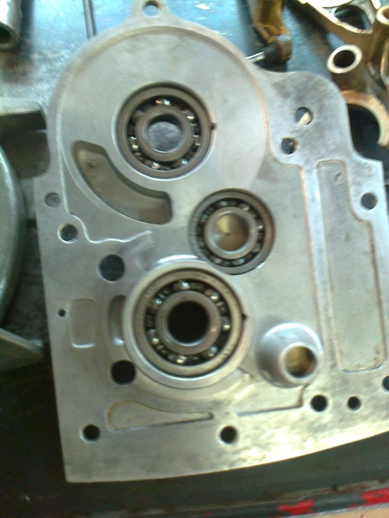

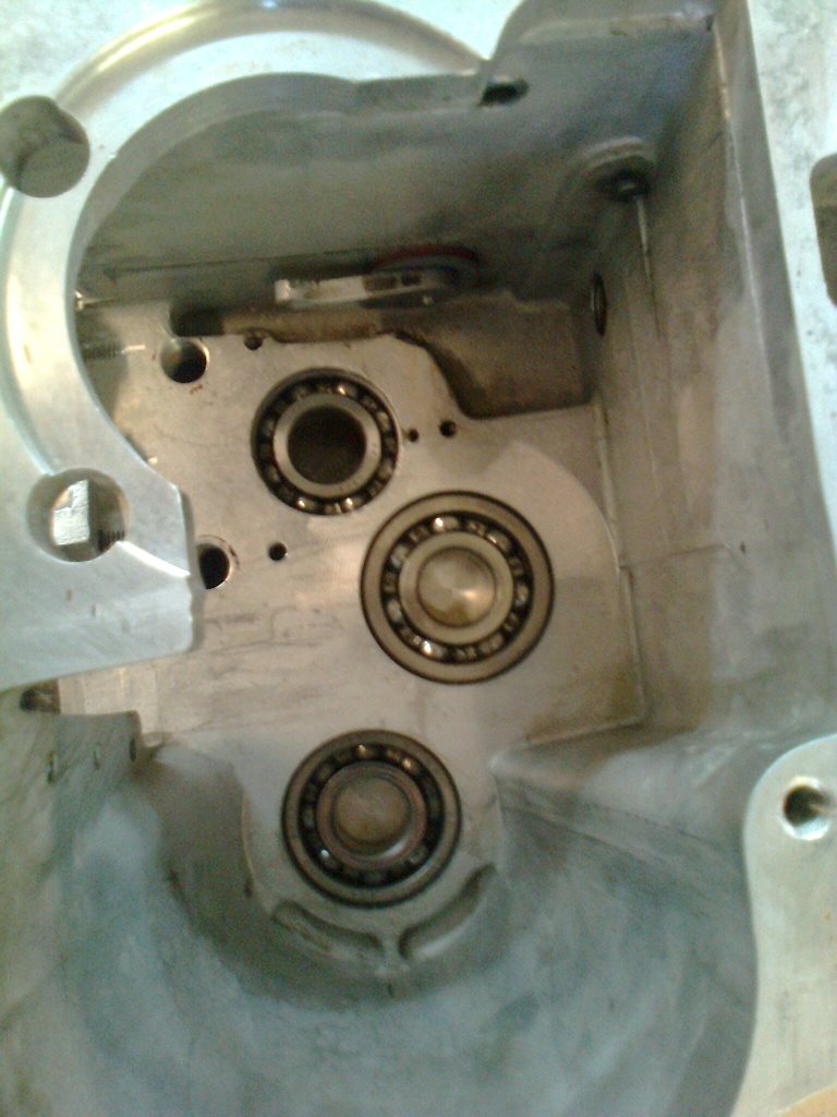

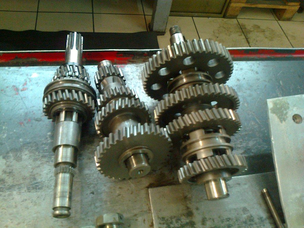

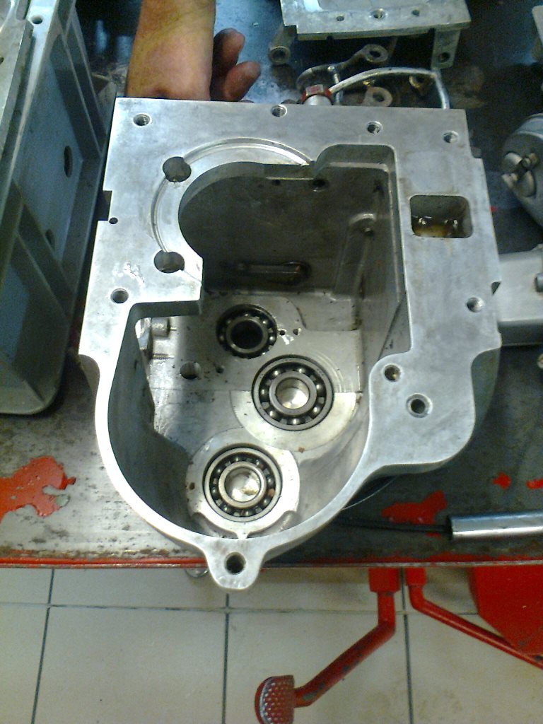

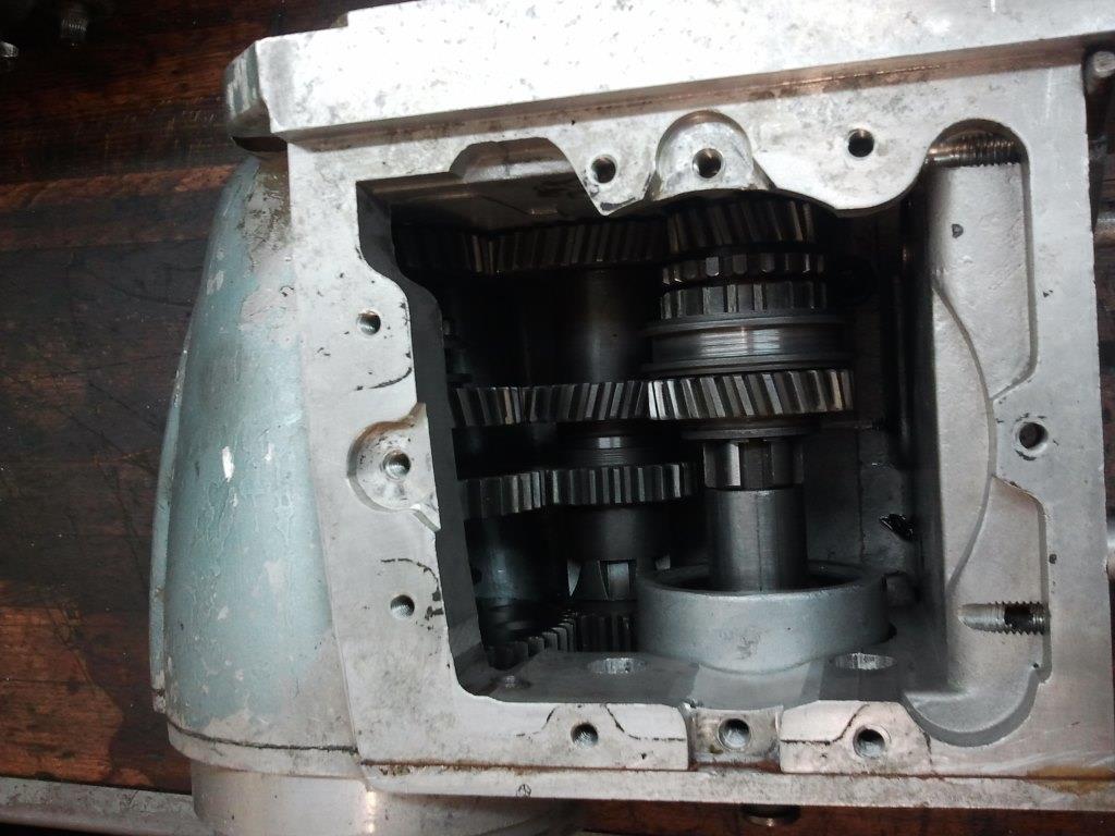

Re: Condor A580, Getriebe zerlegen
hoi burkart,
habe deine antwort erst jetzt gesehen.
hoffe, die bilder helfen ein wenig....
wünsch dir viel erfolg
gruss
peter
gruss
peter
... und hier noch zwei weitere...
Hallo Peter,
vielen Dank, das ist sehr hilfreich! Ich mache mich demnächst dran. Im Moment bastele ich gerade am MGB (Lenksäule überholen)! Man hat halt immer was zum Schrauben wenn man mit dem alten Eisen unterwegs ist!
Beste Grüße
Burkhart
