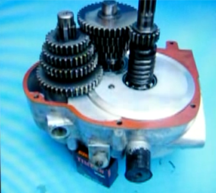

Ich habe ein (schlechtes) Bild vom A250 Getriebe in einem Video gefunden.
Da ist zu sehen, die Lücke ist zwischen dem Erstgang- und dem Zweitganrad.
Das ganze ist ein Ziehkeilgetriebe, da sind immer alle Räder im Eingriff und es wird ein Rad nach dem andern auf der Welle blockiert.
So auch an der Leerstelle, einfach ohne Zahnradpaar, also Freilauf.
Somit : 1 - Leerlauf - 2 - 3 - 4
Ob first-up oder -down ist darauf natürlich nicht zu erkennen.

@Rinaldo : Aber nicht das abgebildete A250 4-Gang Getriebe
@Georges : die Neutrallage befinde sich zwischen dem 1. und 2. Gang (am abgebildeten Getriebe)
Offensichtlich gab es auch eine Version mit 3-Gang Getriebe. Zeigt mir das Getriebe von innen und ich sage es euch.

Das Bild ist aus diesem Video.
Bei 5.0 Minuten

Danke Marcel, Du hast richtig hingehört, die Gänge werden alle von oben nach unten geschaltet. Der Mann sagt auch, dies sei "Idiotensicher" was meint er ächt damit ?
@ Ruedi: Im von Dir, in verdankenswerter Weise, zitiertem Video handelt es sich offenbar um ein anderes Getriebe.
Somit sind alle Klarheiten beseitigt, besten Dank für die angeregte Diskussion.
