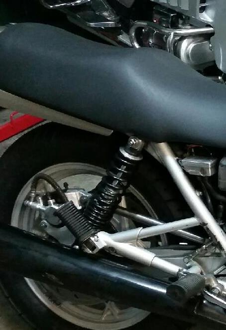

Es sind Koni Federbeine verbaut zu denen ich kein Beiblatt und auch keine Eintragung habe. Wie ich herausgefunden habe produziert Koni seit 2002 auch gar keine Motorraddämpfer mehr. Besteht da noch ne chance ein Beiblatt dafür zu bekommen? Hat jemand einen Tipp wer diese damals in die Schweiz importiert hat? Habe es schon bei Derendinger, Moto Mader und Hostettler versucht, jedoch ohne Erfolg.

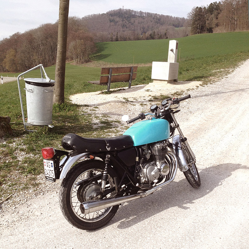

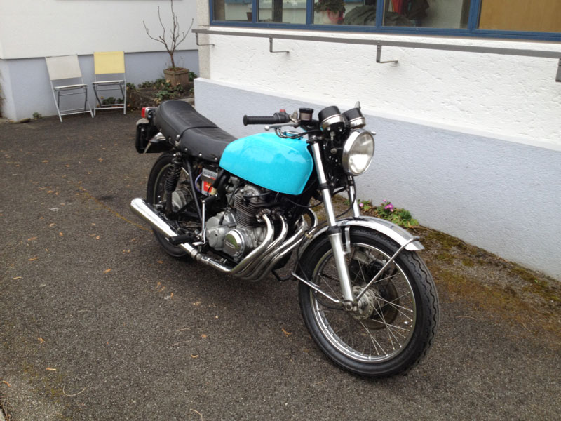

Anbei noch ein paar Eindrücke meines Töffs.

Ich habe bis heute drei Fahrzeuge aus England importiert und restauriert. Bei allen dreien habe ich Nachrüst-Federbeine montiert. Bei der MFK hat sich nie jemand darum gekümmert ob das Originale sind.

hab seit 36 jahren an meiner Maschine Koni dran, x-mal MFK inkl. Veteraneneintrag , alles ohne Probleme , denke mir das wird gar nicht beachtet.

hatte an meiner katana auch koni-federbeine. war kein problem zum vorführen. einfach keine schlafenden hunde wecken, dann geht das problemlos.
die koni-federbeine heissen neu ikon, da koni nur noch federbeine für autos macht und die namensrechte behalten hat. ich habe meine bei einem anbieter in holland gekauft, kostete mich alles in allem, inkl. die ganzen märchengebühren 380 chf.

Wie Ihr gesagt habt hat sich der Prüfer in Schafisheim überhaupt nicht für die Federbeine interessiert. Auch ansonsten war der Prüfer ziemlich gelassen. Ich bin mit der Maschine beim ersten mal durchgekommen. Kurz nach der Prüfung beim zurückfahren begann dann die Zündung zu spucken.
Also nochmals glück gehabt. Nach erneutem einstellen läuft der Motor jetzt seidenfein. Mein zuletzt gefahrenes Motorrad war eine Kawasaki Z 750 von 2005. Die alte Four läuft fast genau so geschmeidig und hat dazu noch ein viel angenehmeres Fahrverhalten. Ich bin echt begeistert!
