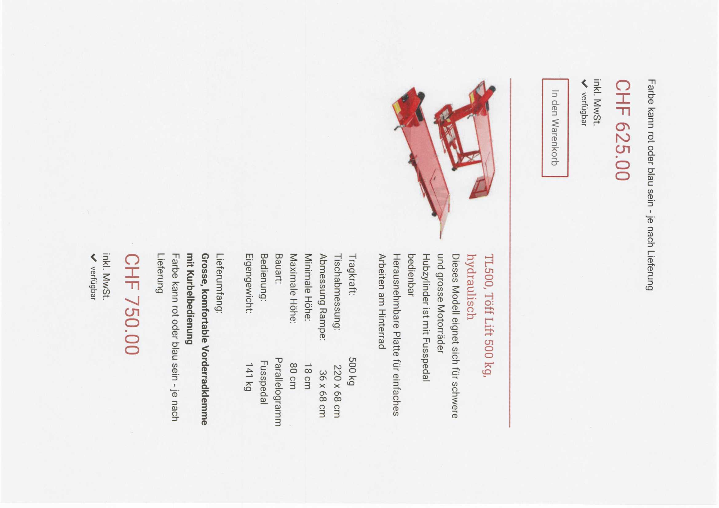

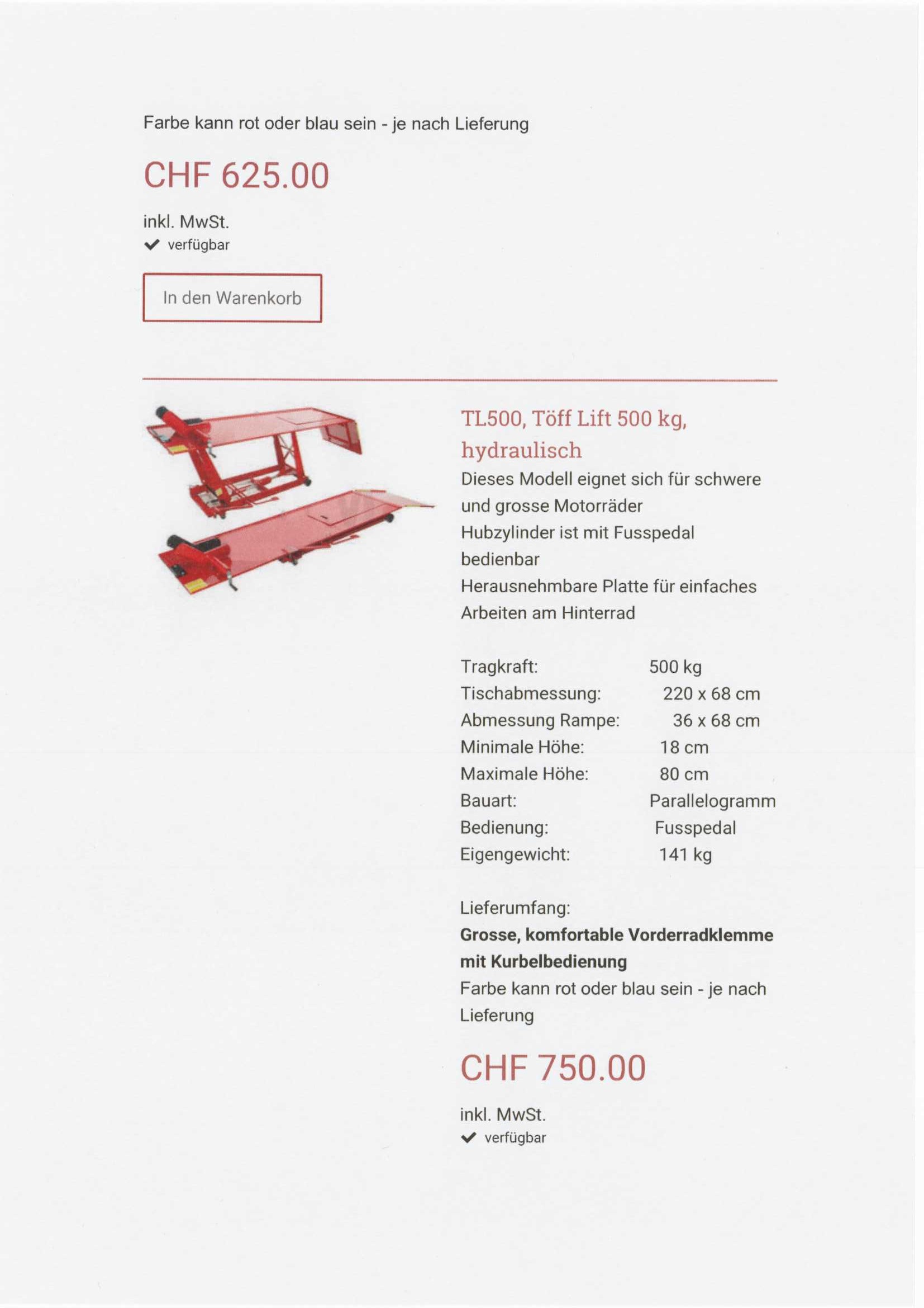

Salü Paul
Benutze TL500 Töff Lift 500kg hydraulisch von PM Maschinen aus 8340 Hinwil und bin sehr zufrieden
Die Firma bietet 14 verschieden Modelle an, da ist für jeden bedarf etwas dabei.
Gruss Jo

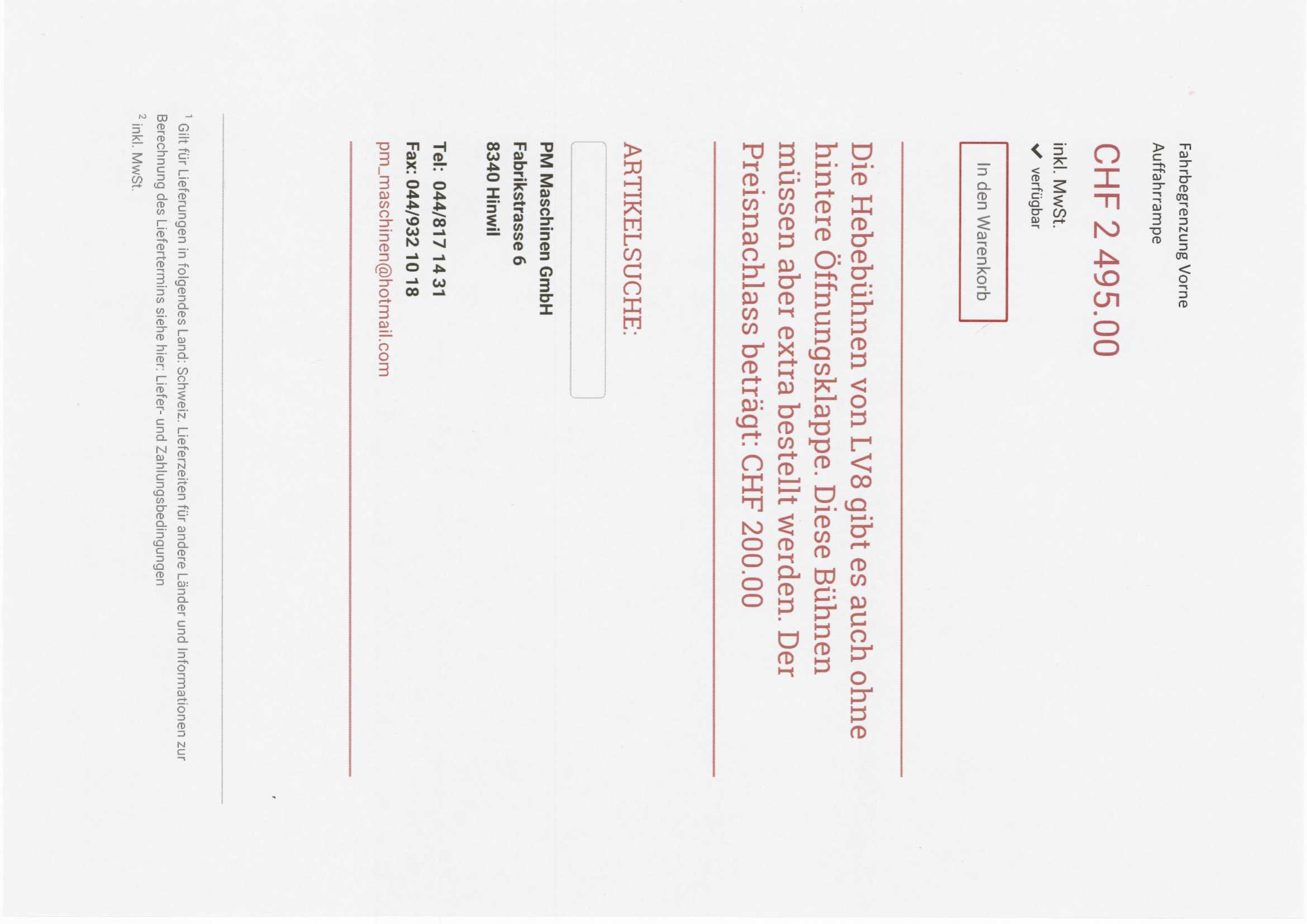

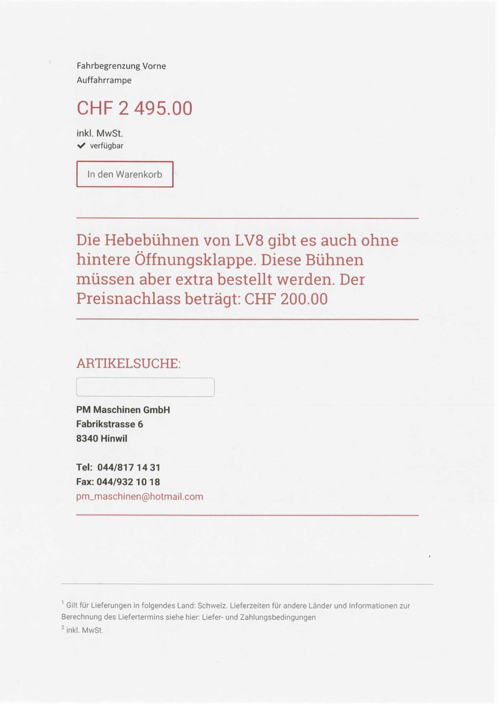

Etwas besser zu lesen ...
