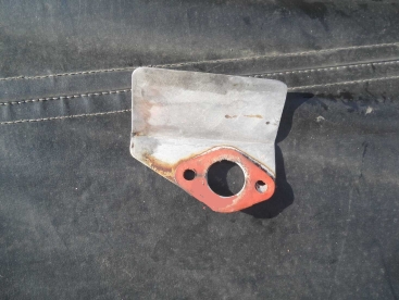

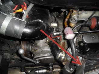

Ich kenne das Problem von unserer CJ750 E (fast bauglicher Boxer-Motor). Fritz Egli hat das Problem damals mit einem Alu-Blech zur Abschirmung zum Vergaser zwischen Vergaser und Ansaugstutzen montiert.
CJ Vergaser Ansaugdichtung klein.jpg (102.44 KiB) 2228 mal betrachtet
Kupplungsnehmerhebel CJ 001.jpg (98.91 KiB) 2228 mal betrachtet

Die kleinen Honda CG haben auch eine Abschirmung, welche warme Kühlluft vom Vergaser fernhält. Dieser ist in Fahrtrichtung auch genau hinter dem Zylinder angeordnet. Eine CG, welche kein solches Abweis-Stück mehr hat, kriegst du heiss auch fast nicht mehr zum laufen. Aber die sind von Werk aus auch extrem mager eingestellt, die sind daher etwas sensibel. Honda hat das mit einem Stück Plastik gelöst, welches 2x nix kostet, jedoch beim Ausbau des Vergasers gerne bricht... Das Alu-Abweisblech klingt nach einem guten Ansatz...
