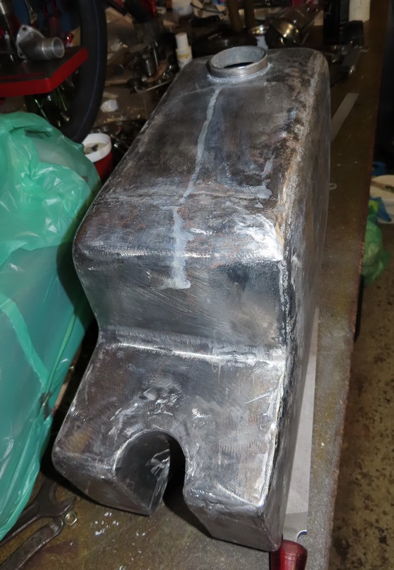

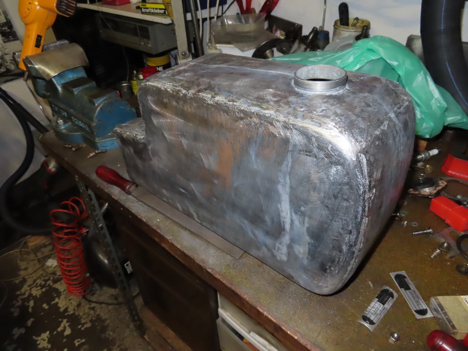

Hallo zusammen
Ich habe einen speziellen 15 Liter-Tank (handgefertigt, Einzelstück) der nach dem chemisch Entlacken und Entrosten leicht undicht ist (mit Aceton geprüft); d.h. er "schwitzt" bei einer Schweissnaht leicht.
Mein Plan war, die Schweiss-Naht von aussen mit Carosserie-Zinn "glatt zu ziehen" (weil da vorher eh eine Unmenge Spachtel drauf war) und danach dann von innen mit einem Tank-Versiegler abzudichten.
Nun hat mir ein Kollege dringend davon abgeraten, mit der Begründung, dass nur durch Schweissen der Tank dicht zu bekommen sei.
Vom Verzinnen hat er mir sogar grundsätzlich abgeraten, weil Zinn Blasen-Bildung nach sich ziehen könnte (nach einiger Zeit, wenn dann mal alles fertig lackiert wäre) und weil nach dem Zinnen dann auch nie mehr geschweisst werden könnte.
Nun bin ich hin- und hergerissen: soll ich das Zinnen und Versiegeln besser sein lassen, oder würde das doch genügen?
- Hat jemand einschlägige Erfahrungen?
- Oder wer wüsste einen Spezialisten um einen Tank dicht zu schweissen?
Danke und Gruss,
Dani

Goadan
Beiträge: 184
Registriert: 30.10.2005 12:40
Wohnort: 3006 Bern
Re: Hilfe - Tank undicht - schweissen?
Beitrag von Goadan »
Sali Ruedi
Ja, Stahltank ;)
...und noch 2 weiter Bildli vom Tank...
