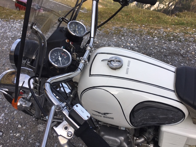

Mache es wie folgt:
a) Photos machen von waagrecht seitlich und senkrecht oben
b) Linierunbg alt korrekt messen auch falls auslaufend über zB 8cm und max 3mm breit
3) Nimm Hellraumprojektorfoglie oder steifes milchiges Papier ala Metzgerei
Drüberheften und durchpausen, das hilft dem Lackierer und Linierer
bild us Lackiuerung Ambassador handliniert,
Gruss Andi
Gruss Andi
