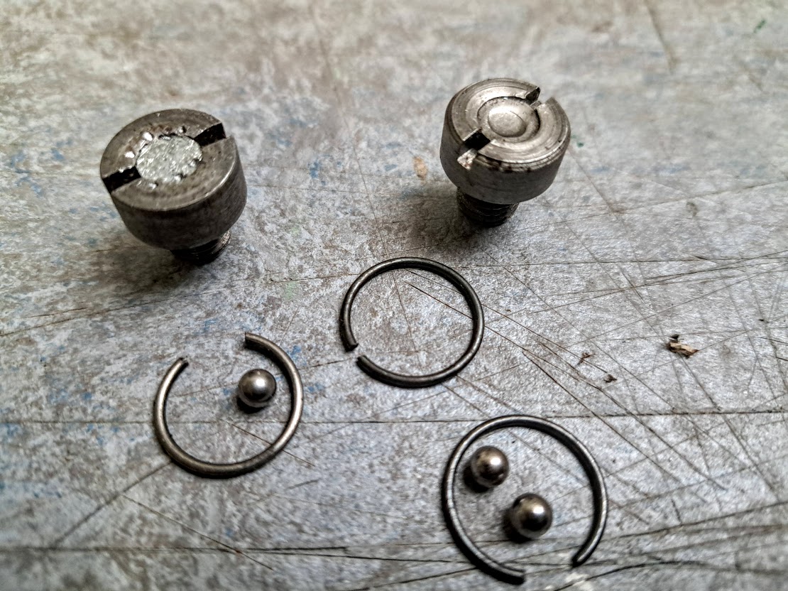

Ich stehe nun vor dem gleichen Problem: Ventiltieb lief vor der Zerlegung einwandfrei und ruhig.
Alles wieder zusammengebaut und er klappert laut. Dachte ich fahre eine kurze Runde, damit sich Oeldruck in den Stösseln aufbaut.
Klappert aber immer noch. Auf der einen Seite hat sich ein Einlass-, auf der anderen ein Auslassstössel mit Oel gefüllt, lassen sich nicht zurückdrücken.
Die anderen beiden klappern munter weiter. Am Oeldruck kann es ja wohl nicht liegen, am Oel auch nicht, ist SAE50 unlegiert drin.
Hat jemand eine Idee? Oder Erfahrungswerte wie lange das dauert bis die Stössel entlüftet sind?
Wäre dankbar für einen Tipp und grüsse euch
Matthias

Beitrag von fritztengler »
Hallo Matthias,
da werden wohl die Kugelventile in den Stösseln nicht mehr funktionieren. Ich habe noch 2 solcher Ventile und das passende Werkzeug zum Aus- und Einschrauben. Wenn du Interesse hast, schreibe mich an: office@s-schoener.at
