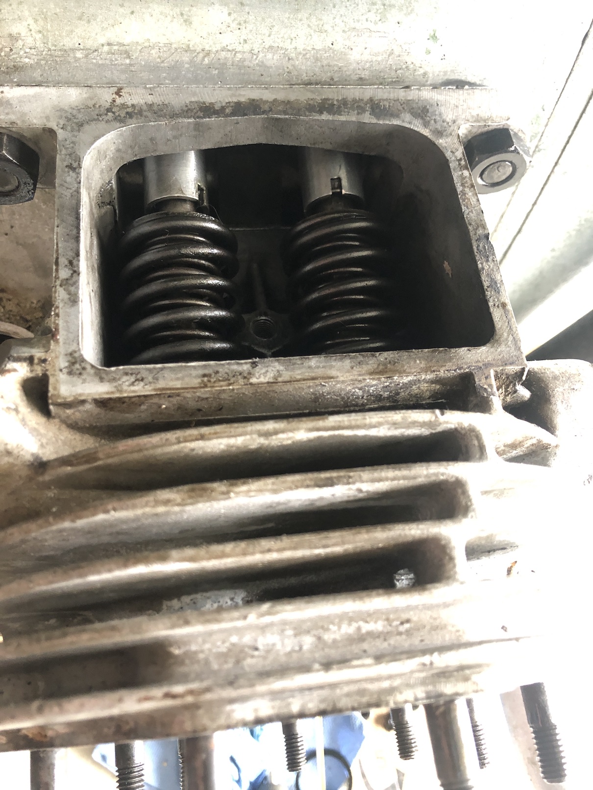

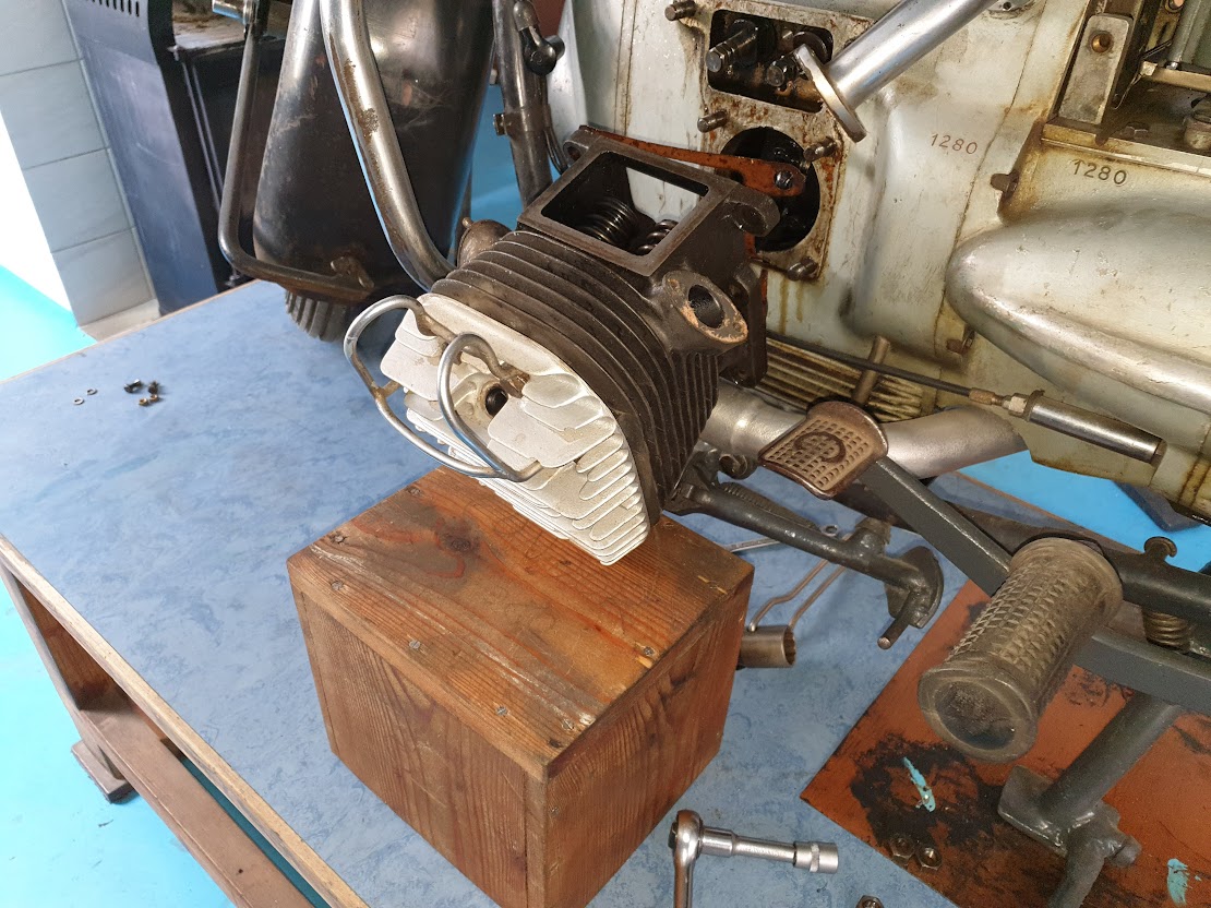

Nochmals Hallo FAM,
Beim Einbau des rechtes Zylinder, bleibt die EinlassVentil offen und sließt nicht mehr vollständig (Licht kommt durch)
Wird sich das von selbst lösen da die Hydraulischer Ventilstössel sich automatisch anpasst?
Oder vor dem Einbau, gibt es ein Voreinstellung die Ventilstössel ??
Vielen Dank!
Grüss
Carlito

- IMG_3004.JPG (477.19 KiB) 4409 mal betrachtet
- IMG_3002.JPG (473.93 KiB) 4409 mal betrachtet

Re: 53 Condor A580-I EinlassVentil bleibt offen
Hallo zusammen,
Das selbe Probleme habe ich aktuell auch. Ventile bleiben ein Stück weit offen nachdem ich die Sitze neu gefräst und geschliffen hatte.
Wie bekomme ich denn das Öl aus den Stößeln raus im eingebauten Zustand oder muss dafür der Zylinder wieder runter? Oder muss jetzt eine Grundeinstellung erfolgen?
Hallo Daniel,
wenn du die Stössel abmontierst, musst du nicht den Zylinder abziehen. Stelle den Kolben auf oberen Totpunkt, lege eine passende Unterlage unterm Zylinder, und ziehe den Zylinder nur soweit zurück, dass du zu den Stösseln kommst.
Also irgendwie klappt das nicht.. Sicherungsring entfernt, Kolben mit Feder herausgenommen. Öl ist dann ausgelaufen. Kolben und Stößel/ Kammer ölfrei gereinigt, montiert und trotzdem bleiben die Ventile offen stehen.
Sobald ich den Regulierkolben wieder montiere und diesen zu weit nach hinten drücke, läuft durch das Rückschlagventil Öl nach und hält die Ventile wieder offen. Wenn ich darauf achte, den Regulierkolben nicht zu weit nach hinten zu schieben und den Zylinder dann wieder montiere, drücken halt die Ventile diesen soweit hinter, das offenbar Öl nach fließt und Ventile bleiben offen.
Also das ist wirklich frustrierend 😄
Öl abgelassen, Regulierkolben entfernt, Zylinder wieder montiert und so lange gekickt, bis kein Öl mehr aus dem Stößel kam. Dann wieder alles gereinigt und zusammengebaut und Zack, wieder ist der Stößel voll mit Öl und hart wie Beton. Eine Umdrehung mit der Kurbelwelle und der Stößel ist wieder geflutet und Knallhart, sodass Ventile offen bleiben.
Was mache ich falsch?
Der Funktionsweise nach müsste sich der Stößel doch nach einigen Kickern mit dem Kickstarter von selber entlüften?
Was mir noch auffällt.. durch das fräsen und schleifen der Ventilsitze scheinen zwei Stößel mechanische "am Ende" zu sein und stehen ganz hinten - auch ohne Öl in der Kammer. Das heißt, Ventil zu lang, Zylinderfußdichtung zu wenig (0,5mm).
